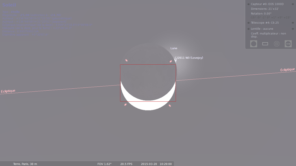

PS : sans réducteur de focale pour ton C9 tu risques de ne pas avoir le Soleil en entier sur le capteur ... tu as fais une simulation avec Stellarium par exemple ?
Modifié par ricounet
C'est un peu long à expliquer, il faudrait que tu fouilles un peu le mode d'emploi ;).
Bon, rapidement, tu définis dans les outils (plugin de configurations des oculaires) les caractéristiques de ta caméra (réso en pixels, largeur et hauteur du capteur, largeur et hauteur du pixel), tu définis ensuite les caractéristiques de ton télescope (distance focale, diamètre). Tu te mets en date du 20/03/2015 vers 10h30 (max de l'éclipse partielle), tu cliques sur le Soleil, puis tu cliques en haut à droite sur le rectangle "Cadre du capteur CCD". Tu devrais alors avoir un cadre rouge représentant ce que tu auras comme taille d'image.
A titre d'exemple, voici ce que ça donne avec un C9.25 sans réducteur et un Canon EOS 1000D :
T'as plus qu'à essayer avec ta caméra :)
