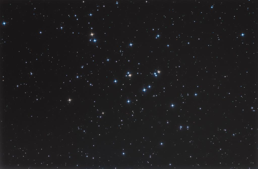

Voici sans prétention , M 44

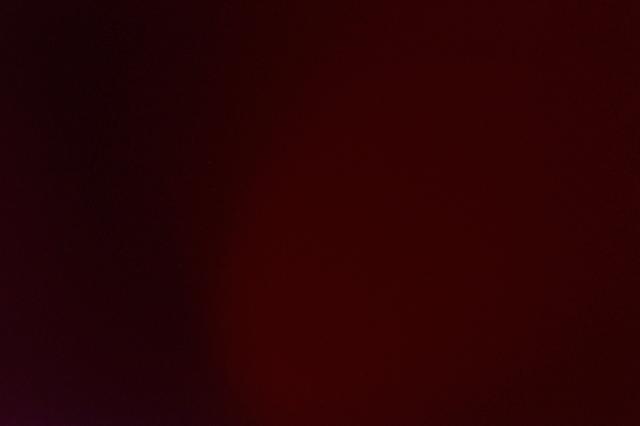

L'amas de la ruche , qui m'a permis de comprendre qu'avec le Nikon D 5200 il faut couper l'écran sinon il y a un bruit ( thermique je crois ) dantesque... j' ai souvent un léger bruit sur le coté gauche des darks, l'écran ( orientable ) est d'habitude ouvert et son point d'attache est a gauche. Cette fois il était complètement fermé mais pas désactivé , grosse surprise sur les darks :
illustration :
Je ne sais pas si cela arrive avec d'autre boitier et si mon inexpérience me faisait croire que l'on pouvait imager avec l'écran sur ON ? si quelqu'un a une idée?
Sinon :
27 poses de 180 sec
+/- 10 DOF
Une lune relativement présente et du vent
Newton OO uk 150/750, filtre sky glow baader, guidage : SSAG - lunette F/D 6
Une araignée pas encore bien réglée , elle est très souple sur le 150/750 OO uk , depuis je me suis fabriqué une sorte de gabarit pour tout mettre d'équerre , à voir sur la prochaine
Traitement iris et Photoshop, avec mise en application des tuto pour rectifier le FDC, le résultat n'est pas parfait , globalement je pense m'améliorer avec le temps :confused:
La FULL (astrobin ):
