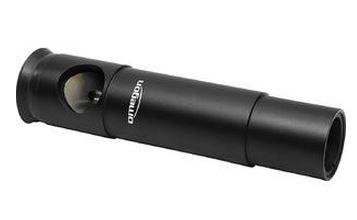

Je suis un peu indécis quant à l'achat d'un outil de collimation.:confused:
J'ai vu 2 produits qui ont retenu mon intention de la marque omégon.
Pour vous, lequel est le mieux car je n'ai pas encore réalisé de collimation étant donné qu'il n'y a pas longtemps que j'ai mon 130/900.
Après, j'ai trouvé pour 20 euros, un oeilleton de marque skywatcher tout en plastique mais sans laser.
Merci pour tous les conseils.:)
Bon week-end.
J'ai le deuxième et c'est une bouse :
- si tu dévisses le corps pour accéder au laser, les fils se tordent dans le mouvement de rotation puis se dessoudent sans que tu puisses l'empêcher;
- l'interrupteur rotatif prend du jeu avec le temps au point d'être quasiment inutilisable;
- le faisceau est grossier, le trou de l'écran trop gros
- ne compte pas sur les vis de réglage du laser pour le régler, et donc
- la collimation du laser est à l'ouest, tout le temps
Cependant il est utilisable sachant tout cela, et avec un barlow devant, et du scotch autour du coulant (pour le titiller sans toucher au secondaire), tu peux arriver à faire de très bonnes collimations du primaire. Pour l'alignement du secondaire, un simple oeilleton est suffisant.
Les deux sont complémentaires.
Mais oui, tu peux déjà faire une collimation pas trop mal secondaire puis primaire avec un oeilleton et un peu d'expérience.
Je trouve simplement la collimation du primaire au laser plus "relax" à faire qu'à l'oeilleton.
Je croit que vais me rabattre sur l'omégon sans laser car j'ai vu que quelque fois le laser est déréglé à la sortie d'usine et on fair pire que mieux tandis que sans, il faut de l'expérience.
Je vois comment il faut faire; mais quand c'est la première fois on ne sais pas par quel bout le prendre!!!:b:
Ceci dit, cela donne de l'expérience et j'ai déjà une boîte de pellicule perçé dans ma mallette pour vérifier mais je recherche un vrai outil de réglage donc je croit que je vais commander l'omégon avec réticule ou autre marque sans laser, je verrai par la suite.
Merci pour tous et bonne soirée.
Quand tu as un newton à F/D de 5 et un gros secondaire un outil de collim est nécessaire mais pas pour un 130/900.
Pour un 130/900 fais juste un petit trou bien centré dans le cache de ton PO ça suffira.

Il est à F/D long et il suffit de tout centrer, y'a pas d'offset.
Avec une webcam couplée avec ce système ? ça permettrait de pouvoir régler tranquillou le primaire tout en regardant un écran ?
