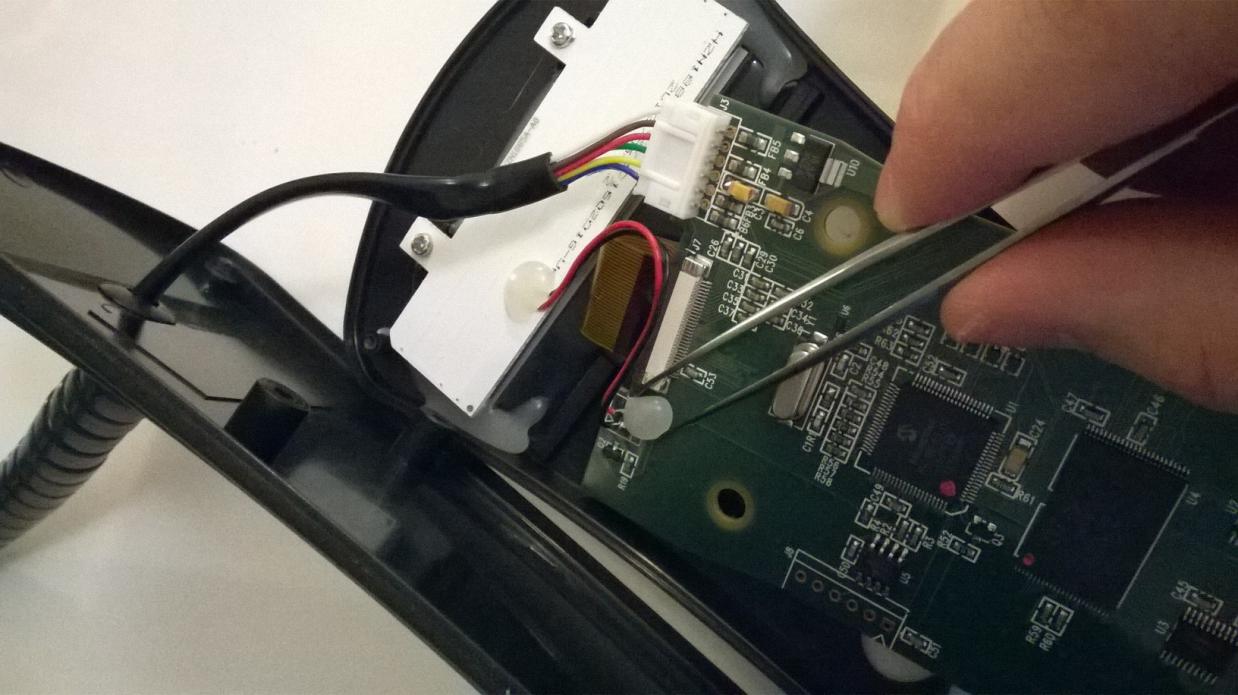

Après avoir mis complétement à nu le moteur toutes les fiches étaient correctement branchées. En échangeant les fiches entre les 2 moteurs pour voir si cela échangeait aussi le problème, il se trouve que non !
Ne restait plus que la raquette, en l’ouvrant un morceau de colle dure n’était plus à la sa place, je l’ai donc récolé avec la super glue.
Et finalement… Cela n’a rien changé. La monture fonctionne toujours normalement sur pile (quoiqu’en azimut le moteur s’arrête de tourner une demi seconde après avoir arrêté d’appuyer sur la touche alors que l’autre moteur répond instantanément) mais pas sur le secteur ou power tank…!pendu!
