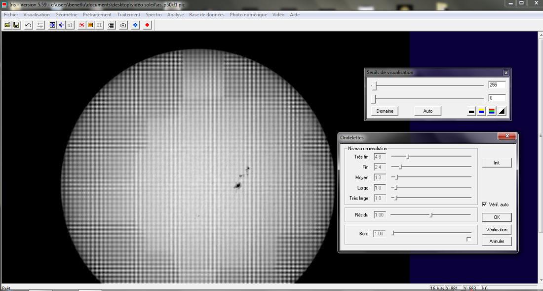

Je découvre AS!2 pour me remettre un peu au planétaire/solaire seulement voilà, j'ai un petit soucis.
Que ce soit avec iris ou toshop ou registax, je ne peux pas retravailler mes .tif sortis par AS!2...
Il y a des zones qui apparaissent et des quadrillages... :?:
Une piste???
La debayerisation ?
Je ne vois que ca.
Peux tu essayer de forcer les différents types de matrice de bayer ?
:rolleyes: Quelle tâche je suis...
Bien entendu c'était bien ça. J'étais persuadé que le .ser ne faisait que du noir et blanc... :be:
Merci beaucoup. :)
