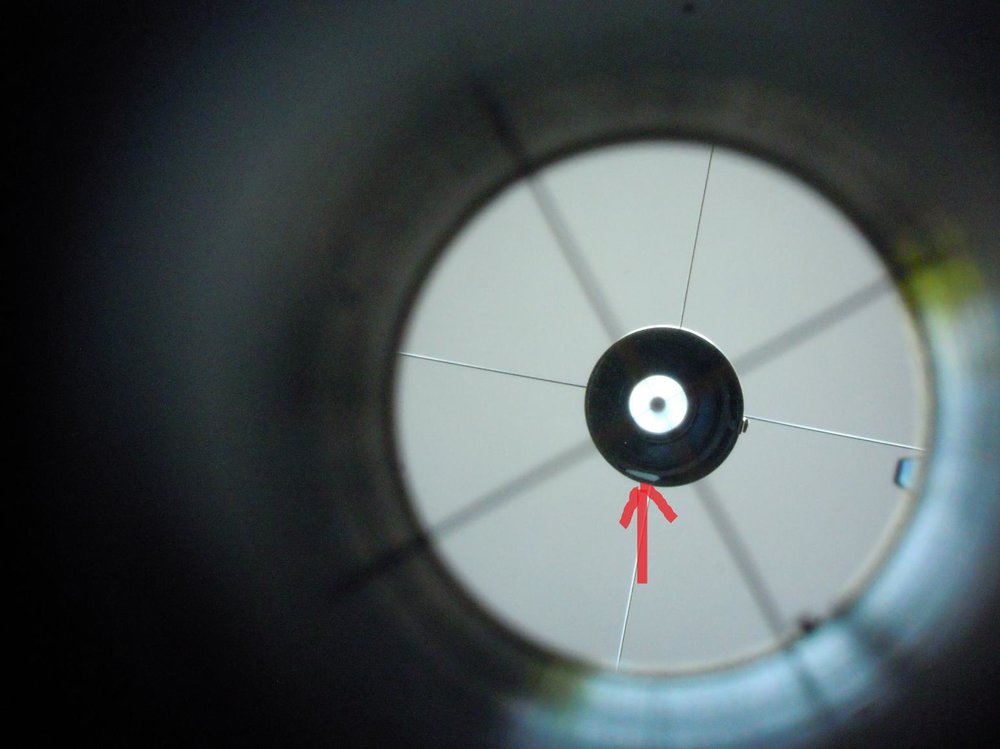

Salut a tous,
Bon je collimate avant chaque observation avec un laser premier prix " Om..on"
Puis hier j'ai voulu apprendre et comprendre la collimation avec un oeilleton de collimation de marque SW.
voila ce que ça donne, je m'interroge car le marquage du primaire ne tombe pas sur le croisement des branches de l'araigné!!
Une photos vaux souvent mieux qu'un long discours!!
merci par avance
Il faudrait savoir sur quel instrument tu es et ou est le PO.
Sur un scope à F/D de 5 il est normal de constater un offset qui fait qu'on a le reflet du PO un peu de traviolle par rapport au centre du primaire.
Par contre cette ovalisation suit la direction du PO.
Dans ton cas ça part à 45° : c'est pas bon.

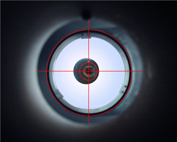

C'est le décalage entre le centre géométrique et le centre optique
Un petit dessin très exagéré histoire que tu visualises:
Ne t'occupes pas de l'offset, réalises juste ces deux conditions quand tu règles le secondaire:
1/ Il vise le centre du primaire
- Au cheshire tu voies le reflet de l'oeillet au centre du réticule
- Au laser tu voies le point rouge au centre de l'oeilet quand tu regardes par l'ouverture.
2/ Le secondaire montre tout le primaire
Là tu constateras que le reflet du PO part un peu de traviole
Sur ta photo si le PO est en haut ou en bas c'est pas loin d'être bon :)
Essaies déjà de régler uniquement le primaire (vis au cul du scope)

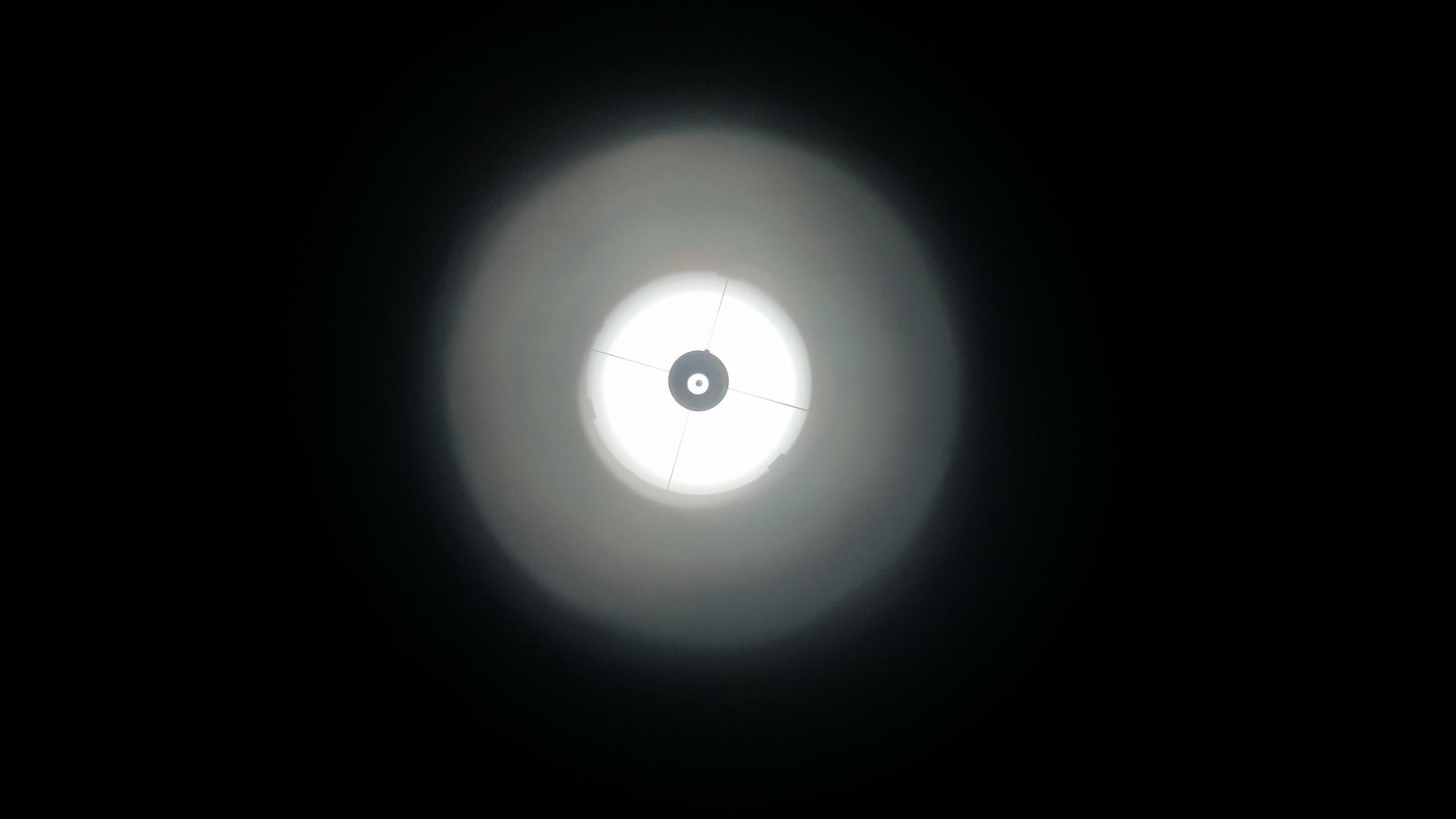

De retour sur ma collimation
une nouvelle photo pour vous montrer ou j'en suis sur ma collimation et vous demander votre avis
donc comment la trouvé vous cette collimation?
pourquoi je trouve la crémaillère du PO décentrer? mon secondaire est il trop reculé?
please help
merci par avance !!

Ton araignée est un peu vrillée, redresses voir les branches : ça réduira un petit peu les aigrettes.
Pour dé-vriller tu attrapes la branche à la main, tu regardes à un oeil bien aligné avec son reflet dans le primaire et tu manipules pour que ce soit le plus fin possible.
Orientation du secondaire : OK
Collim primaire : OK
Position secondaire : inconnu
Est ce que tu pourrais rentrer le PO histoire qu'on voie les contours du primaire ?
Si tu constates que les contours du primaire sont bien concentriques au secondaire, tout est parfait.
Si tu constates qu'il manque un croissant genre nouvelle lune sur un bord avec du gras de l'autre côté c'est qu'il y'a encore un ptit truc à régler sur le secondaire.
Faut pas non plus en faire trop, si le déséquilibre est rikiki laisses.
C'est vraiment si le croissant ressemble à une nouvelle lune vieille de plus de trois jours que ça vaut la peine de régler.

sinon Quand je regarde sans Cheshire, (car avec il m'est pas possible de voir le contour du primaire ) dans le PO je vois bien le primaire concentrique au secondaire, idem avec un œilleton de collim.
En fait ce qui me gêne c'est le reflet du PO sur le secondaire qui n'est pas concentrique la ou je vois la crémaillère!!
est ce ça l'Offset?
