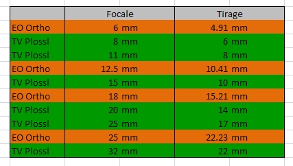

  satourne a dit :
Pour ma part, jusqu'à 7/6mm sur ce type d'oculaire ne me gêne pas trop.
Pour des oculaires destinés à grossir le relief d’œil "constructeur" ne correspond plus à la distance lentille - œil en pratique.
On bénéficie d'un tirage additionnel souvent plus important que le relief d’œil.
Donc ce n'est pas les "7/6mm" qui ne te gênent pas trop, car en réalité tu as au moins plus de 10~12mm de recul.
Pour l'explication : http://www.webastro.net/forum/showpost.php?p=1975603&postcount=22
Amicalement, Vincent
