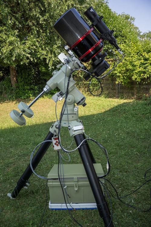

Le fs2 c'est le top, autant en fixe qu'en itinérant, et quand il est associé à une monture de qualité comme la taka, y a rien à jeter.
Comme j'avais dit pour la Trassud fs2 que j'ai vendue, à ce prix, j'hésiterais pas entre l'eq8 et la taka.

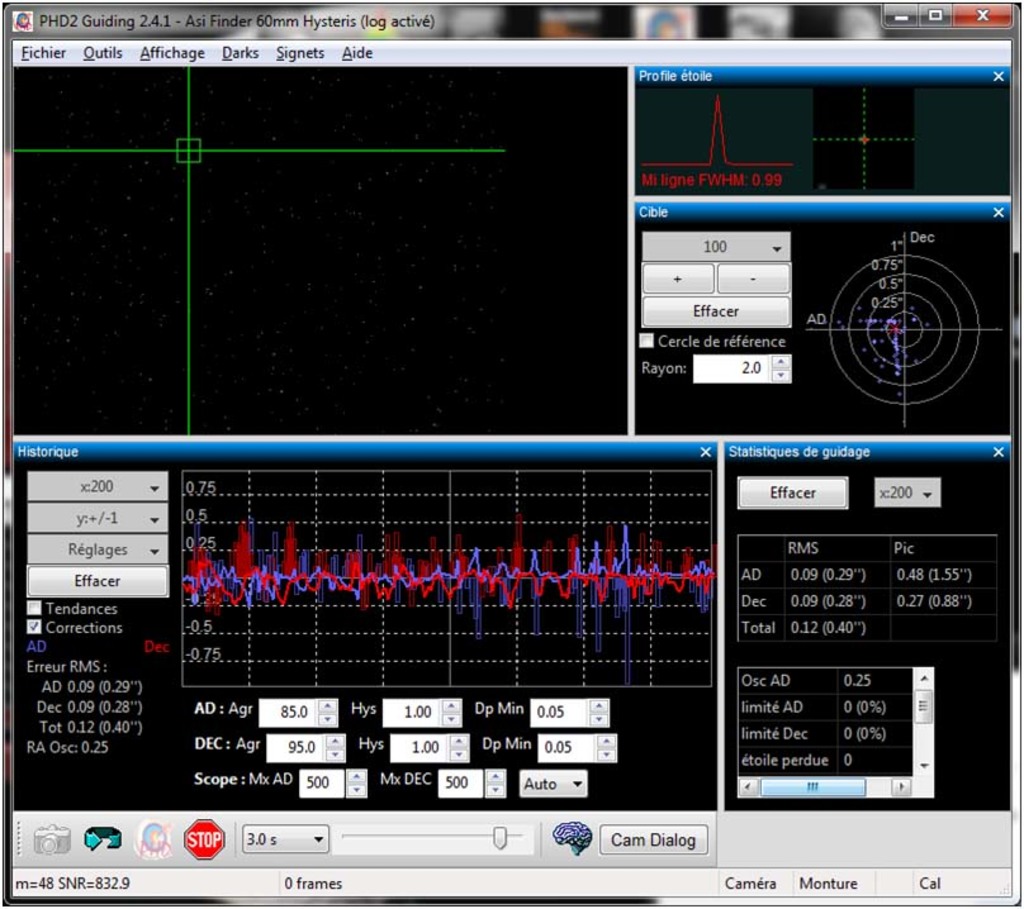

Je retrouve pas l'image de 30 minutes mais voici une de 20 off axis dans la phase d'optimisation de PHD
hebergeur dimage
Printscreen suivi avec chercheur 60/240

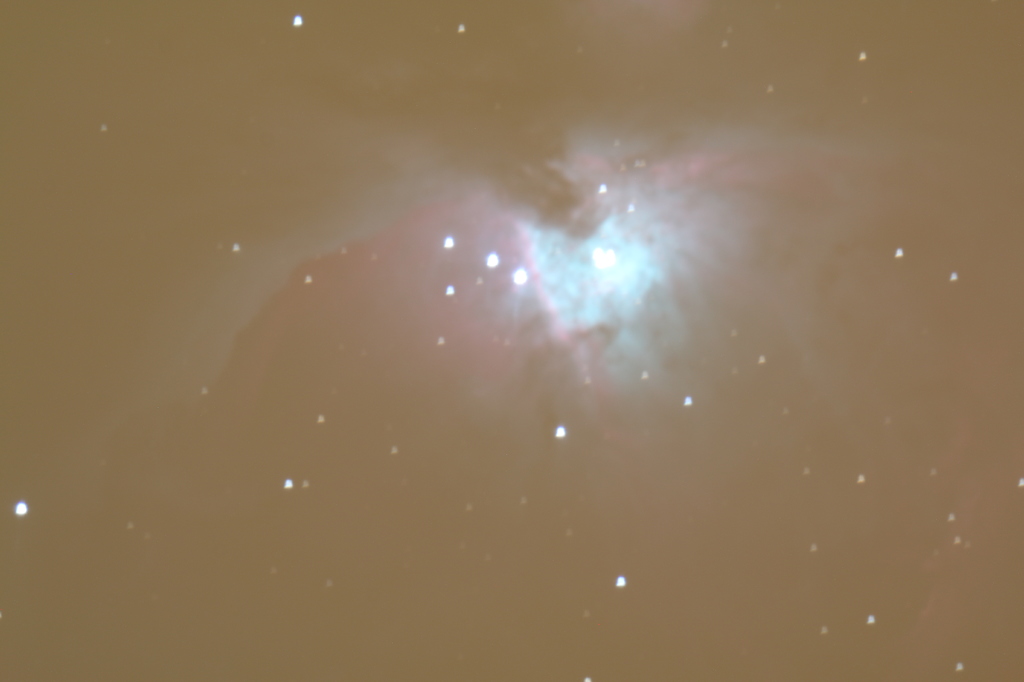

Les étoiles ne sont quand même pas super sur cette photo tu ne trouves pas ? peut-être as-tu pioché un peu "au hasard" dans ton stock, ou comme tu dis pendant la phase de réglage de PHD, mais aux vues de mes exigences je trouve qu'en l'état c'est insuffisant. En revanche quand on voit l'échelle de ta courbe PHD c'est assez impressionnant ! ça rajoute dans ma liste les montures Avalon, du moins la Uno. Y en a t-il qui ont le même montage (C11 EdgeHD) avec la Linear ?
Effectivement, suis déçu par l'aspect des étoiles qui sont loin d'être "parfaitement rondes" comme tu le dis, et qu'elle est la focale de l'imageur pour cette M42 ?
Bref ..... ;)
Pas un grand expert , mais comme Christand je trouve les étoiles avec un défaut de dédoublement ,peut être un choc ou un coup de vent.
Par contre ta courbe est super , mais pas en relation avec la photo.
Je suis d'accord, la photo n'est pas fantastique. Faite un 70D, filtres d'origine, derrière la fenêtre de ma véranda. Demain je serai à la maison et je mettrai la mais sur les bonnes photos test.
La raison de cet espèce de dédoublement est que j'avais pas capté que le backfocus du C11 edgeHD doit être exactement de 146.05 mm pour l'éviter. Cela n'enlève rien à la qualité de la monture si entre mains expertes que je n'ai pas.
