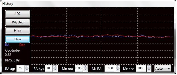

en général oui 1/2 à 2/3 du max, mais ça dépend vraiment des marques. Chez Astrophysics, quand ils donnent une charge max, c'est une charge photo avec des grosses lunettes (donc beaucoup de bras de levier = beaucoup de couple/moment d'inertie). La monture en a encore sous le pied même à charge max. (ils testent souvent quasiment au double). Même à charge max, les performances sont encore largement meilleures que la plus part des autres montures. par exemple une courbe de guidage d'une AP900 chargée à 34Kg de tubes plutôt longs (elle est donnée pour 30-32Kg max à titre indicatif), l'échantillonnage du capteur de guidage était de 2,6", donc 0,23"rms d'erreur à pleine charge, c'est pas mal...(pour info l'erreur périodique est de +/-2,5" en charge et très lisse, on doit pouvoir réduire encore avec la PEC)

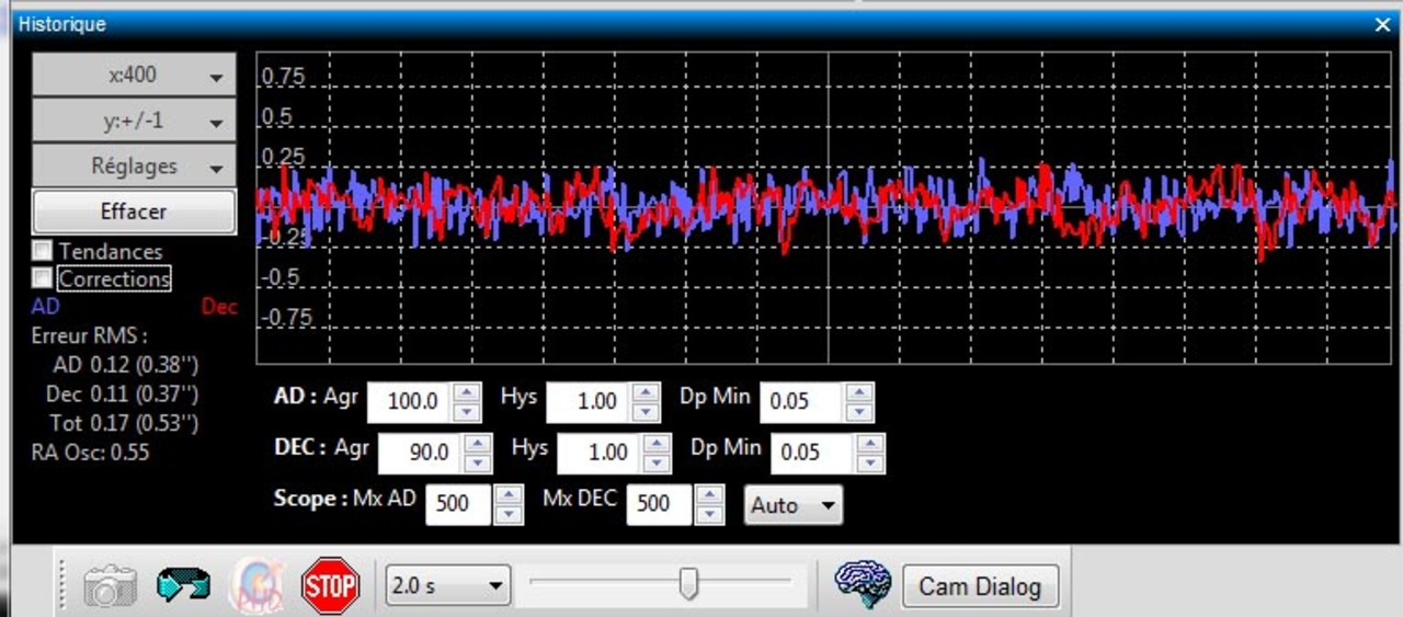

Salut
merci pour ton partage d'expérience. Je reste étonné de ta courbe dans PHD et du résultat photographique. En voyant la courbe j'aurais imaginé trouver des étoiles bien rondes, et ce n'est pas le cas, elles sont quand même assez ovales, dans un axe bien visible. Je ne suis pas assez expert pour dire si c'est dû uniquement au guidage ou s'il y a une autre explication ? D'autres avis peut-être ?
Salut
pareil pour moi, c'est étonnant. On a un rms très similaire pour les 2 axes, mais un étirement des étoiles. Donc soit une flexion quelque part (sauf si tu guide au diviseur optique) ou alors une mise en station perfectible ?
Il faudrait voir si l'étirement correspond à un des deux axes : AD ou DEC (en faisant un déplacement manuel sans autoguidage, pendant une pose de quelques secondes)
Après c'est peut être un phénomène optique, si c'est pris de l'intérieur d'une véranda, tout est possible...déjà le verre de la véranda n'est surement pas à lamda/4, ensuite il y a la turbulence interne...bon c'est bien pour s’entraîner, mais pour faire des belles images, il faut aller dehors.

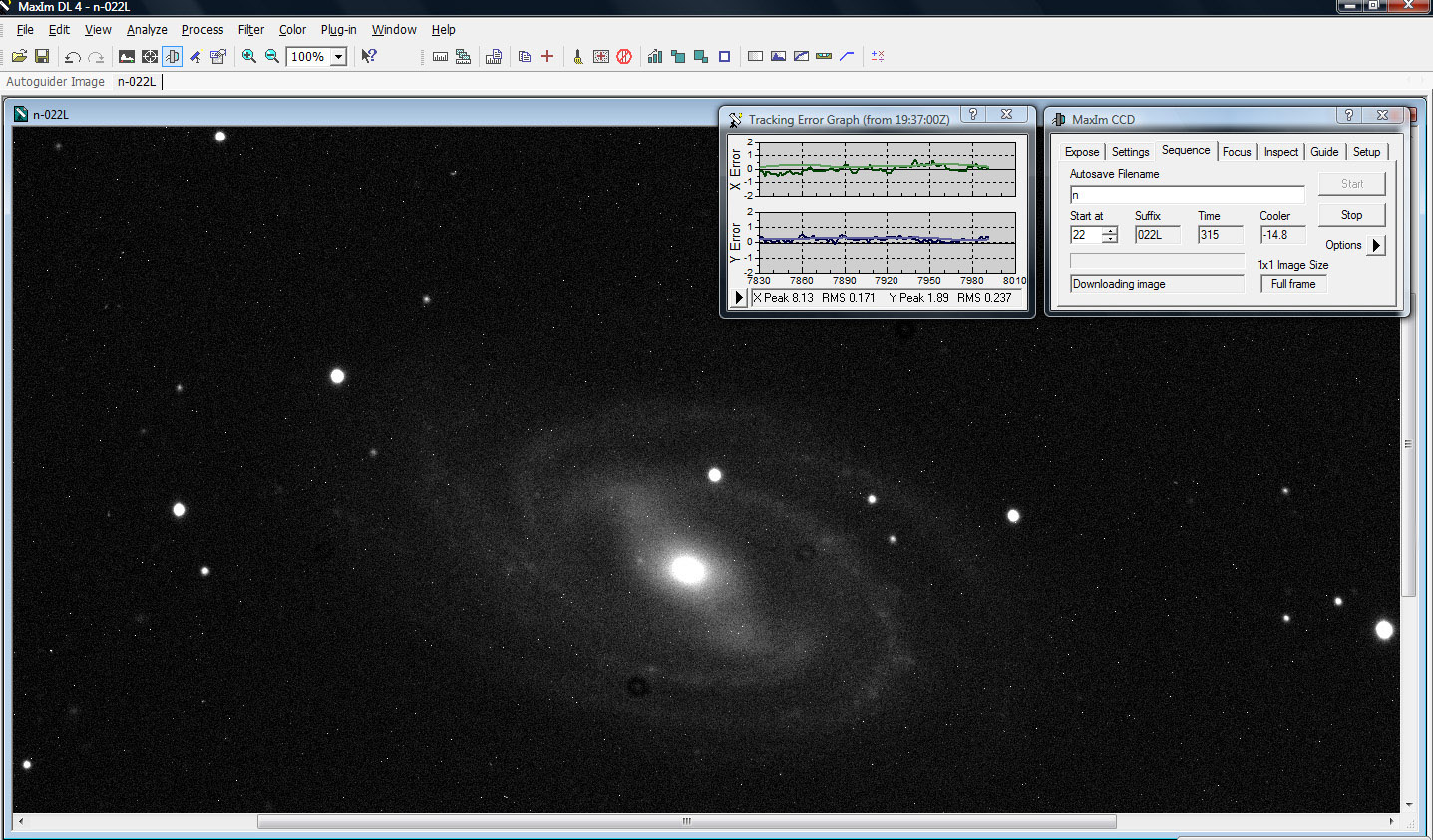

Quelques courbes de suivi C9 F10 et C11HD F10 sur Losmandy Stepper à 2800 euros sans vis O&V optionnelle. MES au viseur (réglé).
1/ Suivi en guidage parallele Mak 90 pour C9 (2011) et Guidemaster :
Résultat : Seeing sur brute 2.1" d'arc
2/ Suivi C9 F10 & ST10XME (2012) :
Résultat : seeing sur brute 1.9" d'arc
3/Suivi C9 F10 & ST10XME (2013) :
Résultat : seeing sur brute 1.8" d'arc
4/ Suivi C11HD F10 & ST10XME (2015)
Résultat : seeing 1.9" d'arc sur brute
Le C11HD est sans doute un peu juste sur la G11. Il doit être bien équilibré. Mais une bien bien réglé... zou.... ça roule Raoul :D
