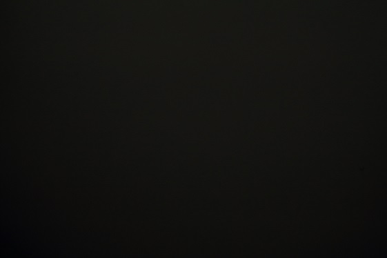

Je reviens sur ce sujet parce que je n'arrive pas a faire de bons flats, doit y avoir quelque chose qui m'échappe, au fait ils ne sont pas blancs comme vous mais grisatres :cry: quelque soit la distance avec l'écran du PC. Pourtant je fais des poses a 1/40 sec comme on m'avait conseillé. Peut etre que je devrais essayer plus long encore ça deviendrait blanc, mais je ne risque pas de surexposer les taches? Parce que je les vois les taches là, même si l'ensemble est grisatre.
De plus quelque soit la distance, la totalité du tube optique n'est pas couverte pas l'écran du PC. Je ne crois pas avoir un tube optique d'un diametre très élevé, pas plus que les votres a ma connaissance, vous faites comment du coup, vous bougez le pc lateralement entre les prises?
Normal qu'ils soient gris, au contraire, ils ne peuvent être blanc sinon ton histo ne serait pas au 2/3. Donc tu regardes ton histo, au 2/3 vers la droite. Disons qu'à 30 cms de l'écran en moyenne avec 1/40 en vitesse tu dois les avoir comme il faut...
Quand je dit gris c'est gris foncé, presque noir: voila un exemple de flat que j'ai pris:
La problématique de ça c'est que mes photos finales lors du traitement sont trop foncés et on voit pas les étoiles.
Après oui, je ne regarde pas l'histo, je devrais en effet!
Ah oui là....enlève le capuchon quand même. :be:
Bon si tu vérifies l'histo y aura pas de soucis, voici un exemple mais fait avec une boite à flat.
