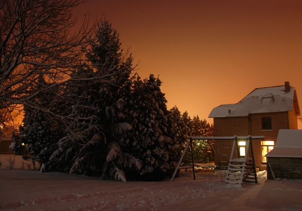

Le cabanon à droite de la balançoire c'est l'observatoire...
Wahoo :waaarg: là, le Eric S est battu à plat de couture :1010::D

Je dois certainement vous battre en terme de PL:
J'ai 3 projecteurs de 250W en pleine face, et 1 sur mon toit... Et en face, j'ai toute la PL de Lille...
Photo prise avec un iPhone 5, c.à.d peu sensible à la réalité du massacre:
Disons que je peux cramer un film en quelques secondes... ;-)
