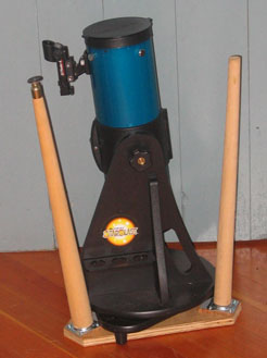

As-tu essayé avec un simple tabouret avec assise triangulaire p. ex. à la bonne hauteur sur lequel tu pourrais coincer les pieds du Stablast?
(ici, tabouret à l'envers pour le rangement):
