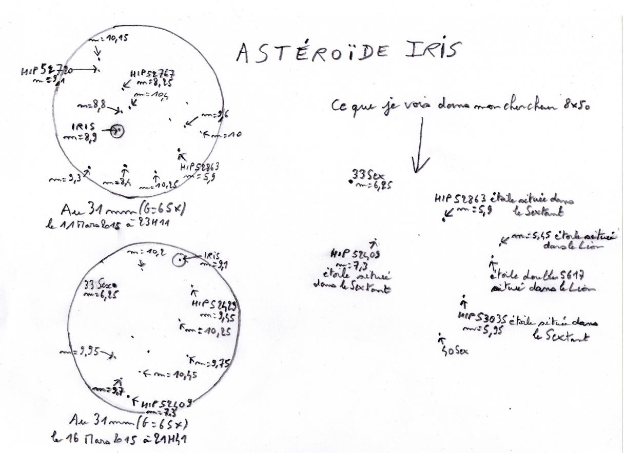

Observations de l'astéroïde IRIS
-Le mercredi 11 mars, à 23h11, je trouve Iris dans mon Hypérion 31mm, après avoir cheminé facilement avec mon chercheur 8x50. Il est dans la constellation du Sextant avec une magnitude de 8,9. J'ai repéré Bêta Sex avec mon chercheur, puis l'étoile 33 Sex. Puis, un peu plus à l'Est, j'ai pointé une étoile du Sextant de magnitude 5,9 (HIP52863). Et Iris est dans le même champ que cette étoile à 65x. J'ai identifié les étoiles du champ grâce à Stellarium. On y voit 3 étoiles de magnitudes 8,25-8,8-8,4 qui dessinent un arc du nord au sud avec l'aide de l'astéroïde, qui se trouve entre celles de magnitudes 8,8 et 8,4. Pas de doute, c'est bien lui !
-Le lundi 16 mars, à 21h41, je retrouve Iris. Il est toujours dans le Sextant. Cette nuit, sa magnitude est de 9,1. Il s'est déplacé vers le nord-ouest depuis le 11 mars. Il est maintenant dans le même champ que l'étoile 33 Sex. Il est tout proche d'une étoile de magnitude 9,45 à peine plus faible que lui. D'ailleurs, ce n'est pas évident de trouver assûrément lequel de ces 2 points est Iris ! Après avoir étudié la position de chaque étoile avec Stellarium, je pense que Iris est le point le plus au nord. Pas évident ! En tout cas, ça prête à confusion...!

Je poste ci-dessous les schémas pour la position et le repérage de l'astéroïde Iris

Bravo pour le repérage d'Iris, je ne pense jamais à tenter de repérer un astéroïde....

Super ! Merci pour ce CROA très fourni, et le schéma !
Merci :p!
Après Iris, je vais essayer de trouver un autre astéroïde plus faible, qui se déplace en ce moment dans la constellation de la Vierge...:)

Tes schémas sont superbes et très bien détaillés :cool:
Je trouve que c'est bien parlant pour montrer la position de ces petits corps que sont les astéroïdes...et je le ferai le plus souvent possible :rolleyes:!
