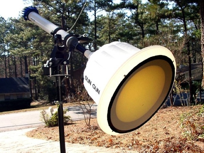

Si la météo est comme aujourd'hui je crains que les seuls à y voir quelque chose soient ceux qui auront un instrument avec filtre à l'ouverture ou un SunGun.
SunGun : Bricolage pour voir le soleil par projection sur un instrument de petit diamètre (<100)
Si tu as une paire de jumelles ou un chercheur optique tu peux très bien te bricoler un écran de projection à calque :)
