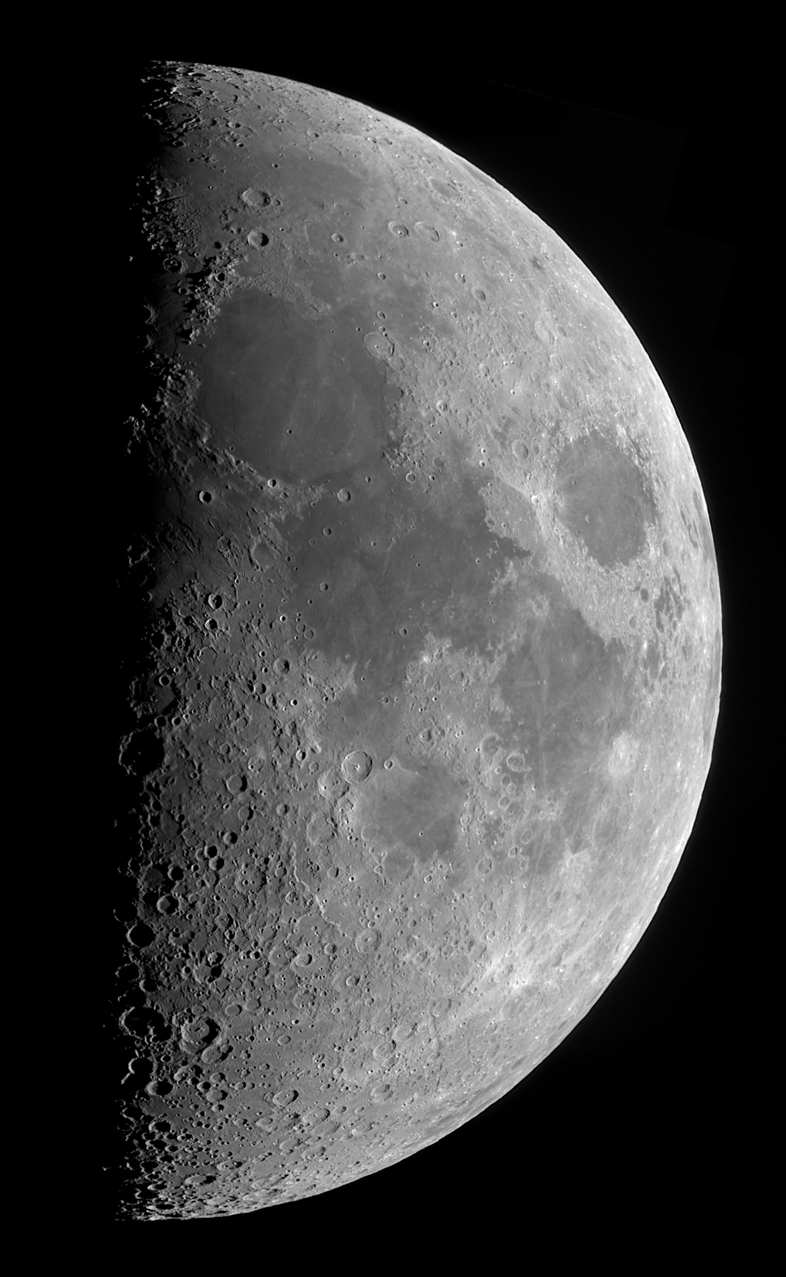

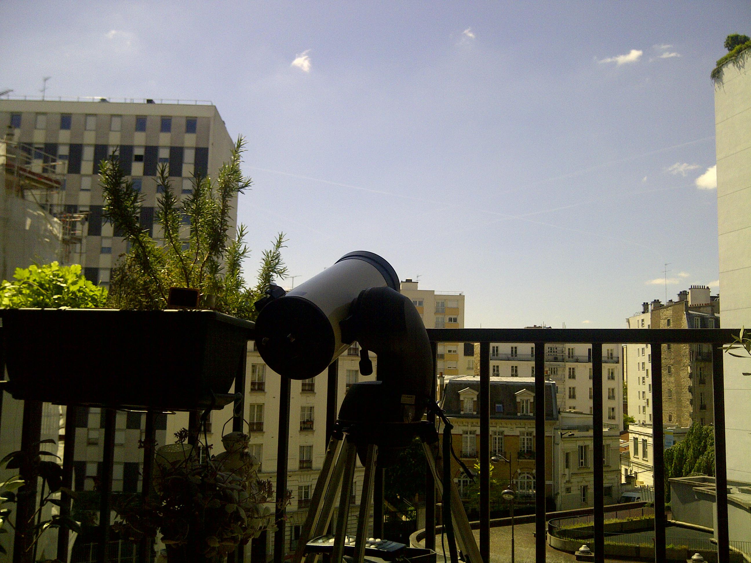

Hello,
Perso j'utilise un mak127 sur monture azgoto depuis mon balcon à Paris :
L'ensemble est très léger, maniable, ça se sort en 30 secondes, la mise en station en 2 minutes ; ça suit correctement pour du planétaire.
Voici quelques exemples de photos planétaires prises avec :
Saturne :
Vénus :
Lune :
Jupiter :
Mars :
Et Uranus :
Il y a de quoi faire et de bien s'amuser, mais ça reste 127mm... :)
Un désavantage de cette monture : parfois compliqué d'utiliser de forts grossissements avec des barlows 3x ou 5x.
J'espère que ça te sera utile ! :)
JB
Modifié par Jean-Baptiste_Paris

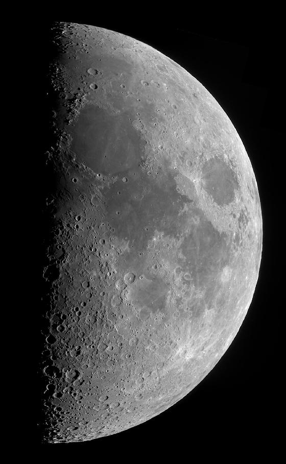

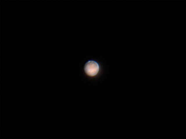

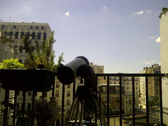

Hello,
Saturne :
Vénus :
Lune :
Jupiter :
Mars :
Et Uranus :
JB
