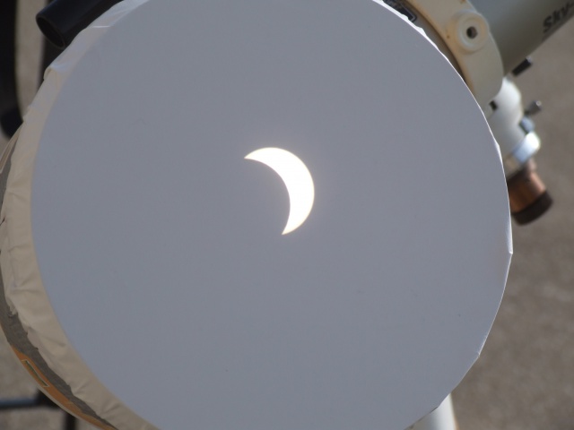

ayant eu la possibilité de faire une observation de l'éclipse au sein de l'école de mes filles, j'ai bricolé cette nuit un sun gun en quelques minutes, pour un coût de ..... 0 euros, et des observations géniales pour un groupe, d'enfants ou non.
Il m'aura fallut un vieux seau, un reste de bombe de peinture noire, une bache micro perforée qui trainait à la cave, et de quelques minutes.
Il a été associé à une lulu 80ED où j'avais gardé le RC (sans el RC la MAP n'était pas possible !), l'oculaire d'origine de 20 couplé à une barlow pour une taille optimale d'image (l'autre oculaire de 5 ne permettait pas d'avoir le soleil en entier).
Pour une observation en groupe, c'est idéal. Des groupes de 5 à 10 enfants à chaque fois, des détails intéressants comme la tâche du jour bien visible, une taille d'image de près de 12-13 cm. Pas de surchauffe (j'ai scié une porte latérale permettant de changer d'oculaire le cas échéant, j'y ai mis la main pendant l'observation pour être certain qu'il n'y ai pas de surchauffe). Si c'était à refaire, je le referai immédiatement, surtout pour ce prix :be: et l'attention de mes petits observateurs. Dommage qu'il n'y ai pas plus d'éclipses :be::be::be:
Les photos :

Bien pensé mais si je comprends bien, il n'y a pas de filtre sur la 80 ED.
Cela ne présente pas de risque pour les optiques elle même ( lorsqu'il y a des lentilles collées entre elle par exemple ? )
Bonjour, au niveau de l'objectif, aucun danger, car les rayons ne sont pas encore focalisés, l'endroit le plus chaud est à l’arrière au foyer.

Bonjour Marc
c'est un vieux seau qui a pour diamètre 22cm et 20cm de hauteur. Pour montrer à un groupe, c'est vraiment super. Je ne m'en servirai pas forcément pour des observations individuelles ou en groupe très restreint, mais pour l'éclipse excellent :rolleyes:
