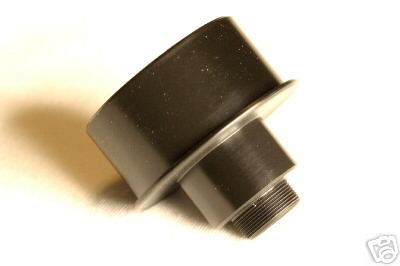

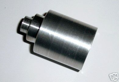

J'ai toute la collection des Webcams Philips, et toutes utilisent le même pas d'objectif, standard pour la plupart des Webcams du commerce.
Par conséquent, l'adaptateur pour ToUCam 740/840 va sur la SPC900 -j'ai testé.
Seul problème éventuel, le pas de vis est un peu plus en retrait sur la SPC900, mais on peut toujours la déshabiller.
Sur eBay, un gars propose un adaptateur "spécial SPC900", qui est un peu différent de celui des modèles précédents. Le tube est plus court, et le culot un peu plus long, pour mieux atteindre le pas de vis.
Adaptateur ToUC 740/840:
Adaptateur SPC900:
