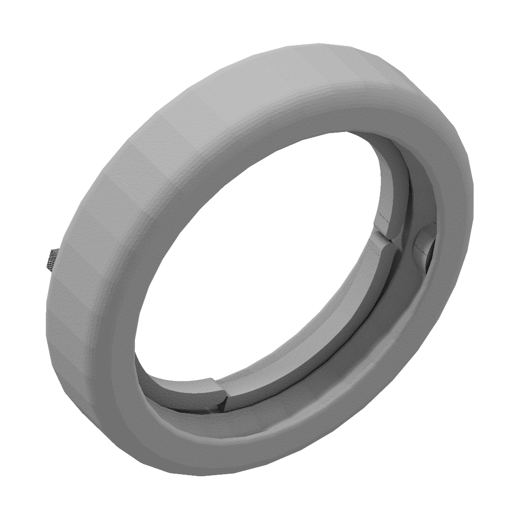

J'avais vu les lentilles pierro astro, mon opticien ma dit que si j'avais qu'un verre a faire avec juste un cylindre (astygmatime et sans traitement) il me le passerai a l'oeil ;)
mes oculaires c'est la série des meade 4000, j vais faire une pièce qui se monte à la place de la bonnette, et qui décalera celle ci et intégrera la lentille de correction.

trasher > je suis curieux de voir le résultat, pense tu pouvoir nous publier une ch'tite photo de ta "bonnette anti-astigmatisme" ?
Moi je me suis imprimé ça: 1 place pour le verre qui se clipe comme dans des lunettes, 1 place pour le filtre monté (petits ressors de serrage) et tout ça se glisse dans les bonettes.
