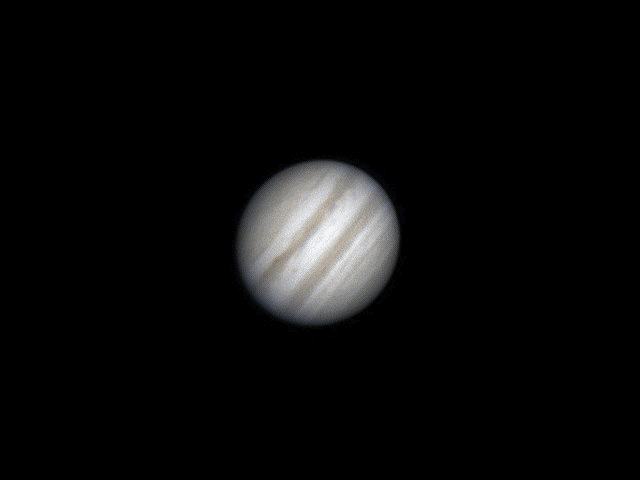

C'est une première un peu sérieuse en fait.
J'ai forcément déjà pointé Jupiter mais je n'en étais pas content au point de partager avec vous.
Equipé de mon tout récent nouveau télescope dédié au planétaire, un Parks optical 6" F/8. Le petit nouveau dans la famille.
Lui qui est long et fin ne joue pas dans la même cour que son grand frêre qui est gros et court (200F/3.5)
L'image du soir:
J'ai forcément des tas de questions sur le traitement planétaire mais on verra ça tout à l'heure.

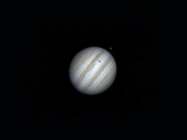

Après vos conseils avisés, voici la petite anim:

salut, deja c'est pas mal du tout!
apres il faudrait dire un peu le setup, d'accord pour le 6'' newton, mais la camera?

Merci à toi.
Des détails:
-Newton 150 f8 + powermate x2,5
-QHY5L II couleur en mode raw 640x480
-vidéo capturée en .ser avec ezplanetary 1000 images capturées, 500 gardées.
-traitement AS!2 et ondelettes registax
Gain à environ 40% et vitesse à environ 15ms. (Vous montez plus le gain??)
Avec mon vieux pc sous xp, j'ai pas dépassé les 25fps... :(
J'ai des questions:
Quel choix vous faites entre gain et vitesse d'obturation?
On monte le gain pour baisser la vitesse ou le contraire?
Autre point: J'ai shooté hier 27 vidéo toutes les 4 minutes. De quoi faire une petite anim. Vous utilisez quoi comme logiciel et comment joindre l'anim ici?
Merci à vous
Modifié par benjamindenantes
Elle est belle ta Jupiter, fine avec des détails. Il y a juste la couleur à revoir peut'être. Les connaisseurs vont t'expliquer mieux que moi pour les réglages.
25 im/s en 640x480? a 15 ms tu dois etre au dessus de 75im/s avec FC 2.4
même avec mon vieux pc (10 ans, 2go de ram quand meme, 3m de cable usb) je flirtait avec les 100 i/s a 10m/s.
de toute facon engendrer beaucoup d'images sert simplement a augmenter ces chances d'avoir des bonnes images a empiler ! dans le paquet y aura bien un peu de valable!
de mon coté j'évite de depasser 80 % de l'histogramme avec la plus courte expo posible, je suis entre 40 et 60 de gain en generale...

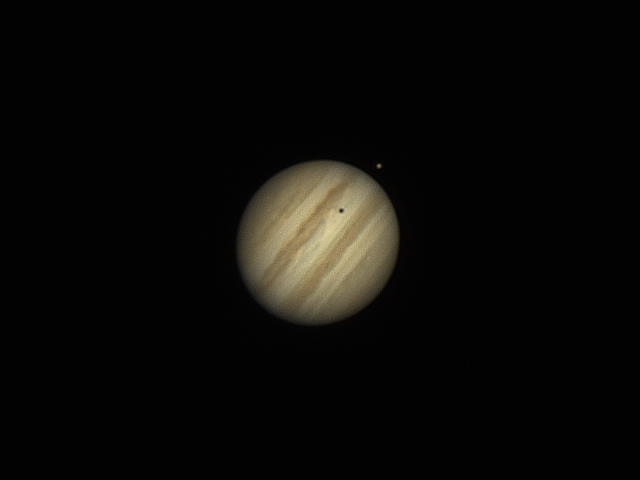

Bravo Benjamin pour une première c'est plutôt bien.
Je me suis permis de la retoucher un petit peu en la floutant et en faisant une balance des blancs.
Bonne journée.
Luc;)
Bonne journée.
Luc;)
Merci à toi.
Concrètement, tu te bases sur quoi pour faire la balance des blancs dans ce cas?
Quelques trucs pratiques :
- avec cette cam tu peux monter jusque vers 65 % de gain
- et tu peux descendre à 50 % de l'histo en capture SER
- par conséquent à F20 tu te retrouves entre 7 et 10 ms d'expo ce qui te fait plus de 100 im/s en 496/400
- regarde de près la fonction autoguidage de FC, si pas déjà fait (les axes de ta cam doivent d'abord correspondre aux axes AD et DEC)
- ensuite tu as un intervallo dans FC qui te permet des captures à intervalles réguliers pour les anims
- tu peux donc aller bouffer pendant tes 2 heures de capture avec ton 150 long qui va garder la MAP (c'est pas mon cas, je dois la refaire toutes les 15 minutes avec mon f4 :rolleyes:)
- une fois toutes tes images passées dans AS2, R6 et éventuellement PS tu peux générer l'anim par PIPP, par PS et aussi par R6 (mais ce dernier plante souvent à cette étape)
- pas oublier "RGB Align" et "RGB Balance" dans R6
- Virtual Dub te permet ensuite de faire de l'interpolation pour fluidifier ton anim, du crop etc... et d'enregistrer en GIF
- tu peux héberger ton GIF sur Astrobin
- Sur Astrobin, tu fais "copier l'adresse de l'image" et tu la colles ici dans la balise ""insérer une image"
si tu as d'autres questions n'hésites pas :be:

Merci beaucoup!
Voici donc ma première anim: :)
Juste un mot : superbe ! :)
L'anim est super aussi, peut-être un peu rapide...
Vivement les prochaines ! :)
jb
Merci,
Pour la prochaine je m'y remets ce soir en suivant les conseils donnés ici.
Merci aux derniers passagers.
Je l'aime bien ce petit tube. Pour faire du planétaire un F/D8 c'est quand plus facile qu'avec mon F/D3,5. Tout est plus simple et la petite perte de diamètre (200 vs 150) se fait vite oublier.
