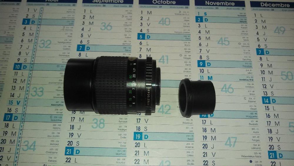

Je cherche dans la jungle des bagues et ; ring ou anneau un dispositif " femelle// femelle" qui pourrait joindre ce vieux téléobjectif et ce PO en 1.25" (de ma roue à filtre) en vue de faire une petite lunette....
Si vous pouviez m'aider à trouver la perle rare ;)

-l'objectif a bien une monture vissante en M42?
sur la photo il faut deviner.:?:
-si la fixation du po 1,25" se fait en T2 seule la bague M42x1 to T2 est nécessaire.:)
http://www.pierro-astro.com/materiel-astronomique/accessoires-astronomie/accessoires-t2/bague-adaptatrice-m42-t2_detail
20€
Modifié par Invité
L'objo c'est du "M42" et le PO du "T2", et ce n'est pas le même pas de vis. Donc un adaptateur M42F/T2F ... :refl:
Et en plus très serré, pour la MAP comme déjà précisé.
Faudrait faire faire la pièce, peut-être avoir l'avis d'un tourneur. Benjamin ?

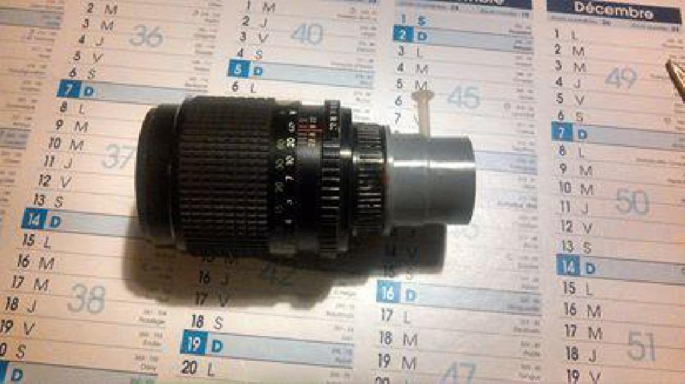

J'ai fait cette adaptation avec un PO d'un renvoi assez court que j'ai "collé" sur une bage de serrage plastique M42. Je m'en sers pour des tests ou comme "microscope" avec un webcam. La map à l'infini ne fonctionne pas avec tous les oculaires, mais on peut toujours visser une lentille de barlow (seule) pour faire reculer la MAP au détriment d'un peu de grossissement (~x1,2).
Merci de vos réponses...Décidément je m'embrouille toujours entre M42 et T2.....:o
je précise mes intentions je pense réutiliser cette objectif pour un "Sun gun" . j'utilisais déjà avec succès un manchon de32mm sur bouchon d'objectif à vis; mais le plastic et le soleil ne font pas bon ménage!!!!!!
