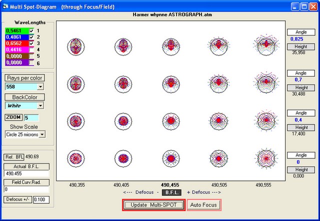

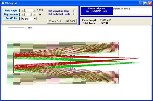

J'ai pensé à ce design qui est un Hamer Wynne pour avoir un champ corrigé aussi large que les futurs capteurs, avec une tolérance sur une forte obstruction et le fd puisque ces capteurs ont des grosses dynamiques.
les Newtons avec correcteurs, qui coutent un bras, qui pèsent lourd, et qui, de toute façon demandent une forte obstruction dés lors que l'on grandi le champ disponible me semble un peu obsoléte dans ce genre de config ? non ? .

le harmer wynne est un catadioptric, donc oui, il y a un correcteur intégré, pourquoi F 7,8 , pourquoi pas ?! :p parce qu'en dessous il faut commencer a utiliser des verres exotiques assez cher et / ou utiliser plus de deux lentilles, et je n'ai pas envie de faire un design trop compliqué à aligner, .alors qu'a ce FD on peut réaliser un HW accessible . Mais bon ok, je sent qu'aucun compromis ne va être possible, s'il faut obstruction faible, grand champ, petit FD , et prix démocratique, je saurais pas faire,:b: je remets donc mon idée dans ma culotte ..

le design du bazars en PJ :

est-ce que un projet de 300-400, ouvert à 7,5, avec longueur d'un miroir ouvert à 2,5-3 ne risque t-il pas d'être directement concurrencé par les C11 et C14 HD, qui inondent le marché, et construits en série pour des prix imbattables? En plus, dans la gamme des 2400mm à 3100mm, c'est forcement pour de la chtite galaxie ou NP, quel intérêt de pouvoir y mettre un si grand capteur
y a de l'idée, on n'en attend pas moins de la "french touch" mais je pense que dans l'inconscient collectif, un astrographe en 2015-2020, c'est un truc rapide pour pas faire des poses de 30h sur un objet, mécaniquement bien foutu, si possible sans réglage de l'opérateur, pas en guimauve. Dans ce cahier des charges on a la série lunette FSQ, les telescopes epsilon, qui ont été spontanément évoqués dans les premières réponses.
en restant dans le montage "cassegrain", y a peut-être un truc à faire du coté des flat-field à base de principal et secondaire sphérique et lame correctrice?
