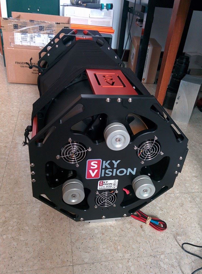

Genre ça ? :be:
Bon ce n'est pas un miroir conique, mais sur un 200/250 ce n'est pas critique (et dans mon cas le miroir fait 4cm au bord et est en zerodur, donc il ne risque pas de plier...).
Sacrés boutons de réglage du primaire! ;)
Jamais trop compris pourquoi il y en a toujours trois, deux suffiraient , et la distance primaire/secondaire ne bougerait pas avec le temps et les réglages successifs.
  Yoann DEGOT LONGHI a dit :
Justement ça permet de faire avancer / reculer le primaire en cas de necessite (cas rarissime je te l'accorde).
Cela dit il suffit de choisir une des trois molettes, et de ne jamais la toucher :)
  Frederic Jabet a dit :
En photographie avec un focuser qui a une extension de 9mm, ça peut servir :)
oui je te confirme, ça sert. on a mis ça sur le TJMS à Buthier avec un Wynne, 8,7mm de course pour un newton 600 F3.4, faut pas se gourer (toute la mécanique est en Skymeca, ça aide) et effectivement on a affiner la hauteur du primaire pour être au milieu de la course du focuser.
