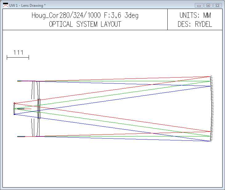

Ben non Astroced69, certainement pas et on couvre pas ce champ avec cette qualité, tu as vu le spot diagramme ?

Modifié par rydel_charles
C'est épatant vu comme ça, mais je doute qu'avec tous ces éléments (5 lentilles, et pas des petites !), ce soit simple à réaliser et, en définitive, bon marché.
  Moot a dit :
Il n'y a pas AMHA d'astrographes F/3,6 ayant ces performances dans la gamme +-300m et couvrant ce champ de 54 mm avec cette qualité en tout sphérique, gage d'un bon état de surface + facile à réaliser.
Pour le coût, le verre B270 n'est pas cher, chaque lentille sert d'outil à l'autre puisque les rayons sont les mêmes, le second correcteur de 4" étant découpé en outre dans le premier. Il est aussi possible peut-être de supprimer la 5 ème lentille. Mais l'objectif ici était de démontrer à l'amicale cohorte des sceptiques que "yes we can" ! En fait"we could" serait plus correct.
Si c'est vraiment la formule de la mort qui tue, pourquoi les grands fabricants ne se sont ils pas engouffré dans cette voie?
Si en plus c'est très simple à fabriquer... Y a un truc qui m'échappe...

En effet, mais visiblement la fabrication des correcteurs que propose Charles est semble t il simple à réaliser. Et si je ne m'abuse, la totalité des éléments est sphérique, sauf peut être le ménisque proche du plan focale.

Une lame de Schmidt n'est pas difficile non plus à réaliser ainsi que je l'ai dit, toutes la procédure est disponible et si on a ce qu'il faut et qui se résume à peu de choses. Sinon tout est sphérique dans ma proposition en verre presque ordinaire, c'est là son charmes. Pas de verres exotique !
Non évidemment Zeubeu, on va pas poser 5-10 Kg sur les lames ! On mettra une belle araignée de la mort qui tue !
Si on veut avoir une faible obstruction il faut mettre la caméra sur l'axe sinon le miroir secondaire sera énorme avec le champ couvert de 54 mm. Tous ça pour jeter un coup d'oeuil dedans...
Merci pour le design, c'est beaucoup plus clair avec un dessin ;)
Ok mais la camera et roue a filtre ca en fait aussi , de l'obstruction..nan ?
de plus, mais faut demander a ceux qui ont ce genre de config : la camera qui refroidis, chauffe du coup autour d'elle ?, ca fait quoi dans le champs, de la turbu ? ou pas ?
bref, c'est surtout la camera dans l'axe du tube qui me fait peur sur le coup.
L'obstruction ici fait 100 mm de diamètre déjà donc ça devrait permettre de passer la caméra sinon il y a d'autres solution que la roue à filtre, le tiroir par exemple. Quand à la turbulence j'y crois pas trop mais il faut bien comprendre que sinon c'est 50% d'obstruction au moins voire plus et que la solution parfaite pour un dispositif très ouvert n'existe pas, ce qui condamne le perfectionniste peureux à ne rien faire.
Oui d'accord, mais parlant d'un produit qui doit se vendre , il ne fait pas non plus tomber dans du trop specifique;
Une moravian G4 fait deja 150X150 mm, axe optique non centré...
Il y aurait uniquement une SX trius qui serait bien adaptée avec son Kaf 11000, elle fait 98mm de diametre.
ou alors il faut reduire les pretentions en terme de capteur, et du coup on tourne ne rond...
+2 Tipiti ! Cela montre que si optiquement on peut supporter 54mm, ce diamètre de miroir est border line et qu'il faut passer à 400 mm au lieu de 320 mm. Sinon il faut s'attendre à 60% d'obstruction en Newton. C'est le problème quand on est ouvert, ou alors passer à F:4 voire F:4,5 ou encore attendre de nouvelles camera slimline ! Cela dit, on peut utiliser une camera couleurs.

Chez QHY aussi il y a des camera rondes avec une électronique très décente, au moins autant que la SX. Il y a la QHY11 avec le 11002 et les nouvelles en préparation avec les nouveaux KAI 16050, 16070 et 29050. Pas des foudres de guerre, mais pas besoin d'obturateur, donc format réduit et très léger.
Il a aussi une version QHY16 à 16803 en proto dans le même boitier, mais pas d'obturateur encore, il faudrait adapter du Mlle Griot comme chez Apogee, ça prend un peu plus de place et ça coûte une blinde aussi.
Après même une Atik 11000, pourrait être envisageable avec sont boitier rond...
Sur ce type de camera, autant pousser le concept jusqu'au bout et éviter la roue à filtre : prendre soit une mono avec un tiroir à filtre pour le narrow band ou luminance, ou alors une couleur pour le RVB. Les nouveaux KAI famille 050 et 070 peuvent être obtenus avec une matrice de couleur alternative ayant un motif à 16 pixels, dont 8 sont des pixels de luminance. On a donc la moitié des pixels qui marchent aussi bien qu'une monochrome et au final une camera qui fait du couleur en une seule passe avec une perte de sensibilité bien moindre que les classiques matrices de bayer. Reste à voir la définition, mais avec du dithering et suffisamment de poses, ça devrait le faire. Enfin c'est une idée...pour ne pas trop se prendre la tête et profiter des ces tubes rapides pour simplifier le setup...
Modifié par olivdeso
Et on peut choisir d'être en 24x36 sans tourner en rond, ce qui est quand même très raisonnable pour un astrographe dans la gamme 300 mm non ?

Mettre une caméra au foyer primaire sur un 300 sera limité en gros à un capteur pas trop grand et OSC. Du coup la couverture de champ on s'en fiche au delà de 42mm, et le marché ne va pas être étendu. JE sais bien que le Sony 7s est très bien, mais il faut le bon ciel pour faire du OSC. Surtout qu'un tube de cette focale est particulièrement adapté aux nébuleuses, que l'on fait aussi (beaucoup) en narrow band.
Evidemment mettre un capteur monochrome avec un carrousel sur un 300, on oublie, ma propre RAF fait plus de 20cm de diamètre. Sans parler que le fait de percher 4kg sur les lentilles frontales demande un minimum de foi.
On peut mettre une caméra au foyer primaire avec tout son attirail, mais plutôt à 400mm et plus.
Donc je résume : couvrir un full frame OSC dans les 300mm de diamètre, exactement le marché de la nouvelle chambre de Celestron.

Je pense que si l'on veut placer un APN au foyer primaire, les solutions existent et sont plus simples, ie le Rowe Ackermann ou bien un simple newton avec correcteur de Wynne.
Le modèle proposé par Charles est très intéressant optiquement, mais en pratique je ne vois pas sa valeur ajoutée eu égard à sa compléxité et pour l'application à laquelle il peut prétendre.
Et ce d'autant plus que la principale objection au Newton (primaire parabolique) ne me semble ne plus être un obstacle à la vue de la qualité des miroirs à laquelle nous avons maintenant accès.
Ce n'est pas parce que l'on peut optiquement couvrir 54 mm qu'il faut absolument les couvrir évidemment !
La démo ici était de montrer les capacités du Houghton pourvu que l'on ne s'arrête pas à la formule de base qui dans cette version, n'est pas anastigmate. Pour du 54 mm je l'ai déjà dit plus haut, un primaire à 400 mm serait + idoine. Mais si on diminue à 42 mm alors on doit pouvoir ouvrir vers F:3 ou F:3.2 peut-être.
Notons quand même que la belle chambre de Celestron a un back focus de 50 mm seulement alors que celle proposée ici à titre de démonstrateur fait plus du double, ce qui n'est pas sans importance si on ne fait pas d'APN et en + elle me semble trop ouverte pour le fond du ciel. Outre cela, il me semble difficile de mettre 4kg sur la lame de cette chambre. Cela dit en terme de prix, c'est un killer.
Donc on joue pas entièrement dans la même cours car il y a en outre une araignée, voire un arrimage qui permettrait de mettre du lourd. Donc on peut déjà séparer le marché en deux : APN ou (camera et/ou APN). La chambre Celestron est faite avec du composant standard, le seul risque qu'ils ont pris c'est le correcteur et l'outillage est amortis donc prix super. On peut faire une caméra un peu plus grande mais il faut que Franck se mette aux lames de Schmidt...
