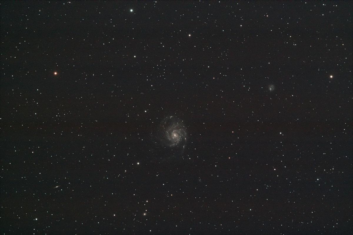

Salut, toujours un grand dilemme le CLS sur les galaxies... J'habite aussi en Belgique (Louvain-la-Neuve: zone mauve-blanc...) mais hier, je ne l'ai pas utilisé sur M101 et le résultat était correcte quand même, juste le rouge toujours difficile à travailler :http://www.astrobin.com/166802/
Pour cette histoire de trame, fais-tu du dithering ?

Voici ce que ça donne en exagérant. L'image est pourrie mais le but est de montrer ces bandes noires horizontales.
ce qui est étonnant c'est que je ne vois pas ça sur les brutes. Je vais faire quelques tests. Peut être que mes darks sont foireux.
Modifié par Gontran
Ah; t'as bien fait de poster une image, ce n'est pas une trame de dérive. Donc rien à voir avec le dithéring. Ne change rien..
Cette trame horizontale me fait penser à l'offset du capteur; ché pas trop. Sur une brute il est possible que tu ne vois rien, trop faible.
Ou un pb lors du compositage. Essaies avec un autre soft ?

En effet rien à voir avec le dithering, en revanche je n'ai pas compris si tu as ce problème avec le 300D ou le 1100D ?
Vu l'image je dirais que ça a été pris avec le 1100D non défiltré ?
Si c'est le cas, c'est un problème qui a été rencontré je crois par d'autres possesseurs de ce modèle...
Pour les bias, tu fais un bias maitre puis un superbias ?

C'est fait avec un 450D défiltré :be:
J'ai bien fait des offset, dark et flat. J'ai traité avec DSS.
Je vais tester sans les dark/offset pour voir si j'ai la même chose.
Qu'appelles tu par superbias ?
On dirait un défaut d'offset en effet
Essaie de tirer fort sur les niveaux de ton offset maître pour étaler sa dynamique et voir si tu retrouves ces bandes.
C'est une fonctionnalité sur Pixinsight qui te permet de générer à partir de ton bias maitre deux bias avec les défauts horizontaux et verticaux, qui sont recoupés au final dans un superbias.
Je ne pense pas que ça concerne des défauts aussi larges (je n'ai pas constaté ça sur mon apn en tout cas), ce sont normalement des défauts de quelques lignes ou colonnes... mais s'il y a un défaut à ce niveau, cela le corrigerait peut-être.

Avant de faire ça, je vais faire le traitement sans dark/offset. J'ajouterai au fure et à mesure dark puis offset et j'observerai le résultat. Ensuite, j'irai voir individuellement les dark/offset.
Par contre, pour analayser un dark/offset, c'est possible sur Photoshop ? La dernière fois que je l'ai fais, c'était tout noir. Sur IRIS, j'arrivais à voir certains trucs mais je trouvais le signal du dark relativement propre.

Pas PI, donc moins de soucis ! ;)
Avant de retraiter, ça vaut le coup juste de regarder ton offset maitre pour voir si ces bandes s'y retrouvent ; l'image est toute noire quand tu l'ouvres c'est normal, il suffit de jouer sur les curseurs pour augmenter la dynamique, faut pas hésiter à y aller fort ! :)
Il faut faire la même chose avec une brute unitaire en tirant fortement sur la dynamique du fond de ciel pour voir si cela apparait...
A noter que sur Photoshop, tu as un module dans AstronomyTools qui permet d'éliminer les bandes horizontales ou verticales, mais à cette échelle je ne sais pas si ça peut être efficace.
