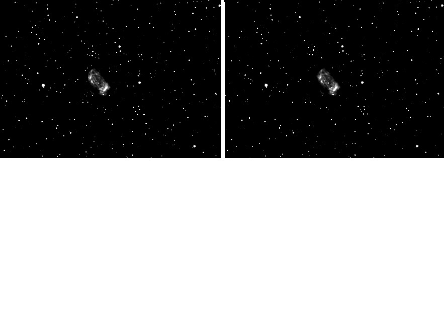

Encore une fois Patte ce n'est pas le décalage de l'image, il faut que des éléments de l'image soient décalés les uns par rapport aux autres. Par exemple qu'une voiture se décale par rapport à un arbre d'une image à l'autre. C'est ce qui se passe dans une paire de jumelle, mais pas dans une tête bino.
Pour rappel, la tête bino dédouble le plan focale en deux plans focaux parfaitement identiques. Logique puisqu'il n'y a qu'un seul objectif, donc un seul point de vue, c'est la même image. L'écart entre les différents objets ne changent pas d'une image à l'autre. Si on décale l'une par rapport à l'autre les écarts restent inchangés ; une étoile sera aussi "écartée" d'une galaxie, en décalant l'image tu décales l'étoile et la galaxie et ce couple conserve le même écart.
Dans une paire de jumelle, un binoscope ou simplement avec nos yeux, il y a deux points de vue, avec donc deux images différentes envoyées au cerveau. Qui se charge d'en rendre un effet 3D.
En image :
Regarde les différences entre ces deux images ;
- l'écart entre la banane et la coiffure change d'une image à l'autre,
- l'écart entre la coiffure et le tableau ovale du fond change aussi.
- Et la petite tirette qui part du plafond, elle colle à la coiffure sur l'image de droite.
Toutes ces variations dans l'image, créer dans notre cerveau autant de plans de profondeur (devant, milieu, derrière...). Il ne s'agit donc pas de prendre une seule des deux images et de simplement la décaler globalement pour en faire une deuxième. Ça ne marcherait pas et notre œil ne voudrait pas se décalage, il loucherait dans un sens ou dans l'autre pour compenser.
Amicalement,
Vincent
Modifié par Daube-sonne

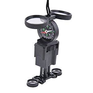

Vous avez déjà regardé une photo aérienne avec ça ?
Un effet 3D totalement artificielle qui impressionne vachement les premier quart d'heure mais au final ça fait loucher et donne mal au crâne.
Remarquez qu'un bon quart d'heure c'est largement suffisant pour donner envie d'acheter et de rédiger un bel avis :be:
