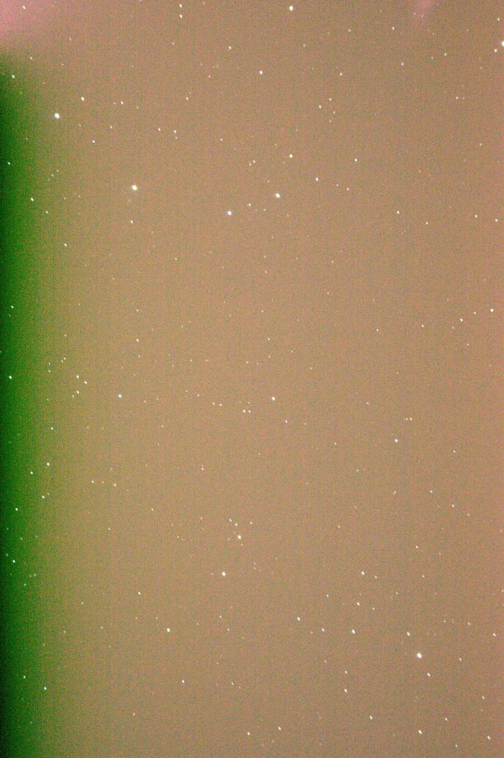

Si tu ne nous en dis pas plus sur les conditions de prise de vue, je dirais qu'il faut éviter de laisser l'aquarium exposé à la lumière du Soleil, ça fait pousser les algues...
Ca sent pas bon à mon avis au niveau du capteur.
Il est ancien ton APN ? C'est la seule brute comme çà ? il a pris la flotte ou un choc ? (tu n'aurais pas viser le soleil avec ?)

L apn est de 2007....je pense également que le capteur commence à s essoufflé grrrrr
Moi qui comptait dessus..... Elle sont tt comme ça des que je dépasse deux minutes d exposition
Mode d exposition en raw au foyer du 200/1000 deux minute de pause....
Bonjour, euh quel apn exactement hein.
tu n'as pas activé le mode dark automatique par exemple, en jpg tu as le même soucie, car sa peut venir d'un mauvais réglage du logiciel qui affiche le RAW.
Bref dis nous en plus, comme le type de l'apn, les logiciels utilisés, etc...
Un dark de deux minute en raw et jpeg, ça donne quoi.

Alors l apn est un 450 d mode balance des blanc auto. Pilote par canon utilitis, logiciel de guidage Phd guinding...en mode raw, le dark me semble correct, le défaut apparaît En Raw et pour les offset..apparaît également sur le jPEG. N apparaît pas en dessous de la minute de pause en dessus c est la catastrophe....

Tu n'aurais pas laissé le mode liveview pendant les poses ???
Je sais que sur le mien, si je laisse le liveview, j'ai une bande qui apparait sur le coté de l’écran (le gauche, il me semble)
Oui j'ai laisser le mode écran allumer , est elle est bien a gauche !!! mais pendant la pause n'apparait que le temps qui défile...:mad:
je pensais que ca pouvais être un problème de lumière parasite :?:
si c'est ca je suis heureux....
:be:
Je laisse en mode "menu". C'est l’écran ou il y a le choix des iso, temps de pose etc .... Des que j'appuie sur le petit bouton entre les flèches et que je shoote de cette façon, j'ai une bande. Il me semble que beaucoup on eut ce soucis avec le 450d. Enfin, d’après ce que j'ai lu sur webastro en cherchant ;)
Par contre, si ce n'est pas ça, je sèche
