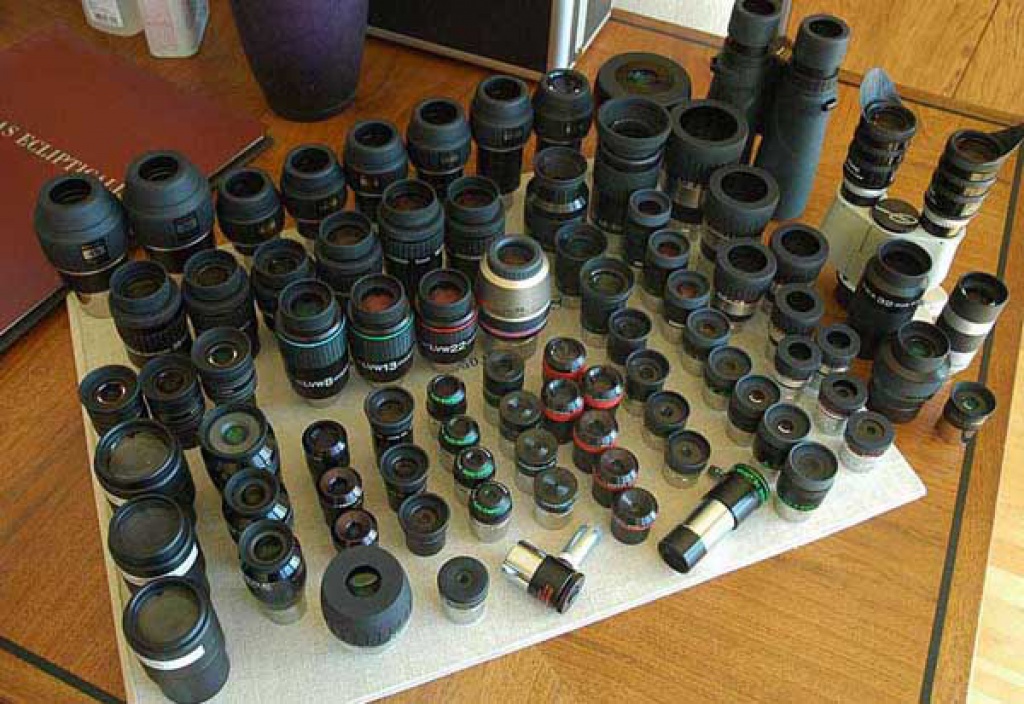

Après, on peut aimer collectionner les oculaires, surtout si on garde tout au fil des années, je donne une photo juste pour s'amuser, sans critique, et puis chacun fait ce qu'il lui plaît, la passion de l'astro est inoffensive (remarquer qu'il y a aussi une Barlow !!) :
Ma femme ne serait pas inoffensive si j'avais tout ce matos :be:
N'empêche qu'il a bon gout ce collectionneur ;)
:D
Certes, et tiens-toi bien, le gars signale que depuis qu'il a pris cette photo il a acquis quelques LVW supplémentaires... :be:
