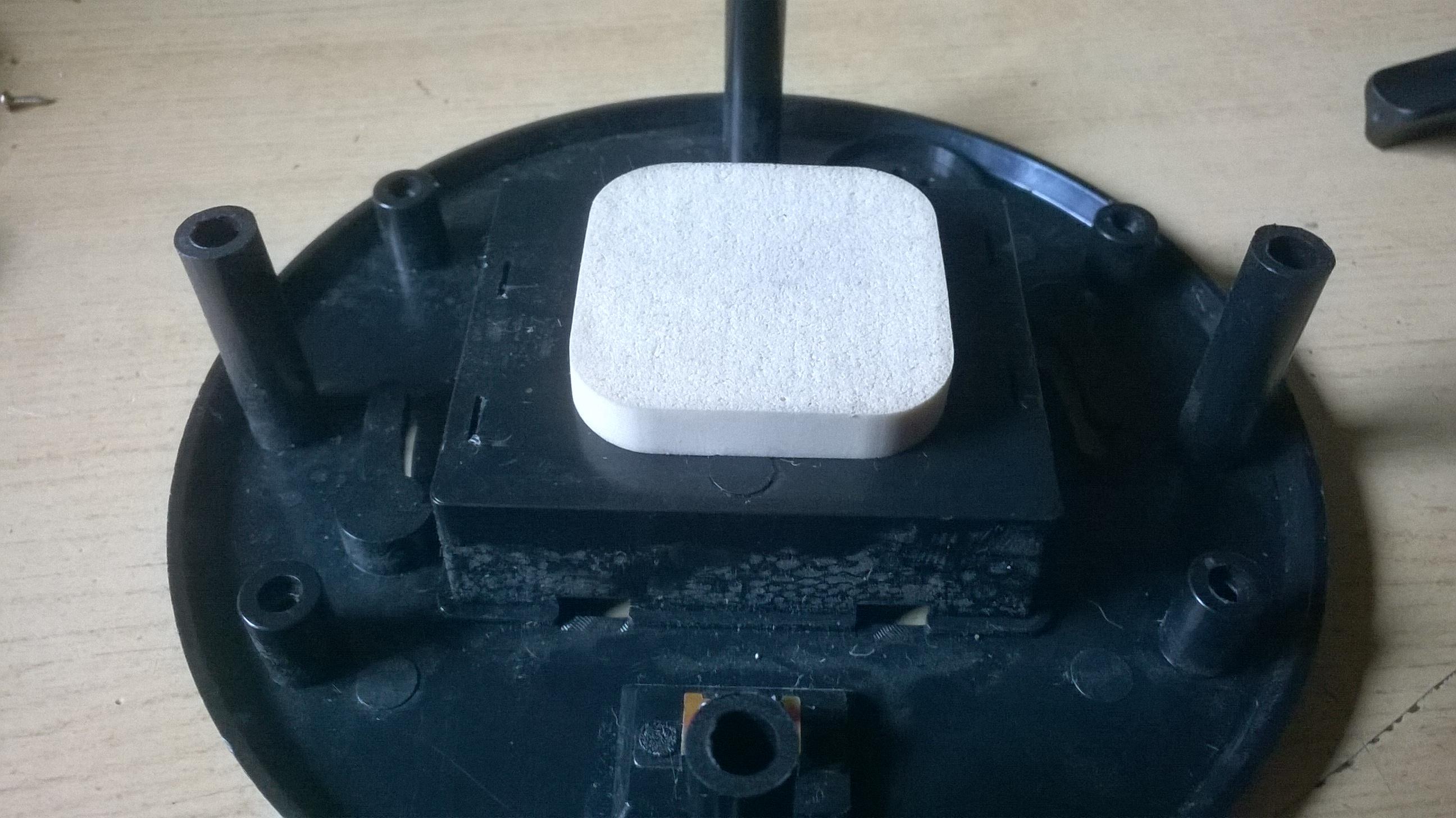

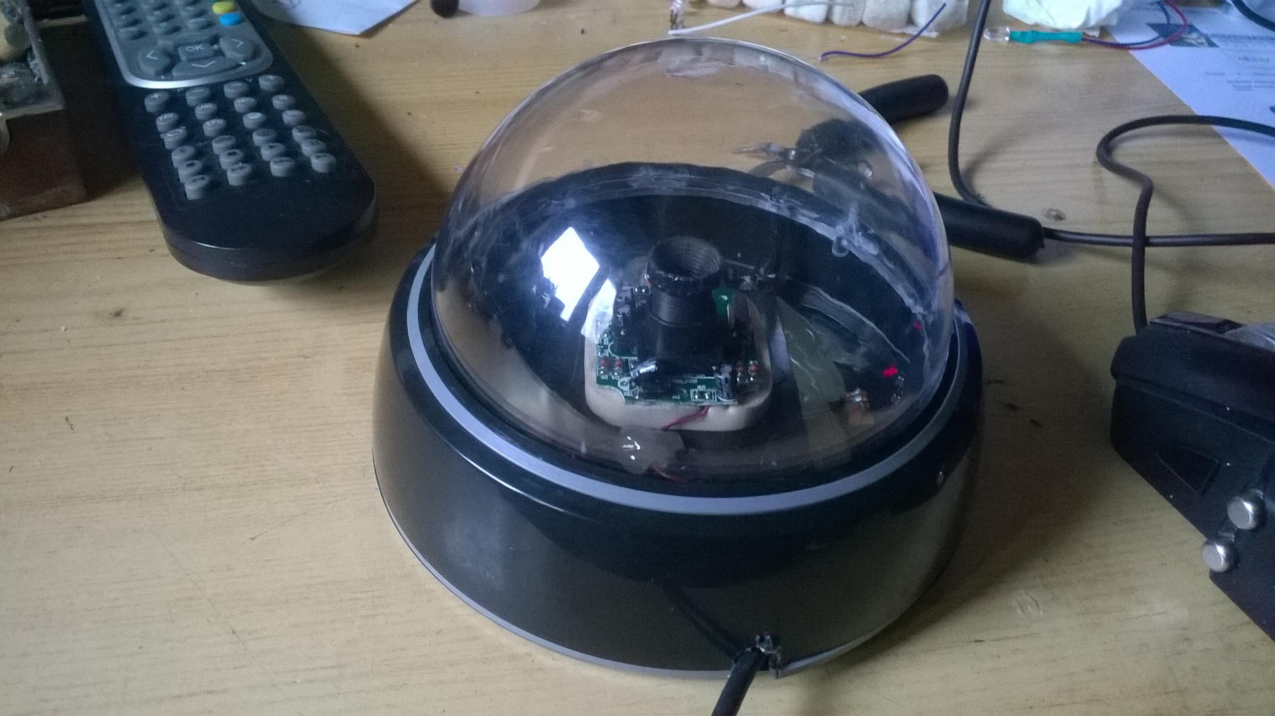

le temps ne ce prête pas a l'observation:cry::cry::cry: et j'avais dans l'idée de me faire une Cam allsky lors de mais soirée d'observation. je suis donc allez faire un tour dans un magasin ou j'ai trouver un dôme factice pour 2€.
comme je possèdes une ToUcam pro j'ai donc décidé de la démonté .
voici le résultat
pour le cout 2€ pour le dôme et 5€ pour la Cam acheter chez cash converter sans faire de pub......

Joli montage ! Pour un coup très faible. Par contre, une toucam ? le capteur est vraiment très petit, pas sur que tu arrives à avoir quelque chose d'interessant in fine. As tu testé sur le terrain ?

hello merci pour ton commentaire mais pour l'instant pas tester car je n'ai pas la lentille que j'ai mis en lien .pour la cam le capteur est un de 1,3megapixel

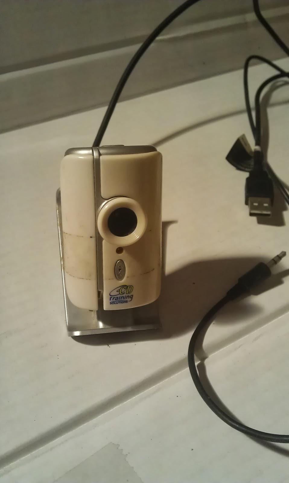

hello la webcam est celle-ci avant d'être démonté ,dessus c'étais marqué CD training elle est reconnue avec wxastrocapture et amcap

je pense qu'il y aura du vignettage tu mets un capteur 1/4" alors que la go pro possèderait un capteur : 1/2.5" ....

Les caméras utilisées en allsky ont une sensibilité de 0,0003 lux minimum avec un objectif qui ouvre à 0,94, ce qui permet vu le faible temps de pose de capturer des objets furtifs. La toucam et cet objectif sont loin d'avoir des performances aussi élevées.

hello ce n'ai pas trop pour faire des poses mais pour filmé le ciel pendant la nuit quand je suis a vionville ou euvezin entrain d'observer.
J'en ai fabriqué une avec une toucam pro modifiée longue pose. Il s'agit du capteur d'origine couleur 1/4" pas très sensible, et pour la nuit il te faut la longue pose obligatoirement.
Le champs que j'obtiens est d'environ 90° avec un objectif prévu pour fournir 160° sur un capteur 1/3".(objectif acheté sur e..y)
Si tu veux voir ce que ça donne, elle est en ligne en permanence sur mon site:
La journée elle est en gestion tout automatique du shutter, et la nuit le mode longue pose s'active.
http://www.cielaustral.re/etatduciel-cielaustral.html
Selon moi le résultat obtenu vaut le coup pour le peu d'investissement que ça représente !
