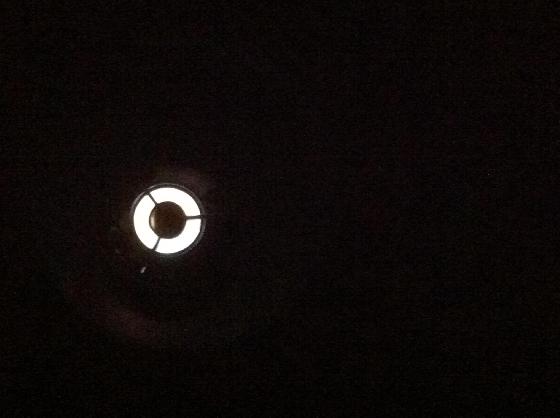

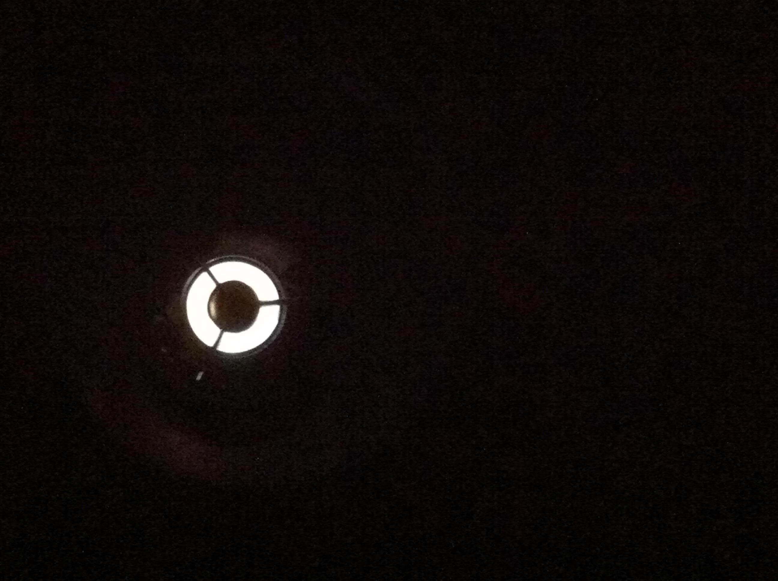

Bonjour, j'ai un télescope omegon N76/700 AZ1 et je voudrais savoir si c'est normal quand je regarde Jupiter je vois tout le temps l'araignée du miroir secondaire ? et pourquoi je ne vois jamais les bandes ? merci

Votre observation bien décrite est le signe d'une mauvaise mise au point.
On doit agir doucement sur le bouton de mise au point pour que l'image soit petite, fine et précise.
On peut s'exercer de jour sur une cheminée lointaine, on verra à l'envers, pour "sentir" la mise au point.

Question ultra bête, t'as bien mis un oculaire sur le telescope ? Si tu en as plusieurs de fournis, commence avec celui qui affiche la plus grande focale (surement un 20mm). Une fois que tu seras à l'aise avec tu pourras pousser un peu avec un grossissement plus fort. Le grossissement est le résultat du calcul "focale instrument" divisé par "focale oculaire", donc plus l'oculaire affiche une petite valeur, plus ça grossit. Mais grossir trop entraine d'autres difficultés, plus dur de faire la mise au point, plus dur de suivre le mouvement de l'objet, ... c'est pourquoi il faut commencer par un faible grossissement. La lune est idéale pour s'entrainer, et s'il fait beau chez toi dans les jours à venir elle sera idéalement placée en début de soirée !
Et donc pour revenir sur le problème de l'araignée, si tu la vois c'est que soit t'as pas d'oculaire, soit la mise au point est dans les choux comme l'imagine aussi BB98. C'est surement cela, ça le fait à pas mal de monde la première fois !

Voici une photo de ce que je vois lorsque je ne mets pas d'oculaire (dans le petit rond central il y a mon œil en temps normal, là c'est l'appareil photo que l'on voit en noir) :
C'est ça que tu vois ?
Regarde déjà de jour pour voir si tu vois la même chose que moi :)

Si je mets un oculaire (que ce soit du 20mm, du 12 ou du 4) j'ai beau tourner la molette de mise au point à fond dans un sens puis à fond dans l'autre, je ne vois rien d'autre que la maison du voisin d'en face (floue...nette...floue). Je ne vois ni mon œil ni l'araignée en plastique à l'avant du tube ni quoi que ce soit d'autre. Ce n'est donc pas un problème de mise au point.
La journée c'est vrai mais la nuit quand la MAP est (très) mauvaise on voit bien l'image du secondaire dans l'oculaire. ;)
Maintenant que tu le dis, je me rappelle avoir déjà vu mon œil en regardant dans l'oculaire
Il y a aussi le fait d'avoir l'œil bien dans l'axe non ?
Autre chose importante qui impactera directement la possibilité de voir les bandes ou non : la mise en température : sortir le télescope pendant le coucher du Soleil (mais le mettre à l'ombre!). Commencer l'observation au minimum 1h voire 2h après...
Un télescope qui n'est pas à température donne des images très floutées et dansantes (les étoiles scintillent énormément). Sur l'image de Yui, (mise au point volontairement pas au point, intra ou extra focal), on verra alors comme des flammes qui dansent devant le disque évidé de son centre.

Ce n'est pas son œil qu'on voit mais bien l'ombre du secondaire et de l'araignée sur la tache floue et agrandie de Jupiter (ou d'une étoile).
Thomas n'a jamais écrit qu'il voyait son œil, juste l'araignée.
