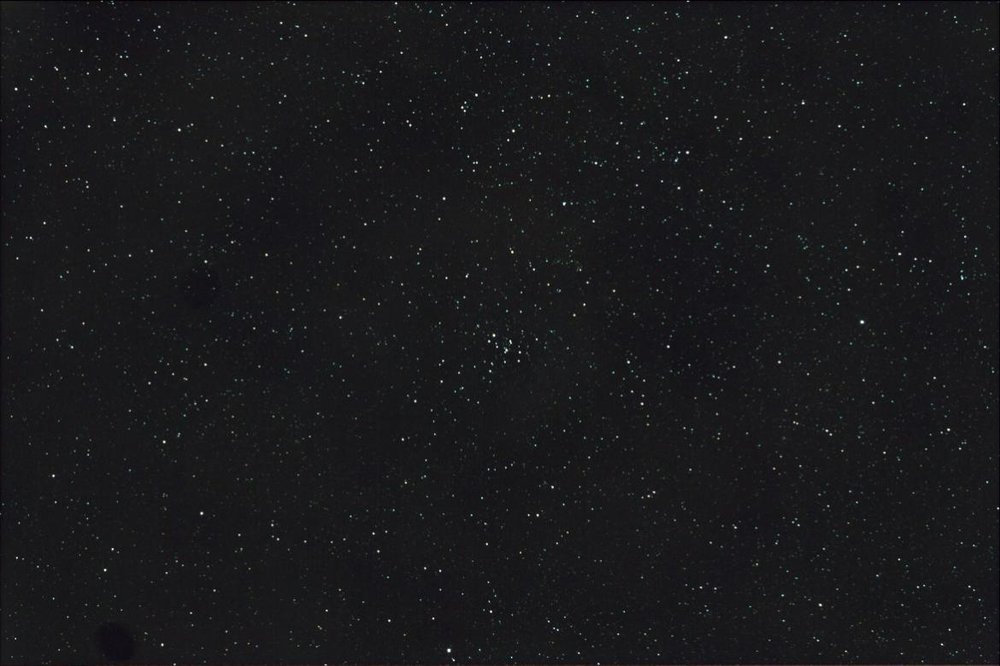

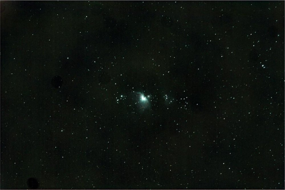

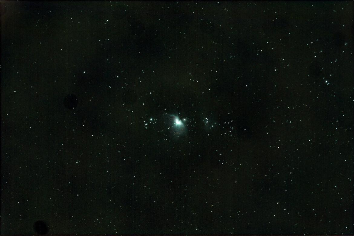

Je viens de recevoir une monture AZ EQ6 et une Lacerta de MGEN pour l'autoguidage. J'ai voulu tester ça ce soir et je suis surpris par le résultat. Le bas de la photo montre une dérive forte, tandis que le haut montre des étoiles relativement ponctuelles.
C'est une pose de 10 minutes sur M42. Le but étant d'avoir une longue pose pour tester le suivi:
  • Objectif canon @200mm à f/14 et ISO100
  • Autoguidage sur un Sigma @150mm @f2.8
  • Photo prise en ville sans filtre
  • Mise en station mauvaise car le nord n'est pas visible de mon balcon
  • APN et autoguidage montés sur des rotules photo peu onéreuses
Photo non découpée

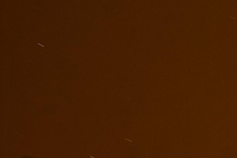

Le crop supérieur-droit

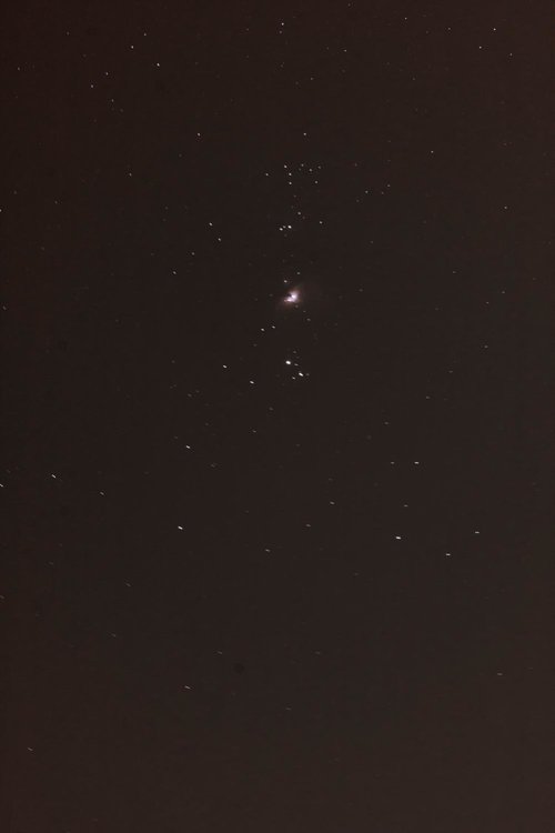

crop inférieur-gauche
La partie supérieure droite ne montre pas de défaut de suivi alors que le coin inférieur gauche laisse apparaitre une forte dérive.
Le centre de rotation apparait être en haut de l'image vers la droite.
Quelles en sont les causes? Mes hypothèses sont les suivantes:
  • Flexion (ou glissement) au niveau des rotules
  • Mauvaise mise en station
  • Problème de monture, d'autoguidage?
Merci pour vos lumières.

Le guidage ne sert à rien si la qualité de la MES n'est pas un poil précise.
Sur l'az eq6 il y a une routine de MES avec la raquette. Tu pourrais donc la faire même sans voir la polaire.
Amicalement,
Yann
Comme ta mes est mauvaise "pifometre", les etoiles semblent tourner autour de l'etoile guide (et c normal). En fait dans ton message, la reponse est dans la question ;). Quand tu fais un alignement sur 2 ou 3 etoiles (pas franchement precis avec un objectif de 200) la raquette affiche l'erreur de mes, par exemple je m'impose d'avoir moins de 10' d'ecart par rapport a la polaire). Conclusion : ton az-eq6 n'a probablement aucun probleme.
Modifié par AstroFilDu76
Yop, c'est bien de vouloir faire des essais pour voir la rotation de champ de cette monture mais avant de faire des tests, il faut une très bonne MES et non au pif. Après quand tu es en station, là tu pourras faire des tests et juger mais là, je suis désolé de te dire ça, mais ça sert à rien ce que tu as fait. Pour info quand j'avais mon EQ6, j'avais toujours une très bonne MES et je ne vois pas du tout le Nord de chez moi.
Refait une bonne MES précise et là on verras mieux le résultat
Franck
oui la réponse est dans la question : pas de mise en station = rotation de champ sauf méga coup de bol plus rare que de gagner au loto...
sans mise en station, l'image va tourner autour de l'étoile de guidage. (avec aussi mais beaucoup moins vite).
Il faut faire une mise en station avec un logiciel, ou Bigourdan à l'oculaire réticulé.
Ca ressemble grandement à de la rotation de champ, cela m'est arrivé en autoguiding avec un chercheur parce que je choisissait des etoiles trop loin de la cible, a priori, rien d'inquiétant, c'est probablement plus visible compte tenu des focales très courtes.

Salut à tous,
Merci pour toutes vos réponses, vous êtes très réactifs sur ce forum, ça fait plaisir.
Pour répondre aux questions:
La monture est utilisée en mode équatorial
Le calibrage de la MGEN est fait mais pas sur l'objet en question. Il me semblait qu'un seul calibrage était nécessaire après la mise en station.
Concernant la MES, l'erreur était d'environ 7° il me semble. Oui ce sont bien des degrés :)
Je vais essayer dès que possible avec une MES digne de ce nom. J'utiliserai probablement la fonction intégrée à la raquette. @olivdeso de quel logiciel parles tu pour la mise en station?
Je me doutais que ça pouvait être du à la mauvaise mise en station, mais je ne pensais pas que ça se verrait comme ça. Je comprends mieux pourquoi tout le monde passe du temps à faire une mise en station précise maintenant :p

7° ça commence à ne plus être une erreur mais une autre constellation :p
Une bonne mise en station photo c'est quelques minutes d'arc. Plus précis ça ne sert à rien, c'est même nuisible pour le suivi autoguidé.
Utiliser une AZEQ6 avec la raquette c'est un peu dommage. Les possibilités sont tellement plus grandes avec Eqmod et un ordinateur.
Avec Eqmod et un peu d'habitude, la MES précise c'est quelques minutes (de temps).
Je fais ma mes avec viseur polaire puis verifie avec un alignement sur 3 etoiles avec la raquette ca prend 10' (le temps que la monture se deplace), precision -> moins de 10 arcmin sans forcer.
Avec l'autoguidage, une grande précision n'est pas nécessaire ni même souhaitable. Il vaut mieux que la monture dérive lentement pour que les corrections soient dans le même sens.
Pour qu'une rotation de champ soit visible sur une pose de 20 mn, il faut que la polaire soit vraiment décentrée. J'ai vu quelque part ce calcul, mais où ?
pour faire une mise en station d'une AZEQ6 sans voir la polaire ,c'est dans le mode d'emploi .:)
la mise en station au pif ne donne jamais de bons résultats.

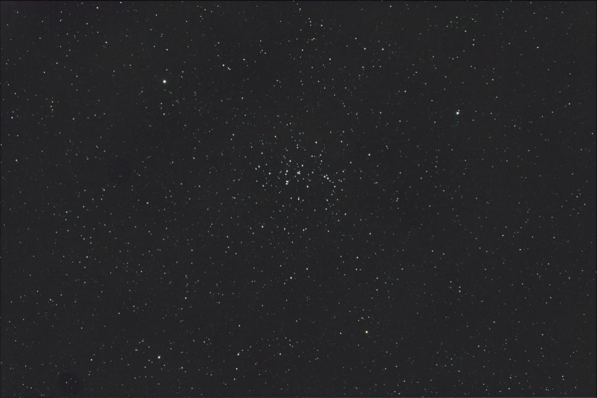

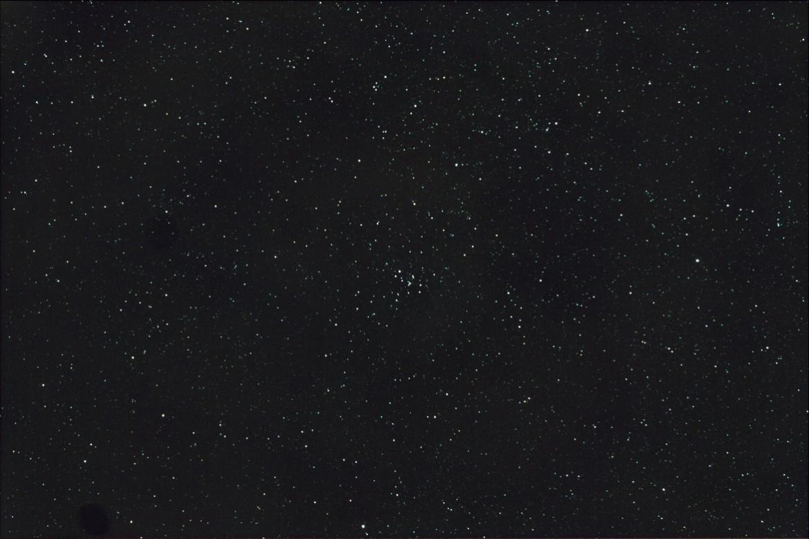

Résultat avec M44 d'une déclinaison de 19°:
C'est mieux, les étoiles apparaissent plus ponctuelles.

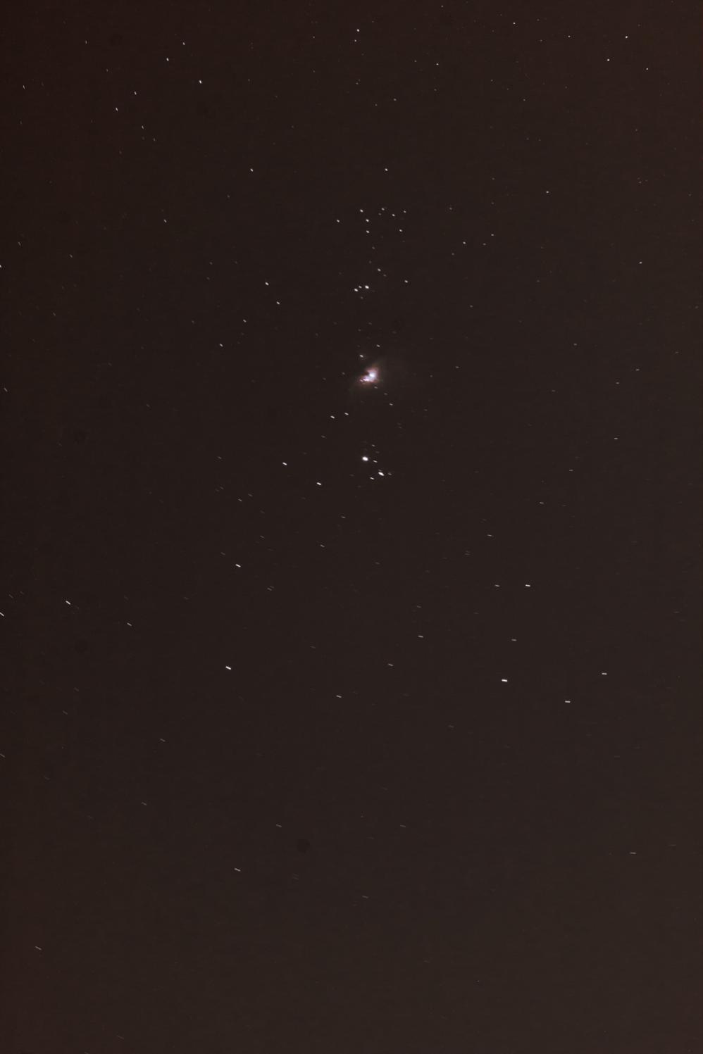

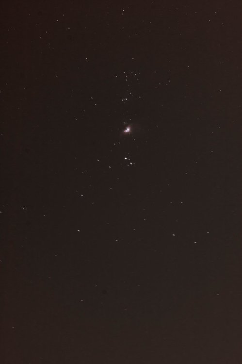

Par contre sur M42 (déclinaison 5°), j'ai le même problème en un peu moins accentué que la dernière fois:
N'ayant pas modifié la mise en station entre les deux photos
Je me pose les questions suivantes :?::
  1. Pourquoi y-a-t-il un défaut sur la photo de M42 et pas sur M44? Est ce du au fait que la déclinaison de M42 est plus proche de 0° que celle de M44?
  2. Ma caméra d'autoguidage ne pointe pas vers le même objet que l'APN. Il y a probablement quelques degrés d'écart. Est ce que ça peut jouer?

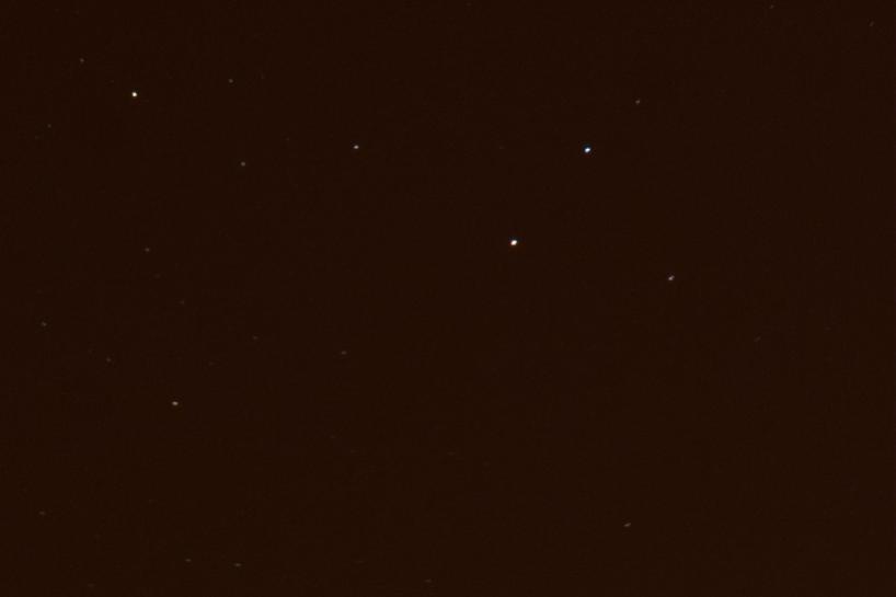

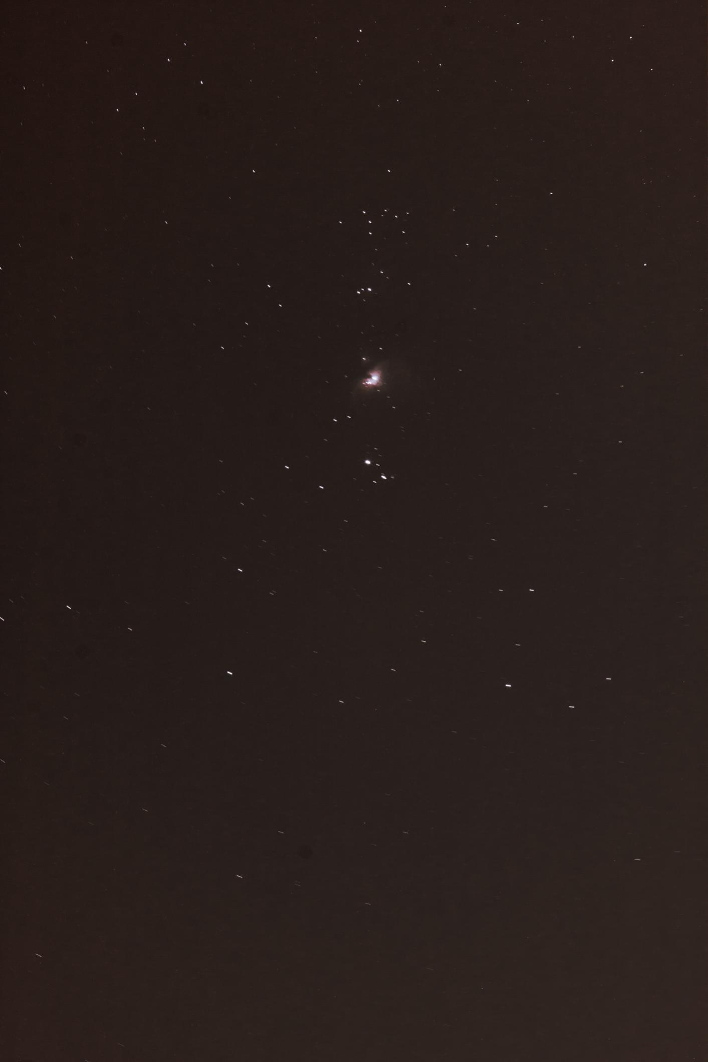

J'ai aussi tenté sur NGC 2244 (déclinaison 4°) et là, il n'y a pas de trainées d'étoiles mais elles apparaissent un peu floues:
Je vois deux possibilités:
L'objectif s'est défocalisé, mais je doute.

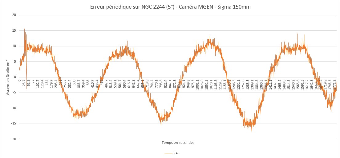

Il y a des micro défauts de suivi ce qui provoque une étoile non ponctuelle, je pencherai plus pour cette option parcequ'en regardant l'erreur périodique, je me rends compte qu'il y a quelques erreurs de périodes courtes:
C'est une mesure extraite des logs de la MGEN, je ne maitrise encore pas tout, donc je ne fais pas forcément confiance à cette mesure. Ceci dit on y voit des erreurs de période courte. Ca peut aussi bien être du à la turbulence, l'image de l'étoile guide "dansée" sur la raquette.
Voilà, que pensez vous de tout ça? :)
Merci d'avance.
30' c'est un peu trop pour l'alignement polaire , faudrait viser un Max de 10' voir 5', après vu ta courbe c'est assez bon, l'auto-guidage devrait faire du bon boulot.
