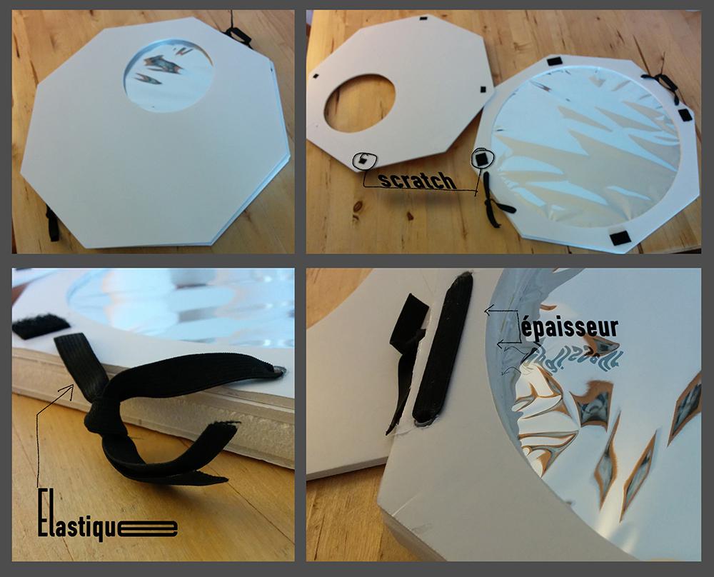

J'ai justement, l'été dernier, bricolé un filtre pour un dobson de 300.
Du filtre Astrosolar , du carton plume pour la structure et de la mousse.
J'ai ajouté une grosse épaisseur de mousse pour que la feuille d'astrosolar ne touche pas l'araignée et les vis de collimation du secondaire.
Tout ça est collé avec de la colle néoprène.
Une plaque en plus permet de diaphragmer si besoin, elle est maintenue en place par des petits bouts de velcro, ça ne risque pas de s'envoler.
La structure principale est maintenue d'une part par la jupe qui viens la recouvrir et d'autre part grâce a deux bandes élastiques fixées sur un bouton du dobson.
Photos
Voilà
Alex
