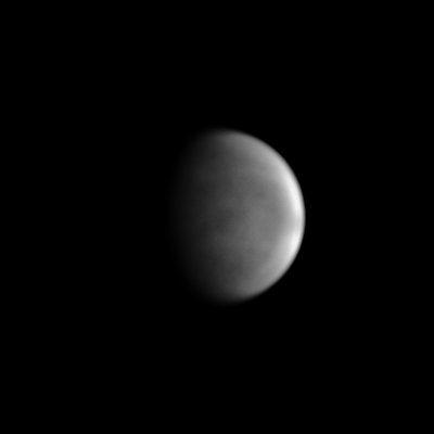

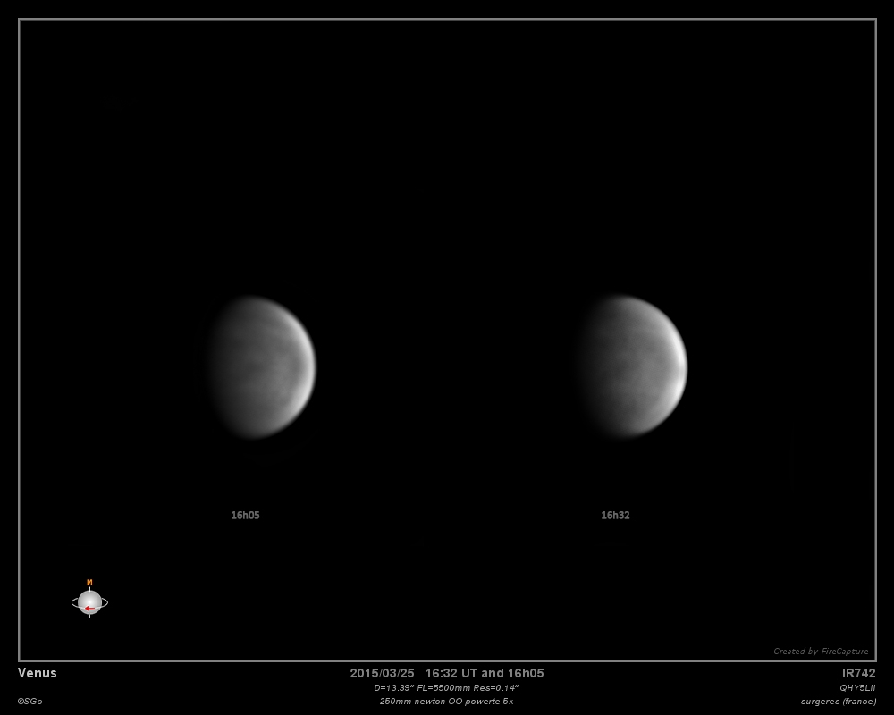

Toujours avec le filtre IR742 pro, sous le soleil de 16h00, la planète est bien haute et brillante!
Tube newton 250mm OO, powermate 5x et qhy5l-II m:
et l'animation qui va avec:

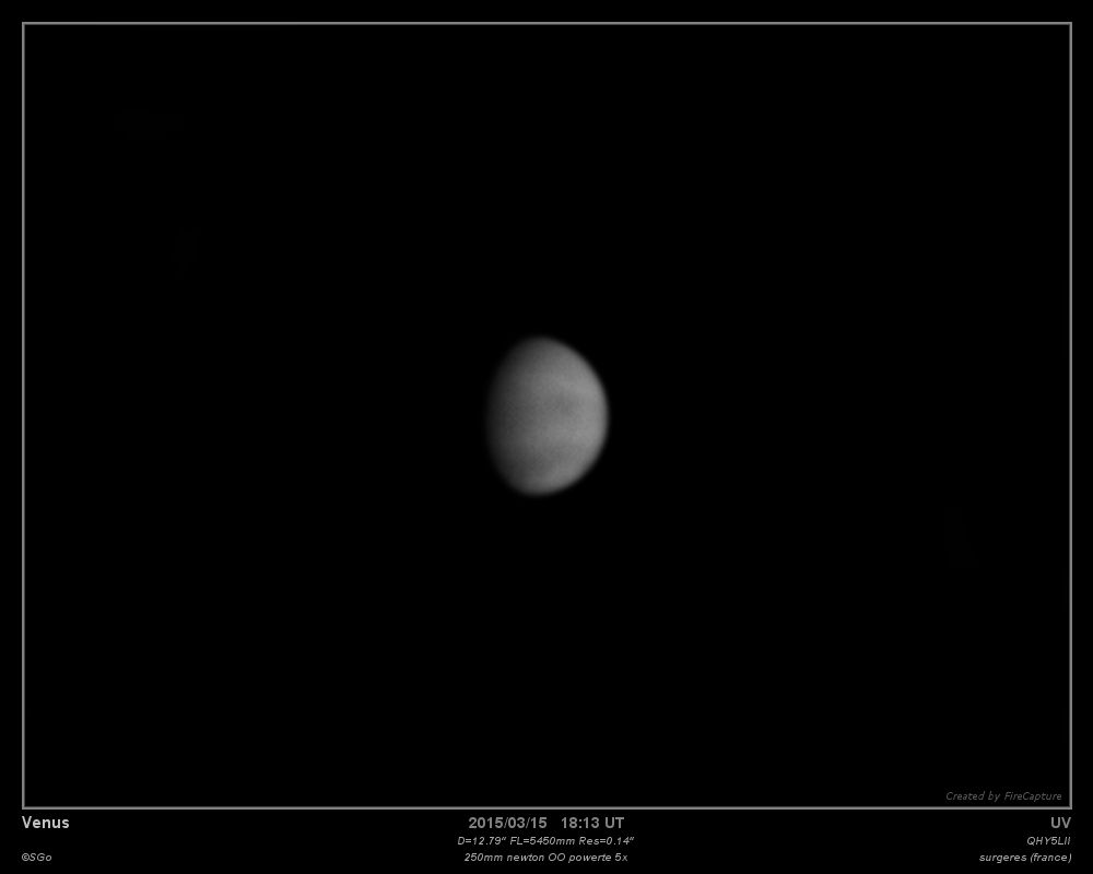

j'ai fait l'UV mais cela ne passait avec ce type de turbulence.
Par contre j'ai d'autres plans des jours précédents:

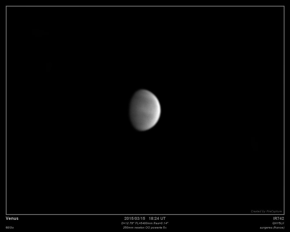

le 15 mars, en ir:
et en UV:

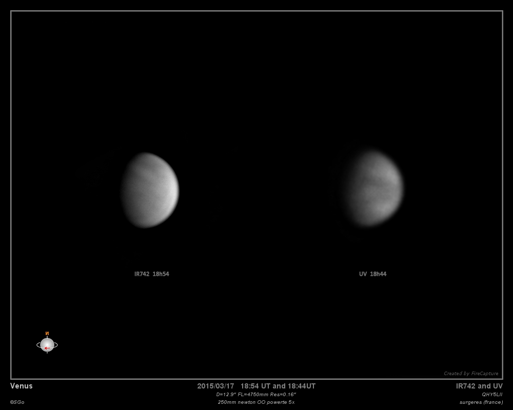

apres le 17 mars, en IR et UV:

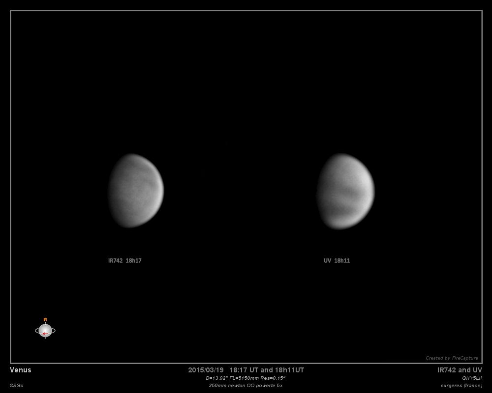

et le 19 mars, idem:
