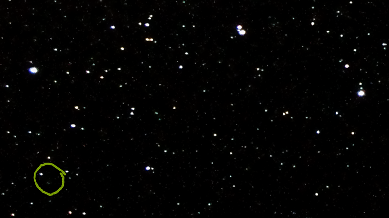

Bon, après quelques heures passées sur PixInsight, j'arrive à faire sortir les étoiles jusqu'à magnitude 9.5.
J'ai renseigné le plus d'infos techniques sur AstroBin concernant cette image, mais elles n'apparaissent pas... Quelqu'un a une idée ?
J'ai gardé l'intégraption faite par DSS. Du coup j'ai encore des patates en haut à gauche.
Je vais tenter la calibration / intégration avec PI...

Maintenant ton FDC est bien trop noir, l'histogramme est complètement à gauche ce qui te fait perdre bcp de signal. Sous pix tu peux récupérer ça très facilement avec histogramtransformation en utilisant un preview (le petit cercle bleu en bas à gauche de laa fenêtre du process histogramtransformation)
C'était une démarche volontaire de noircir le ciel. Je trouve ça plus "esthétique" comme ça.
Et ca me permet de camouffler un moutonnement de bruit dont je n'arrive pas à me débarrasser.
Mes poses ne sont que de 10" à f/4 & 400 ISO, donc je doute que ce moutonnement contienne vraiment un signal utile.
J'ai comparé mon image à ce que me montre Stellarium pour évaluer la magnitude des étoiles les plus faibles que j'ai réussi à faire sortir. Malheureusement, dû à un bug sur le calcul des hashs, je n'arrive pas à télécharger les cartes d'étoiles supplémentaires pour vérifier si mon FDC contient encore du signal utile...
Modifié par deufrai
forcément tu perds car on ne distingue pas M51 une galaxie pourtant de magnitude 7,3;)

Elle n'est pas là, M51 ?
La petite tache verdatre ?
De plus Stellarium me dit que sa magnitude est plutôt de 9.6. Ce qui pourrait expliquer pourquoi on la distingue à peine.
Simbad donne plutôt 8.4. Du coup, je suis perplexe...

Bien que cela soit ton choix respecté de noircir ton FDC, tu peux être sur qu'à chaque image postée, tu auras le droit à la remarque.
et c'est vrai que tu fait certainement disparaitre les galaxies de ton image.
Si tu noircissais un peu moins tu en verrai un peu plus sur M51.
Pour la magnitude, ça dépend comme elle est calculé, la taille de l'objet rentre en compte. on parle de magnitude surfacique.
Bonne continuation
Steph
OK, je prends bonne note pour le ciel trop noir.
Pour M51, d'abord c'est un coup de chance qu'elle soit dans le cadre.
Bien que je l'aie déjà croisée plusieurs fois en photo sur des bouquins et sites astro, je ne savais même pas qu'elle était dans cette zone du ciel. Comme je le disais dans ma présentation, je débute en astro...
Concernant la photo, M51 se situe dans la partie de mon image où les objets se "patatifient", mais si mes calculs sont bons, j'échantillone à 31.05", donc je devrais quand-même réussir à sortir quelque chose, effectivement.
Je vais revoir mon traitement...

Je viens de vérifer pour voir si M51 émerge du bruit et je me suis rendu compte que j'ai fait le boulet avec PixInsight et ai perdu mes étapes de traitement... Donc pour l'instant je n'ai pas de version plus claire sous le coude.
Mais en tout cas, en examinant l'image en sortie de pré-traitement, je peux confirmer que M51 est noyée.

salut,belle essai,plutot réussi sur la 1ere mais comme te l'on dit les autres,ton fdc sur la 2eme est bien trop noir et tes étoiles trop blanches.

OK, j'ai refait un traitement moins brutal
Effectivement, c'est plus doux à l'oeil, les écarts de magnitude sont mieux respectés. On retrouve plus facilement notre casserole :)
Par contre, point de M51 :confused:
j'ai bien regardé,m51 est la mais c'est une petite tachouille de rien du tout mais c'est normal avec cette focale.

J'ai refait tous les pré-traitements et traitements avec PI. Effectivement, c'est bien mieux au niveau des patates.
J'ai suivi vos conseils et gardé le max de signal possible, même si avec mes habitudes de photographe diurne, voir des "noirs" bruités et pas vraiment noirs me pique un peu les yeux. Mais il faut bien s'adapter à chaque discipline...
Le résultat ici : get.jpg
Je suis content du résultat, on a bien M51, même un soupçon de M108 et M97, les couleurs des étoiles ont l'air OK. Quand je reprends un de mes bruts, je suis simplement sidéré par ce qu'on arrive à faire en se prenant un peu la tête. Je suis vraiment impatient de pouvoir faire des poses longues avec des focales plus longues...
Pour l'instant, c'est pointage de tous les objets qui figurent sur cette photo. Je fais ça avec Stellarium pour l'instant, car j'ai du mal à faire une réduction avec Aladin...
Verdict, les amis ? Ca correspond plus à ce qui se fait habituellement en matière de traitement ?
