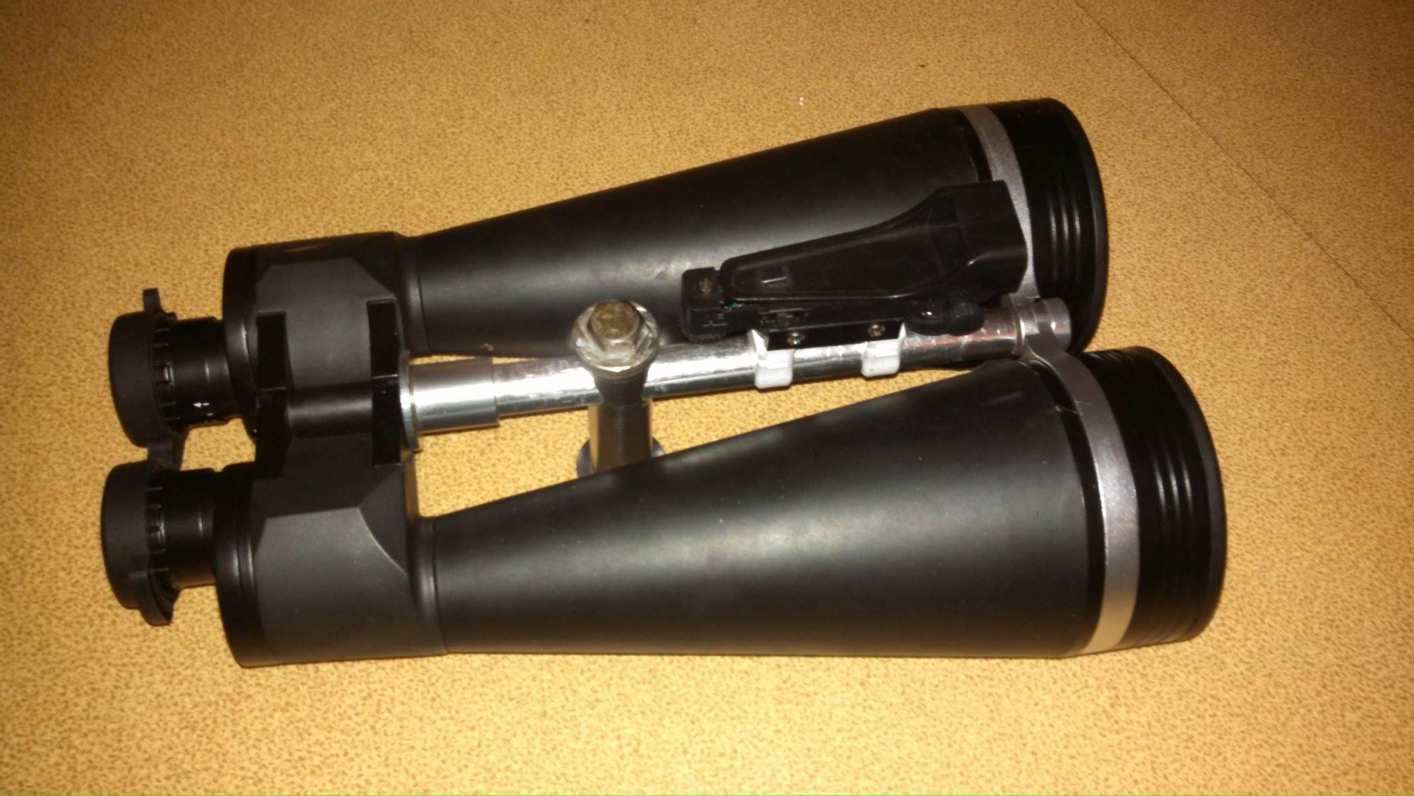

Le viseur point rouge va très bien sur des jumelles ( ici sur mes 25x100 )
Très facile à installer.

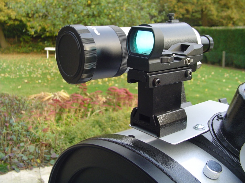

Bouteille plastique, sous-plat en PVC que tu roules... ex.
Si tu regardes bien la photo, c'est ce que je place systématiquement sur mon point rouge (en blanc = une bouteille plastique dont j'ai coupé les extrémités) et derrière pour le viseur 9x50 en noir (un sous-plat un PVC mat)
Il ne faut pas oublier que le point rouge que tu as commandé à un gros avantage par rapport au mien, surtout, si c'est pour mettre sur une paire de jumelles--------> c'est son poids !

Pour la buée sur le petit 'point rouge', j'ai résolu simplement le problème en ajoutant un bête tube de carton 'bristol' noir mat.

Voilà chercheur point rouge reçu, installé et testé!:)
ça facilite grandement les pointages avec un gain de temps considérable.
Je n'ai testé que 30min (ciel qui est parti en sucette...:cry:), mais le point rouge une fois réglé n'a pas du tout bougé et la précision est au rendez-vous.
Par contre les adaptateurs fournis c'est utile pour adapter sur un télescope mais pas sur des jumelles.J'aurais du prendre le point rouge seul car les adaptateurs ne me servent à rien.:(
Mon beau-père m'a bricolé en moins de 20min un support en s'inspirant des vôtres.
Merci à vous et merci à lui.;)
Au final le support est costaud, c'est stable et ça ne bouge pas.
