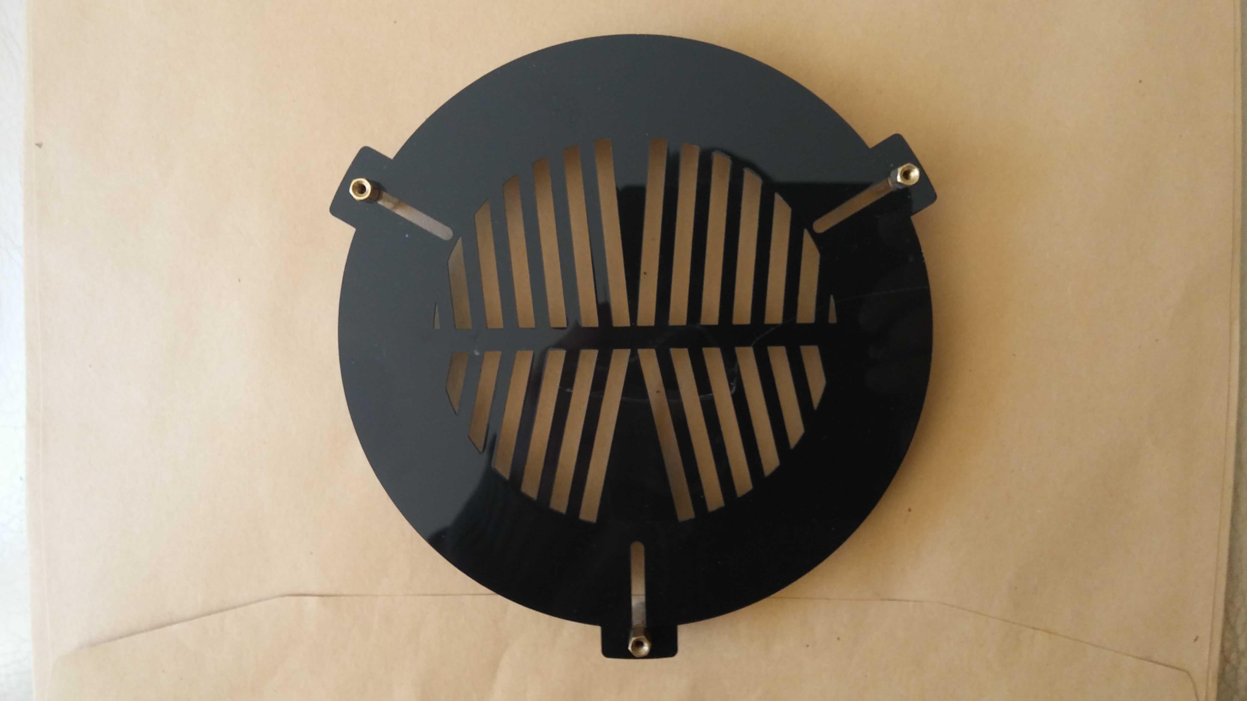

J'ai fait un premier essai avec un masque de bathinov. Juste pour voir.
La mise au point s'est faite sans problème ....
Mais j'ai été surpris d'avoir non pas 3 mais 4 aigrettes.
Est-ce normal ?
Maintenant que j'y pense, c'est peut être du au renvoi coudé que je n'ai pas enlevé.
J'essaierai sans la prochaine fois ...

Voici une photo du masque de Bathinov.
J'utilise une lunette apo.
Ce n'est pas un masque de Bahtinov mais une autre configuration qui rempli le même rôle. Les fentes se répartissent en 4 angles différents, il est donc normal que tu ais 4 aigrettes.
Il faut que tu fasses coincider les centres des deux X et ta MAP sera OK.

Moi c'est un masque de Bathinov
Alors qu'habituellement on a à faire à un masque de Bahtinov.
Ca doit être son cousin. ;)

Merci beaucoup pour ces précisions !
Je l'ai commandé chez Pierro Astro en tant que masque de Bahtinov.
http://www.pierro-astro.com/materiel-astronomique/accessoires-astronomie/mise-au-point-focus/masques-de-bahtinov-en-plastique_detail
Sur le site, la photo ne correspond pas .... Comme évoqué par BGI, les ouvertures sont parallèles.
Bref, en l'essayant hier soir je n'ai eu aucun mal à faire la MAP mais j'étais surpris de voir 4 aigrettes.

Euhhh, je ne comprends pas quand vous parlez des "ouvertures parallèles"...
Toutes les ouvertures de chaque réseau (3 sur le Bahtinov classique, 4 sur ta variante) sont parallèles entre elles.
Disons que sur mon masque toutes les ouvertures sont obliques par rapport à l'axe vertical.
Sur un masque de Bahtinov, la moitié des ouvertures sont pararallèles à l'axe vertical.
Enfin, je crois ... :)
