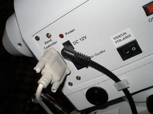

Je cherche à changer cette fichue prise sur mon EQ6
la prise 12volts à tendance à bouger et a faire clignoter la led de temps en temps et à couper le jus de mon EQ6 (c'est très très énervant quand je suis en suivi photo)
je recherche une prise deux broche femelle à installer sur la platine de l'EQ6 et une mâle à mettre sur le câble d’alimentation
Le problème c'est que je ne retrouve plus le post qui en parlait et je ne connais pas le nom exacte de cette prise
A savoir sur la carte mère de la monture la prise d'origine a une fixation trois broches (2 pôles positif et 1 pôle négatif ou 1 pôle positif 2 pôles négatif ?)
Recto
Verso
Si vous pouvez m'apporter de l'aide je pourrais avancer pour changer cette prise a deux balles
PS: sur la prise d'origine ou ce trouve le + ? à l’intérieur ou a l’extérieur de la prise ?
Merci pour votre aide

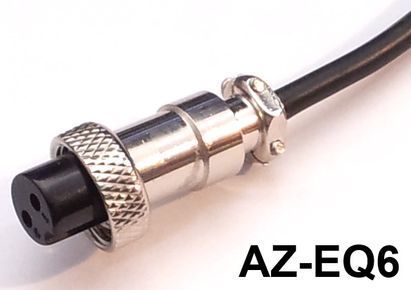

Il s'agit d'une prise femelle micro de châssis que l'on peut trouver chez les marchands de matériel de radiocommunication (radioamateurs, cb).
http://www.ebay.com/itm/5pcs-Aviation-Plug-Male-Female-Panel-Power-Chassis-Metal-Connector-12mm-2PIN-/230889055481

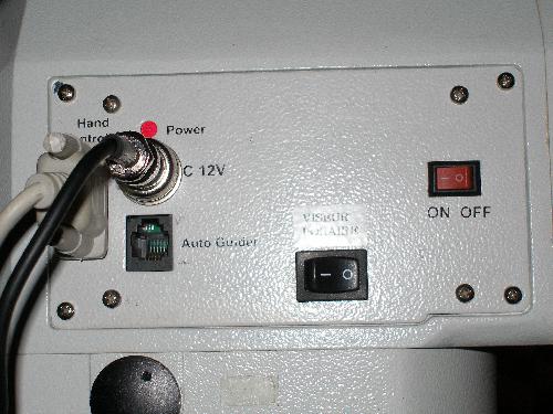

Çà y est c'est fait :fete:
Pour ceux que ça intéressent, je balance un TUTO détaillé avec photos bientôt
Avant
Après
Pendant ce samedi de mauvais temps passage chez mon marchand d’électronique, retour a la maison démontage changement remontage fabrication d'un câble pour le booster le tout pour un coup de 5 euros et environ 2 heures de travail (en prenant bien mon temps):cool:
le résultat top, la led ne clignote plus et reste bien rouge vif :wub: et je n'ai plus aucune coupure intempestives de ma monture:wub::wub:
