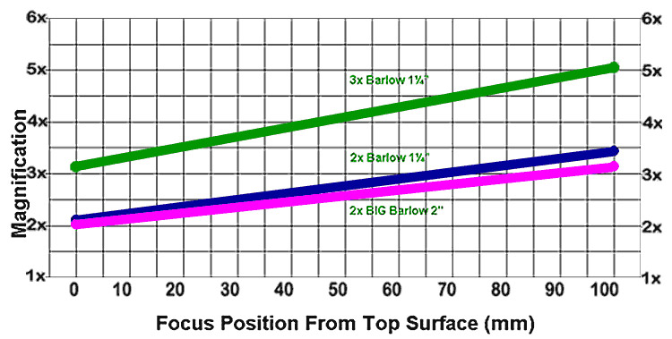

tirage possible sur les barlow televue:
la X3 te permet de monter a X5 moyennant un effet de levier sur le P.O.
a toi de voir si la meca peut suivre... mais ca me semble le meilleur compromis (modulable...) . d'apres les meilleures images que j'ai vu , les mecs montent presque jamais au dela de ca !
