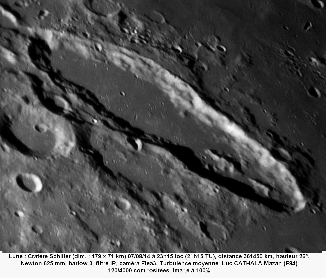

Malgré une Lune très haute impossible de faire des images à cause du mistral en cours et ça dure depuis début décembre. Donc j'ai repris le traitement de mon Schiller du 07/08/14 qui n'est pas si mauvais même si il a été fait avec une turbulence moyenne et surtout une Lune très basse à 26°. Pris dans de bonnes conditions on devrait pouvoir sortir une image bien plus belle.
Le gif montre l'amélioration des détails apportée par le changement de méthode de traitement. A noter l'astigmatisme qui ovalise les petits cratères.
Mais il disparaît une fois la mise en température faite et la collimation tip top.
Bonne journée.
Luc;)

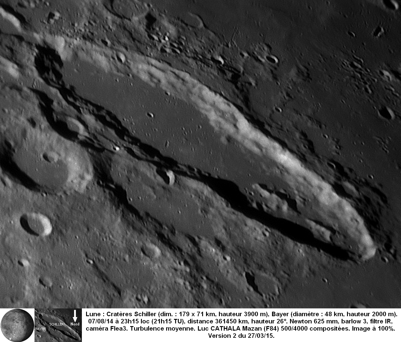

et la dernière version :

salut luc,
tout les petits crateres sont bien plus visible! superbe tout ces détails !
qu'est ce que tu as changé dans ton protocole de traitement?
stephane
Ah oui, ton second traitement est bien meilleur et le gif montre bien les fins détails qui apparaissent. Bravo !

Oui ce traitement est beaucoup plus fin, tu as utilisé AS2 avec des petits carrés de registration ? :?:
Albéric
Nette amélioration Luc. Plus de contraste. Les craterlets ressortent bien mieux. J'évalue les plus petits cratères autour de 800 m. Tu confirmes ?

Très belle savate :wub: avec un luxe de détails.
Bravo Luc.

Bon je vois que ça vous plait.:be:
Voila les explications pour gratter les détails dans mon cas.
Pour améliorer les détails au lieu de traiter une seule image parmi plusieurs compositées je les empiles entre elles.
Exemple :
avec AS2 je traite 8 ou 12 images en variant un peu les quantités et les aps.
Pour moi vu la qualité des films fait qui n'est pas exceptionnelle pour les APs c'est autour de 80.
Donc exemple de traitement pour le Schiller.
3 séries d'images :
APs 80 : 300, 400, 500, 600 compositées
APs 60 : 301, 401, 501, 601 "
APs 120:302, 402, 502, 602 "
Avec R6 en mode "linked wavelets" :
Chaque image tif est traitée normalement sans toucher au gamma ni à l'histogramme, juste denoise, curseur et sharpen mais sans apparition du bruit dans les zones sans détail.
Soit pour un denoise fixe (niveau 1 autour de 0,50 pour mon image) on augmente le curseur et le sharpen (si curseur à fond) soit pour le curseur fixe on diminue le denoise, à mesure que le nombre d'images compositées augmentent.
Donc j'ai 12 images compositées en PNG.
Je composite avec R6 les 12 images TIF ou moins suivant le résultat du choix autour de 80% ce qui me fait une nouvelle PNG. On peut le refaire avec 10, 8, 6 images par exemple.
Maintenant j'ai 13 images ou plus.
Je composite avec R6 ces images ou moins suivant le résultat du choix autour de 80% ce qui me fait une nouvelle PNG.
On peut le refaire avec 10, 8, 6 images par exemple, qui peuvent à leur tour repasser à cette étape si on voit que l'image s'améliore.
Je fais ensuite un léger traitement ondelette pour augmenter un peu les détails, l'histogramme ou le gamma sur la PNG finale.
Si le film de départ est excellent cette technique ne fait rien gagner ou très peu mais dans mon cas ça marche pas trop mal.
Les puristes risquent aussi de hurler.
Cette technique est un peu longue à appliquer sans gain certain mais c'est dommage de ne pas gratter touts les détails possibles.
Bonne nuit.
Luc;)
Salut Luc,
Ah oui, cette deuxième version est excellente, avec un gain apporté très sensible par rapport à la V1.
Bravo, ton traitement est tip top.

En fin de compte la manip compliquée expliquée au dessus ne sert pas à grand chose le gain par rapport à un traitement unique avec des APs de 80 et 500 images conservées est nul sauf un zeste de bruit en moins mais qui ne justifie pas la complication du travail.
Désolé pour les espoirs que j'avais fait naître.:(
