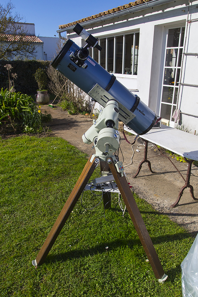

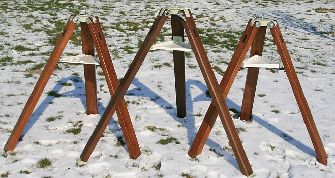

non seulement le trepied bois ça amortie super bien les vibrations...
mais en plus celui de chez taka il avait de la "gueule"! :be:
dommage qu'il ne soit plus produit...

Comment se passe la mise a niveau sur ce trepied ? impossible quand le terrain est trop pentu ? avec des parpaings :?:
La monture est équipée d'un niveau à bulle sur l'axe polaire, qu'il faut régler avant la mise en station.
je suis d'accord mais le trepied sans la tete n'a pas besoin d'etre a niveau ? m'etonnerai ...
Mais non c'est du Taka , donc c'est super ,c'est automatique la mise à niveau;):D
:) trop fort les asiatiques !!!
Tellement de pente chez moi que c'est au parpaings .... a l'ancienne quoi ...

Dommage d'avoir une monture si précise et de devoir remblayer (risques d'enfoncement du pied pendant la soirée) ou de caler avec des parpaings (vibrations) :confused:
Dans ces cas là, le pied chinois est tout de même préférable amha même si moins esthétique, vraiment dommage...
Dire que ces bons à rien de chinois livrent avec certaines monture des assiettes réglables pour les pieds sans réglage ça permet de rattraper une dizaine de cms .(voir eq8)
Une option à xxxx€ certainement chez Taka. ;):D
Moi, j'en suis revenu des trépieds réglables.
J'ai longtemps utilisé la version de l'EM10 et la mizarex (même embase). Puis, je me suis fait un duo de trépied en chêne massif. La différence est si impressionnante en terme de stabilité, que du jour je les ai eu, j'ai remisé mes trépieds réglables et même fini par les revendre.
Dernièrement, j'ai pu profiter d'un destockage OU pour me prendre un trépied d'EM200 en bois : Encore mieux : embase plus large et avec les pointes métalliques on peut compenser un peu la pente d'un terrain en enfonçant copieusement ou non les pieds.
Pour moi, pas moyen de revenir en arrière. J'ai du mal à comprendre l'abandon des pieds en bois massif bien plus absorbant au niveau des vibrations. Affaire de choix certainement liée à un manque de rentabilité. Après pour un sol très pentu, c'est pas l'idéal des pieds non réglables, mais je n'ai jamais rencontré de terrain qui me pose réellement des problèmes.
Avec un sol un peu pentu, il faut juste prendre 30s de plus pour faire la Mise en station ! Pas la mort non plus :)
