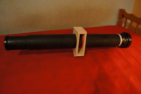

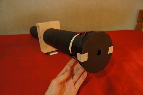

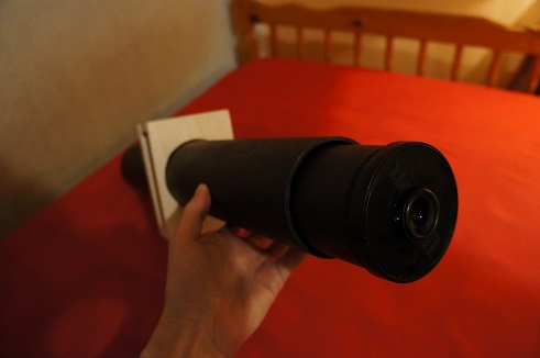

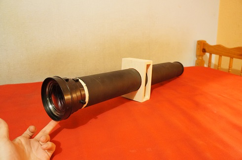

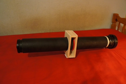

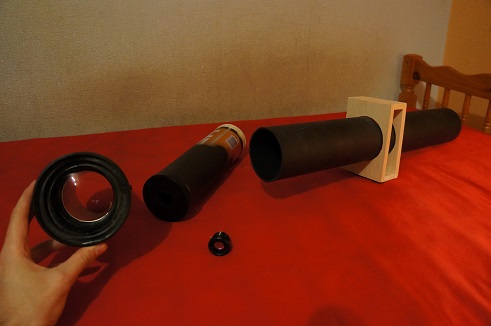

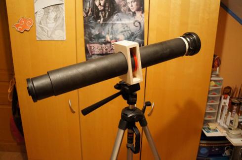

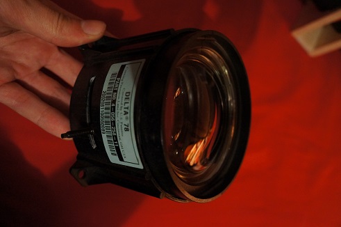

La conception est extrêmement simple, c'est 2 tubes qui s'emboitent ! le premier un tube de protection d'affiche porte la lentille de 80 mm d'une focale que je suppose de 60 cm (la ou mon image est nette) l'autre une boite de balle de tennis porte un oculaire récupéré sur un microscope! les 2 coulissent pour faire la mise au point . Elle est peinte intérieur et extérieure a la bombe noire . Que des matériaux de recupe cout 0 euro!
Vue d'ensemble de la lunette sur trépied

Lunette de face
de dos
La lunette est entièrement démontable
Système de mise au point un tube coulissant dans un autre
un diaphragme pour améliorer la netteté

Merci j'espere avoir un temps un peu moins couvert! et il faudrait que j’améliore mon système d'attache au trepied qui laisse a désirer!
