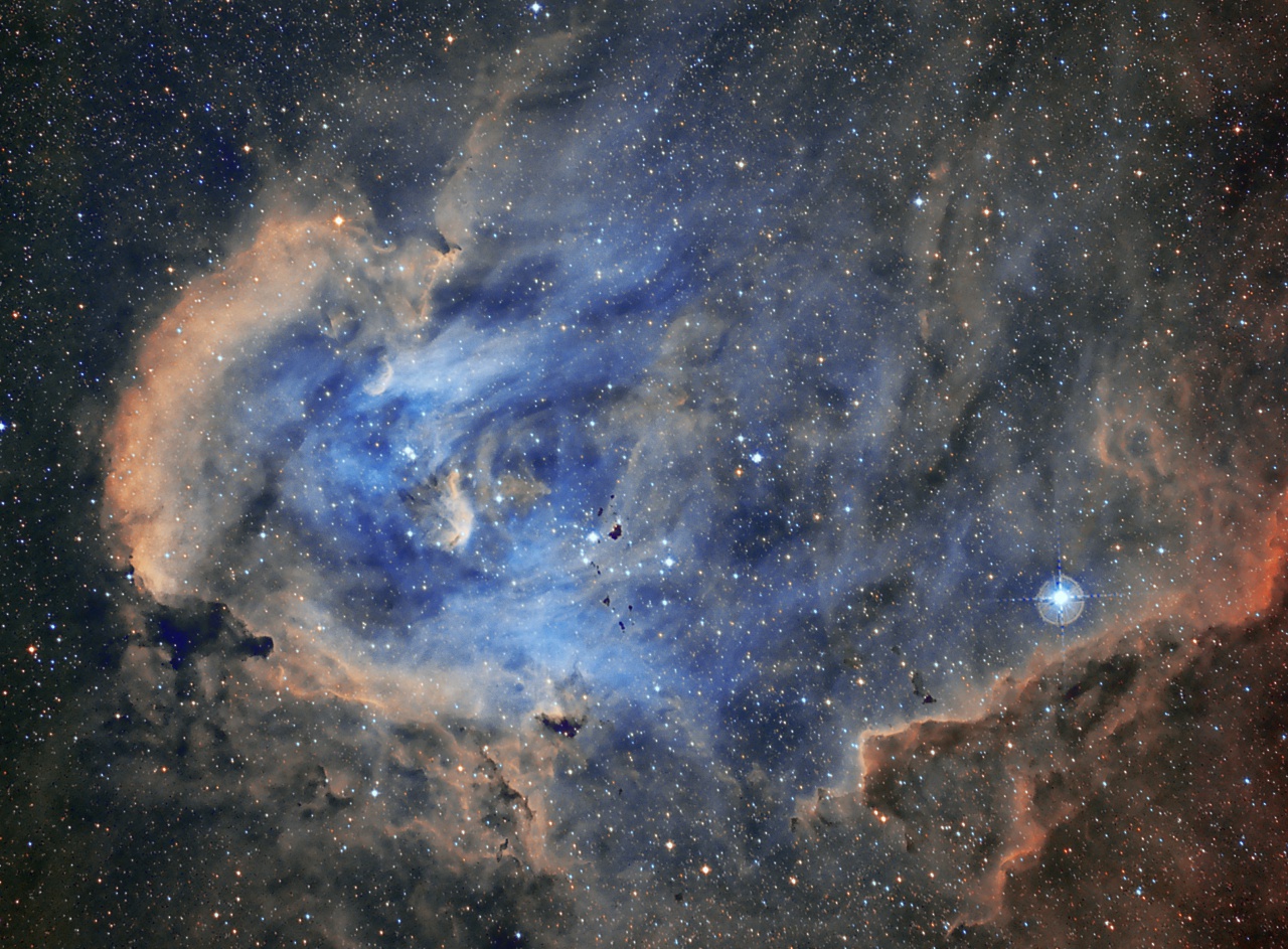

Une nouvelle acquisition depuis la calme ville de la Possession à lé Réunion.
Je n'ai pas réussi à résoudre mon soucis de tilt, et le suivi était particulièrement mauvais ce soir la :confused:.
Un peu moins de 4 heures de poses, 1h20 pour le Ha, 1h15 pour le SII, et 1h15 pour OIII. Le tout assemblé en HaSIIHaOIII
Je me suis bien amusé à la traiter, j'ai trouvé que les plugins Astronomy tools sous PS6 faisaient du bon boulot, notamment sur la réduction d'étoiles et sur la réduction du bruit de fond.
Il y a encore beaucoup de défauts visibles, mais je m'en contenterai :)
G42, R200SS, atik383, filtres baader
Lien vers Astrobin:
Bon ciel ! :)
Magnifique et très bon début en HOS.
C'est très intéressant car tu as imagé en ville près du Port qui doit émettre pas mal de PL.
j'aime bien le traitement doux et qui met en valeur les globules.
Gérard
Superbe shoot franchement c'est canon.
Après pour le traitement je la trouve peut être un peu trop lissée du coup ça donne un aspect un peu "aquarelle" non ?!
En tout cas bravo !
Vraiment magnifique !!! Depuis la Possession quand même !! Pour la PL, je pense que les filtres doivent aider un peu, non ?
En tout cas chapeau, une belle maitrise de ton matériel même si tu dis avoir du des soucis.
Une petite question, qu'est ce qui hachure les aigrettes de l'étoile ?
Sam974
Sam974
Je trouve la couleur très agréable à regarder! Sinon même question de Sam974 pour les aigrettes?
albastro29 : Merci :)
astroreunion : Merci :) Alors pour la PL, j'ai une vue directe sur les usines du port. En ce qui concerne la PL, je ne sais pas trop comment définir le niveau de pollution ici. Certes quand je vise vers l'ouest, je ne vois pas d'étoile en dessous de 30°. Maintenant coté Est, j'aperçois un peu la voie lactée. Comme quoi c'est bien la pollution régionale qui prévaut sur la pollution locale. Ceci étant dit, et même en faisant de courtes poses (180s), je n'ai aucune montée d'histogramme, le fond de ciel n'est pas pollué, que ce soit pour le Ha (normal), comme le SII.
osteoval : Merci ! Je suis totalement de ton avis en ce qui concerne le lissage de l'image. Il est dû aux nombreux processus de traitement pour gérer le bruit par rapport au signal. J'ai préféré relever le signal, quitte à avoir quelque chose de plat. Si je voulais du signal et du relief, il aurait fallu que je pose au moins 3/4h de plus :)
sam974 et Spego : Merci à vous deux. Avec le R200ss j'ai toujours eu ces hachures. L'araignée est très épaisse, ainsi que le secondaire. Les hachures viennent forcement de la. Mais je compte bien me faire un petit masque de batman histoire de supprimer les aigrettes, qui sont loin d'être fines, accentuant l'effet d'allongement des étoiles (et puis il est plus simple ensuite de revenir sur un objet quand on a pas d'aigrettes!)

Bravo pour cette image qui nous exile de nos cieux habituels :) .
C'est fin avec de belles teintes :wub:

Vraiment une très belle image! :-) Compliments ...
