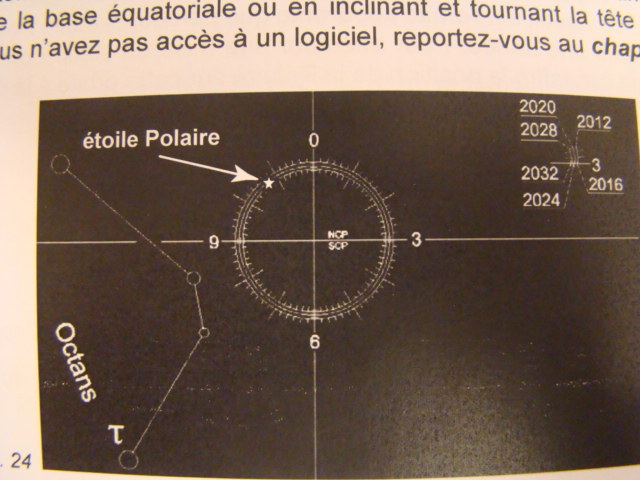

Je viens de m'offrir cette monture de voyage et en lisant le mode d'emploi je me suis un peut perdu dans les diverses manière de faire la mise en station avec le viseur polaire.
Pouvez vous m'aider je n' ai pas trouvé beaucoup d'info pour ce type de reticule008.JPG.3ddd5642bfd0c7bb5bd6e2f483d7bd87.JPG
merci pour votre aide
Je vais sur ce lien, en remplissant les petites cases qui vont bien : http://www.takahashi-europe.com/support/softwares/polarisfinder/polarisfinder-1.5-fr.htm
Et avec le viseur polaire, je place la polaire comme indiqué.
Le plus dur au debut est de choper la polaire, ensuite il suffit d'utiliser les 2 petites molettes pour l'orienter en azimut, et te servir de la graduation sur la monture pour l'altitude.

mettre le cercle date du jour en face de celui correspondant a l'heure TU en tournant la tete a la main.
une fois ça regler , tu mets ta polaire dans le cercle devant 6 heure et c'est fait.
page 23 n°6

J'avoue ne pas m'etre preoccuper des cercles, mais breal donne une autre methode.
Des que possible je test les 2 pour comparer.

avec polar finder ça marche pareil
mais ça fait un moyen de control supplémentaire

je pense que tu as la notice en français vu ton image.
moi aussi j'ai pas pigé de suite ;)

Merci pour toutes ces réponse je vais essayer ta manière Breal, j'ai bien compris avec les cercles gradués. Je vais tenter de poster la 1ere photo...

- Si on utilise une application style "polar scope align" (iphone), faut il régler aussi le cercle des dates et heures sur la monture ou est ce inutile de le faire ?
- Une fois la mise en station faite, avec les manipulations que l'on peut faire sur la monture en bougeant l'appareil photo, faut il revérifier la mise en station de façon régulière ou c'est pas utile.
Pour info : la polaire est bien visée, ça j'en suis sur et le pied est bien de niveau.

1) Non pas besoin de toucher aux cercles, faut les laisser comme indiqué dans la notice.
2) Tu peux toujours essayer de la refaire après avoir monté l'apn et visé. Ce n'est pas évident vu que l'éclairage du viseur n'est plus utilisable. J'y étais arrivé avec une lampe de poche mais vu que mon trépieds n'est pas terrible ça ne m'a pas beaucoup aidé.
Bjr !
C'est a dire "faut les laisser comme indiqué dans la notice", peux tu préciser dans quelles positions doivent etre ces cercles ? je n ai pas trouvé l info dans la notice.
Merci de ton retour !
Il faut placer la barre 0-6 bien verticale, avec le 0 en haut. Pour cela, observer la Polaire et tourner le viseur Polaire pour qu'en bougeant la monture de haut en bas (avec la vis d'altitude), la Polaire suive bien le trait 0-6. Ensuite il ne reste plus qu'à placer la Polaire là où elle est dessinée sur l'application Sam Console.
On fait la MES en moins de 2 minutes avec un peu d'habitude.
Pour des poses de moins de 30 s avec une focale de moins de 50 mm, pas la peine de se masturber les neurones. Il suffit de placer la Polaire dans le réticule pour avoir une MeS suffisante.
