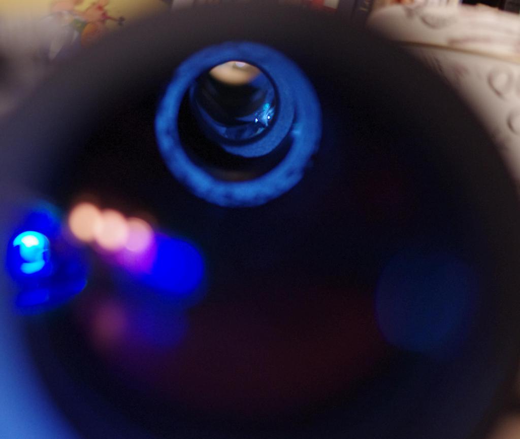

Par dessus la tête. Depuis l'achat de mes 20x80 teleskop service, je trouvais qu'elles produisaient un très désagréable reflet sur les objets brillants, et j'attribuais cela à un bafflage déplorable car je n'arrivais pas à voir d'où venait le problème. Ce soir j'ai enfin compris de quoi il retournait en regardant en pointant les oculaires vers une lampe et en regardant depuis les lentilles, alors qu'en pointant avec une lampe depuis le côté lentilles je ne voyais rien. L'horreur. Un énorme éclat sur le prisme gauche. D'origine, mais comme les jumelles datent d'aout 2014, ma garantie ne vaut plus. Je vais donc foutre ces merdes made in dictature communist of china à la poubelle. (D'ailleurs un peu marre de financer indirectement le massacre des rhinos pour soigner la libido défaillante des parvenus de là bas...)
Modifié par Hume
  • Réponses 73
Invité Hume
Allez une belle photo prise par un appareil photo made in japan (donc ayant plus de six ans...)
Bon c'est de ma faute, je n'ai inspecté que l'extérieur, sans comprendre d'où le bad reflet pouvait venir, n'imaginant même pas qu'on puisse vendre des jumelles avec un prisme dans un tel état.
J'ai écrit sans me faire d’illusions à teleskop express, certes ils ont toujours été corrects, mais par principe on ne peut exiger d'un vendeur qu'ils reprennent un matériel acheté si longtemps auparavant .

Mais d'un autre côté, si le parallélisme des fûts est bon, c'est une preuve que les jumelles n'ont pas pris un coup. En cas de choc, c'est le parallélisme des fûts qui prends en premier, et sur des 20X80 ce sera particulièrement sensible. Il est possible que le prisme ait été trop serré et donc qu'il aurait cassé lors de brusques changements de température, ou tout simplement qu'il ait été monté cassé. Sinon, le morceau manquant se trouve t-il à l'intérieur des jumelles?
Quand tu as une lentille pétée dans un oculaire ou même un prisme de jumelles fendu il est possible que le morceau reste tranquillement à sa place sans même faire de bruit quand on secoue.
Quand on utilise pendant un an des jumelles bousillées c'est qu'on a un chton aux yeux et donc il est possible qu'on fasse un mauvais diagnostique non ?
Hume a diagnostiqué qu'un côté du prisme était pété mais il est possible qu'il se trompe.
Et si c'était une des lentilles ?
Foutu pour foutu autant demander au revendeur d'y jeter un oeil non ?
Au pire on repart sans rien mais pas déçu vu qu'on pourrait s'y attendre
Au mieux on a droit à une révision ou un échange standard.

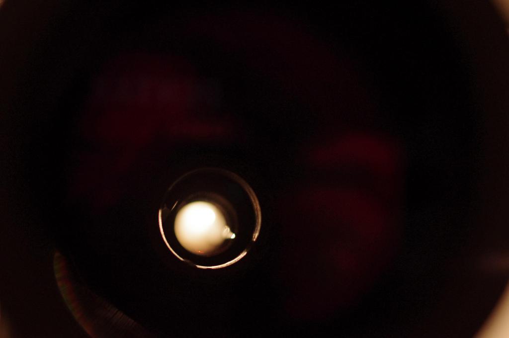

Invité Hume
Allez payer le prix fort du made in china...
Concept intéressant...
Pourquoi ne pas faire appel à des artisans de nos contrées dans ce cas?? Ca épargne les barrières linguistiques. Ou alors au prix fort on n'a personne de compétent chez nous...
Sinon plus belle photo encore du truc, j'ai enfin trouvé le moyen d’envoyer une lumière frontale qui révèle cette chose : bon franchement je n’arrive pas à voir si c'est le prisme ou la lentille intérieure de l'oculaire, mais c'est bien interne, et ce n'est pas le triplet, mais dans tout le cas, je n'entend rien se balader dans ce jouet. C'est très joli, on dirait un petit coquillage, il projette sur les objets brillant un bel ensemble d'arc de ciel concentrique en périphérie, c'est du plus bel effet, un kaléidoscope qui a du faire partie du cahier des charges pour embellir les étoiles les plus brillantes qui seraient sans grand intérêt sinon... Ca devrait me permettre de doubler le prix de revente tant cet objet est unique en son genre et d'un tel effet esthétique.
