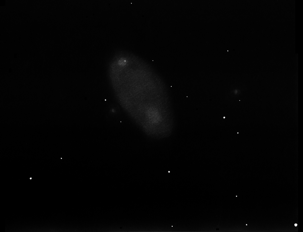

Initialement découverte sur des clichés de la Grande Ourse pris à l'aide d'un objectif spécial dit "willard lens" (ø152mm, focale 783mm) par Edwin Coddington en avril 1898, cette "nébuleuse" avait ensuite été confirmée visuellement au moyen d'une lunette de ø300mm. Cette désormais galaxie n'est pas facile même avec un dobson de 445mm puisque quand je l'ai observée en 2007, soit presque cent dix ans après sa découverte, elle était assez discrète.
Description technique (que vous pouvez zapper si vous n'êtes pas un extrémiste du ciel profond) : il s'agit d'une assez grande galaxie, très faible, vue VI2 de 80 à 426x; ovale, d’environ 6.0’x3.0’ NE-SO, globalement homogène (avec deux renforcements locaux) aux bords assez indélimitables; 2 grandes régions plus brillantes se situent sur la galaxie et 2 petites sont externes; la principale (A) est située à 2.6’NE du centre (presque au bord de l’extension considérée), elle est petite, très faible, visible VI2 de 80 à 426x, ronde, fait 34” de ø et possède des bords assez nets; elle contient une nodosité stellaire sur son côté O [elle est formée par de nombreux globules HII dont les principaux sont : [MCR94] I -celle stellaire-, [MCR94] II & [MCR94] IV]; la seconde (B), plus grande, située à 2.0’SO du centre géométrique est petite à moyenne, très très faible, vue VI3 de 80 à 426x, un peu ovale NE-SO, environ 1.4’x1.0’, bords flous, assez homogène [il s’agit en fait du centre de la galaxie]; la 3ème © semble externe à 2.2’SE du centre géométrique [il s’agit de [MCR94] III] est très petite, extrêmement faible, VI5+++ à 271x, légèrement ovale 14”x9” NE-SO, aux bords flous et d’éclat homogène; à 6.3’O du centre géométrique, la 4ème (D) est très petite, extrêmement faible, vue VI5.3 à 271x, ronde d’environ 12” de ø, homogène aux bords flous [il s’agit d’une galaxie d’arrière plan, LEDA 3086362 (10h27m23.7s, +68°26’30”)]. [H=64° (97%)]
Ouf, voilà le dessin.
Ah ! nom de nom ! C'est la seule galaxie de la Grande Ourse de mag < 11,5 que je n'ai jamais pu voir à la 80ED, même sous le ciel plus que parfait de vers Sisteron ...Malgré sa mag qui n'a rien d'extrême, sa luminosité surfacique en fait donc bien une cible pour extrémistes ...bien outillés ! Tu me rassures !
Le dessin date bien de 2007.
Par rapport à la naine du Sagittaire (NGC 6822 pour les intimes), c'est pas évident à comparer en direct vu les constellations concernées. D'après mes notes, IC 2574 (vue VI2 à 80x) est un peu plus difficile que NGC 6822 (vue VI1 à 80x), malgré sa taille plus modeste (respectivement 6'x3' contre 9'x6').
Par contre le phénomène (galaxies naines avec condensations) est très similaire.

Elle me semble plus faible que la naine du Sagittaire, NGC6822.
Par curiosité, j'ai été compulser mes dessins.
Vue une seule fois en Seine et Marne en 2007 avec le Strock 254, très faible à VI1 à 109x avec une Lune en dernier quartier gênante. A retenter donc.
