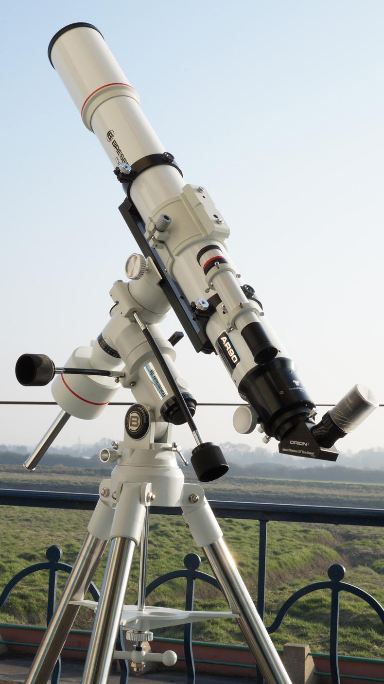

wolfan, tu as une lulu de bresser?
Oui effectivement mais avec une monture EXOS-1 (EQ4).

@wolfan
Tu peux faire de la photo du CP avec ta bresser?
Bonjour Camus du verseau :be:
Non je ne le peux, parce que l' EXOS-1 n'est motorisable que sur un axe pas les deux comme l' EXOS-2.
Mais en visuel est en astrovidéo ce n'est pas indispensable, et cela fonctionne quand même.
De toute façon avec un rapport FD/10, c'est trop et inadapté au CP.
Bon ciel étoilement lunaire à toi

Ok pour la monture. Par contre un tube de 127/635 ca devrait être beaucoup mieux? non?
Invité Wolfan
En effet avec un rapport F/D=5, c'est bien pour le CP mais sur monture EXOS2.
Si c'est pour la photo, une achro F/d 5 n'est pas adaptée, à moins d'aimer les liserés bleus autour des étoiles ou d'utiliser une caméra N/B avec filtres interférentiels.
A choisir une lunette pour la photo, c'est vers du ED ou de l'apo qu'il faut s'orienter.
Patte.
