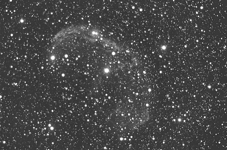

La Saulce, le 30 juillet 2006
Acquisitions : à partir de à 01h21
Turbulence forte, transparence moyenne (voile d'altitude sans doute)
Pollution lumineuse élevée (lampadaires d'un lotissement)
Lune de 4.79 jours, déjà couchée
Température +21°C, vent nul
LX200-GPS 8"
Diamètre/Focale : 203/1280
F/D : 6.3 (réducteur de focale Meade 6.3)
CCD Sbig ST-7XME/AO7
Aucun filtre utilisé
Autoguidage à 1.28 mètres de focale et à F/D:6.3
Température du Capteur : -15°C
Acquisitions : 157 poses de 1 minute unitaire (soit 02h37 de poses cumulées)
Dark : 10
Flat : 6
Prétraitement classique sous iris :
- pour chaque brute, dark médian soustrait et division par le flat médian
- registration stellaire par appariement total et transformation affine
- addition arithmétique avec normalisation si dépassement
Traitement sous iris :
- rehaussement de la dynamique (DDP)
- filtre passe-haut moyen
- adaptation des seuils
Finition sous Photoshop :
- punch général et ajustements finaux
Je n'ai pas pu faire des poses unitaires de plus d'une minute, car le blooming devenait trop important sur 7 étoiles (sur plus de la moitié de la hauteur de la photo). A 1 minute de pose le blooming est déjà présent, mais gérable (corrigé par un traitement adapté).
Toutes les 157 poses ont été conservées, l'autoguidage a été correct.
Bien que la nébuleuse de Croissant soit peu visible sur la photo (transparence moyenne du ciel, pollution lumineuse par des lampadaires et pas d'utilisation de filtre h-alpha), on voit relativement bien sa forme générale.

Bonjour Goofy,
Oui joli croissant!
belle finesse, très esthétique en NB.
Moi aussi j'ai voulu la photographier... mais elle rentre pas sur mon pitit capteur :(
Stéphane
Salut !!
trés belle image beaucoup de finnesse !! 2heures 30 de pose et bien dit donc, ellle ne se laisse pas faire facilement !!
Pour ma culture que veux-tu dire par blomming ?
Jean-Marie
pas facile du tout le croissant a faire, assez diffuse cette nebuleuse !!!
2h30 cumulées tout de mm !!!
Salut JP,
Belle image avec la ST7, c'est vrais que le croissant est faible (faudra que je me le tente un de ces quatres ) et cela sans filtre.
Un filtre H-Alpha aurait surement rendu la nebuleuse plus contrasté et étendue.
C'est justement l'un des avantages de la CCD sur l'apn c'est de pouvoir faire de l'image en milieu "hostile" mais à condition de filtré bien sur ;)
Il suffit de voir les acquisitions H-Alpha de Florent Poiget qui sont faites en parties sous la Lune.
C'est vraiment formidable la CCD, le jour ou j'en ai une je ne dorts plus ... :) :)
Bonnes continuations JP ;)
Lulu

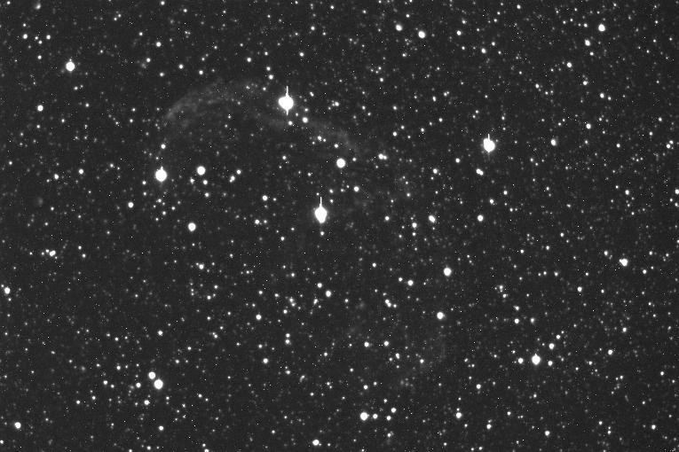

Chaque pixel de la CCD a une capacité maximale (65535 ADU sur le capteur KAF0402ME). Si un pixel en raison de l'accumulation des électrons (réaction des photosites aux photons) atteint cette capacité maxi, il est saturé (le "puit" à électrons de ce pixel est rempli). Toute exposition supplémentaire sur ce pixel va faire déborder les électrons excédentaires sur le pixel du dessus et du dessous... et ainsi de suite de proche en proche. C'est ainsi que ce forme le blooming comme tu peux le voir sur cette brute (les traits verticaux de part et d'autre des étoiles brillantes) :
Faire des poses élémentaires plus longues ne fait qu'augmenter la longueur de ces traits verticaux indésirables et sur un plus grand nombre d'étoiles. A 2 minutes de pose sur NGC6888 les traits atteignaient la moitié de la hauteur de la photo...

NB : je vais poster l'image que j'ai réussi à obtenir ici à Molines, peux-tu me dire si tu vois du blooming ?
Bonjour Jean-Marie :)
En complément, il y a des capteur ABG et NABG. On peut rencontrer ces deux qualificatifs pour "AntiBloominG" et "Non AntiBloominG".
Il existe ainsi des capteurs avec une technologie anti-blooming (ABG). Entre chaque ligne de pixels il existe une ligne de drain qui a pour vocation de collecter les électrons débordant et de les évacuer à la masse. L'inconvénient de ce système est qu'une partie de la surface du capteur (les nombreux drains) ne collecte pas de lumière. Ces capteurs sont moins sensibles, 30% de perte de détection ! Par ailleurs avec la technologie ABG, les magnitudes stellaires ne sont pas respectées.
Avec ta MX716, tu as un capteur Sony de technologie plus récente (beaucoup moins de bruit et moins sensible au blooming il me semble). De toute façon si tu poses longtemps (ou moins longtemps, mais sur une étoile brillante), le blooming doit apparaître.
Si tu refais cette cible, je serais intéressé de voir le rendu du capteur Sony ExView sur une brute posée une minute à F/D:6.3 et capteur à -15°C (si bien sûr tu peux avoir une config à F/D:6.3 et que cela ne te gêne pas ;) )
La brute postée précédemment a été réalisée dans ces conditions sur le capteur KAF-0402ME.
