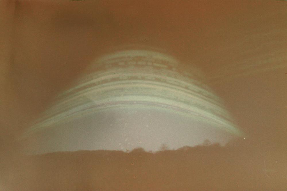

Je vous présente ici mon premier vrai solargraphe.
j'ai fais quelques essais avant mais de une journée seulement, celui ci est d'une durée de 3 mois; du 2 janvier 2015 au 4 avril 2015.
Encore quelques trucs à régler ! la MAP sur l'infini et les bords que je n'ai pas !
J'ai déjà mon idée sur le problème mais si vous avez des suggestions, je suis preneur.
Voici donc deux images, en couleur et en noir et blanc.

un peu d'explications.
Le principe est simple.
C'est celui de la chambre noire.
les débuts de la photographie !
Une boîte étanche à la lumière, un trou, du papier photosensible et DU TEMPS.
c'est tout, ainsi, le soleil imprime sa course sur le papier tout le temps de l'exposition. Ensuite, on scanne le papier sur lequel s'est imprimée une image fantôme. Moi je photographie l'épreuve, n'ayant pas de scanner performant.
et voilà le résultat. simple, peu couteux et très intéressant pour se rendre compte de l'ensoleillement sur une période.
Sam

C'est intéressant à plus d'un titre : par exemple on peut voir l'élévation du Soleil au fil des jours et des semaines.

Dommage pour l'éclipse qui devait être derrière les nuages vers chez toi, tu aurais pu en avoir une trace. A tenter pour une prochaine avec un suivi d'une journée, cela fera encore une méthode de plus pour l'imager ;)

Une question : maintenant que tu as exploité le papier photosensible sur la période que tu indiques, tu ne peux plus continuer de l'utiliser sur le reste de l'année ??
Vraiment très intéressant Sam !
Salut
Evidemment NON, le papier est désormais inutilisable.
J'en remets un nouveau dès que j'ai résolu les petits problèmes cités en amont.
Ainsi en faisant un roulement je peux avoir l'ensoleillement sur une très longue période, de plusieurs années pourquoi pas et ainsi comparer les mêmes périodes d'une année sur l'autre.
Sam
Quel type de film photosensible as tu utilisé?
Et la taille de la boîte ? Boîte peloche, boîte de conserve, autre ?...
pour ce solargraphe, c'est une boîte de lait aux céréales pour bébé
diamètre 10 cms
