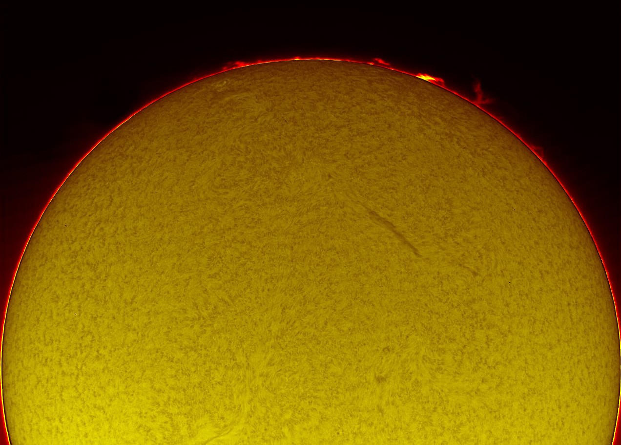

J'ai la chance de pouvoir jouer un peu avec une Lunt 60 du club :wub: ... et première lumière pour ma nouvelle caméra ASI120MM. La Lunt, c'est un régal, surtout avec notre étoile bien active. Mais je débute complet en imagerie solaire, j'étais comme une cochon d'inde devant un iphone pour régler les paramètres d'acquisition dans Fire Capture :b:
J'ai utilisé ces paramètres (tout conseils biengvenus !) Frames captured=1000 File type=SER Binning=no ROI=1280x960 FPS (avg.)=29 Shutter=3.891ms Gain=63 Brightness=0 Gamma=50 USBTraffic=90 AutoExposure=off Histogramm(min)=46 Histogramm(max)=255 Histogramm=100% Noise(avg.deviation)=10.34 Limit=1000 Frames Sensor temperature=30,0 °C
Traitement avec AS2! empilage des images de qualité > 50%. Wavelets dans Registax, colorisation avec Pixinsight.

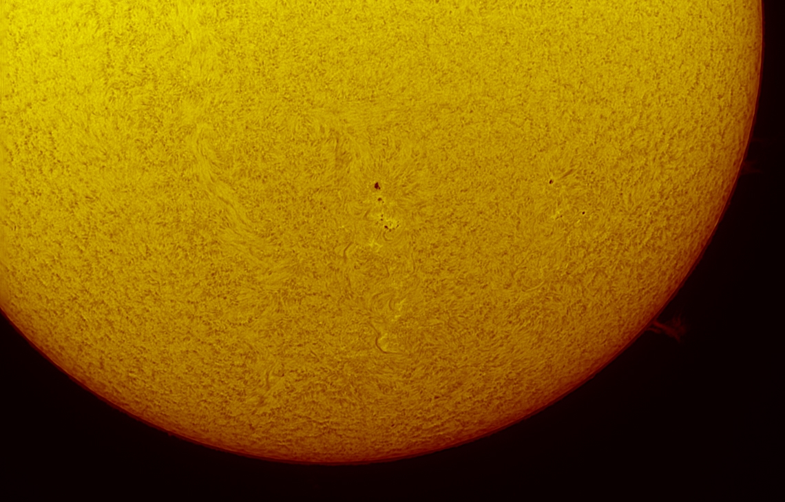

Le 7 mars :
La caméra est neuve, j'ai déjà des poussières sur le capteur :lu: Bon va falloir apprendre à faire des flats...
Combinaison vite fait mal fait dans Photoshop, en mode "lumière ponctuelle"
Une tache solaire et des gros filaments, ça sort pas mal - dommage pour la poussière.

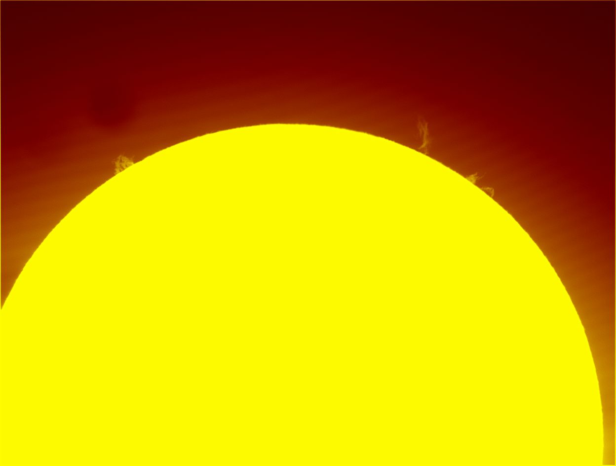

Le lendemain nouvel essai. J'ai essayé de faire des flats, en défocalisant à mort, et/ou en plaçant un T-shirt blanc devant la Lunt, ou encore avec la routine automatique de FireCapture ; c'était nul ! Si ca enlève bien les poussière, ça provoquait un artéfact de vignetage avec le globe solaire... Yaduboulo pour maitriser tout ça !

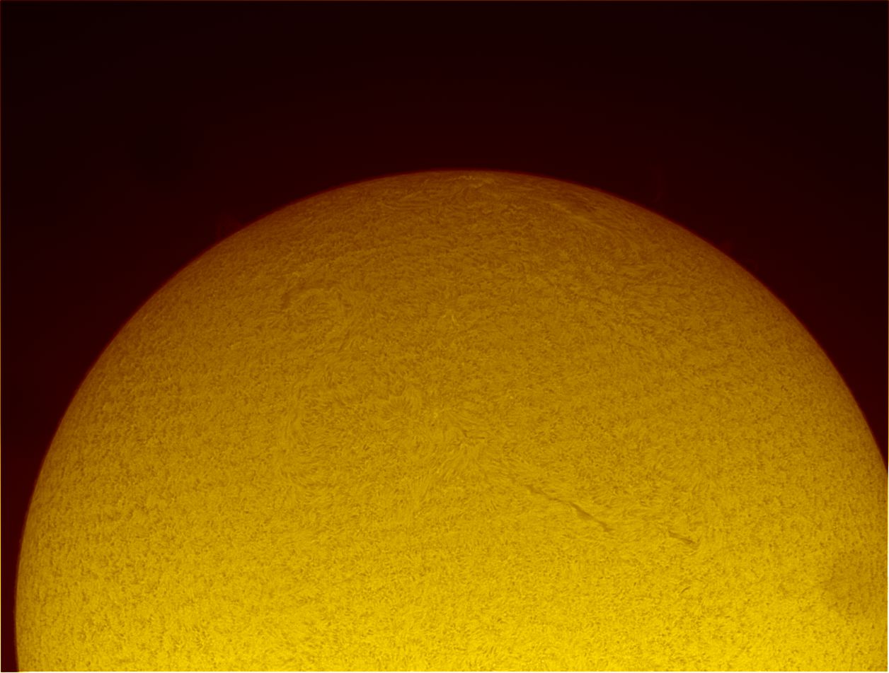

Le seeing était moins sympa. Le collage des protus est trop violent, mais bon ça donne l'idée.

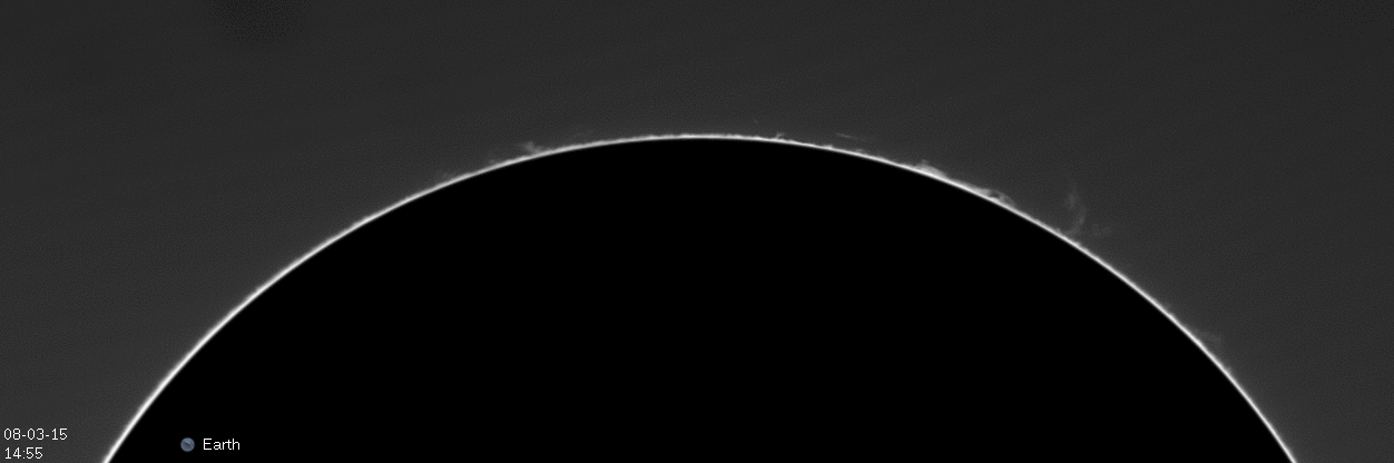

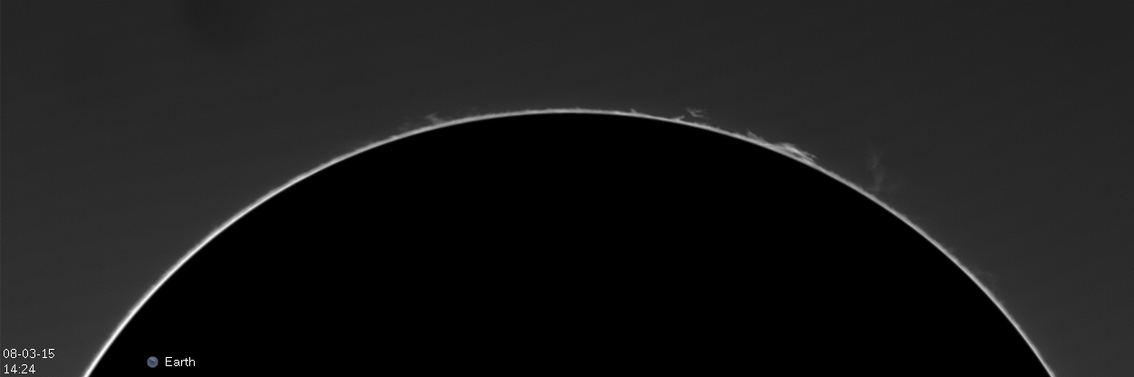

Les protubérances étaient assez impressionnantes pour un newbie. Elles évoluaient rapidement, ici en juste 30 minutes :

Des bons débuts:) Après élimination des différents problèmes que tu évoques,tu devrais sortir des images prometteuses:cool:
On attend la suite:)
Jean Louis
des débuts très encourageants.
Tu peux regarder mes différents tuto dans ma signature.
Pour les flats c'est une erreur de les faire en défocalisant. La meilleure solution, c'est de prendre un échantillonnage assez grand pour que tout le Soleil remplisse bien le capteur (je veux dire pour qu'on ne voit pas de fond de ciel sur l'image). Tu te places au centre du Soleil, tu lances une acquisition avec strictement les mêmes paramètres de prise de vue, et tu secoues le tube pour provoquer un joli flou de bougé lors de l'empilement des images sous AS!2. Ca te donnera un master Flat de bonne qualité.
Ici on voit bien que tu as encore des franges d'interférence qui apparaissent.
Je pense aussi que le réglage de la Lunt n'était pas optimal sur la surface.
Pour les réglages Firecapture, en dehors du temps d'expo et le gain à zéro ou proche de zéro, je laisse tout le reste décoché (Gamma, etc..).
Va aussi voir dans mon tuto comment j'arrive à avoir protus et surface en même temps sur la même image (=> tons foncés/tons clairs dans CS).
On attends la suite avec impatience :)
très bon débuts dans le monde du H-alpha :)
je n'ai rien à rajouter à ce qu'a dit Michel, si ce n'est peut être d'essayer d'enlever les franges en tiltant légèrement la caméra sur son support
en H-Alpha peu de caméras CMOS permettent d'éviter ces franges ( à part la Basler 1920-155)

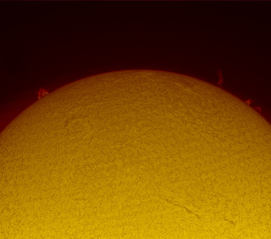

Petit essai de mise en application pendant que les petiots cherchaient les œufs.. 9 h du mat, avant que ça chauffe :)
Mon vieux toshop n'a pas la fonction ton foncé/clair, alors j'ai sélectionné le disque solaire, inverse sélection, lissage sélection et niveau pour faire remonter la protubérance. Méthode bourrin, mais ça rend pas mal ?

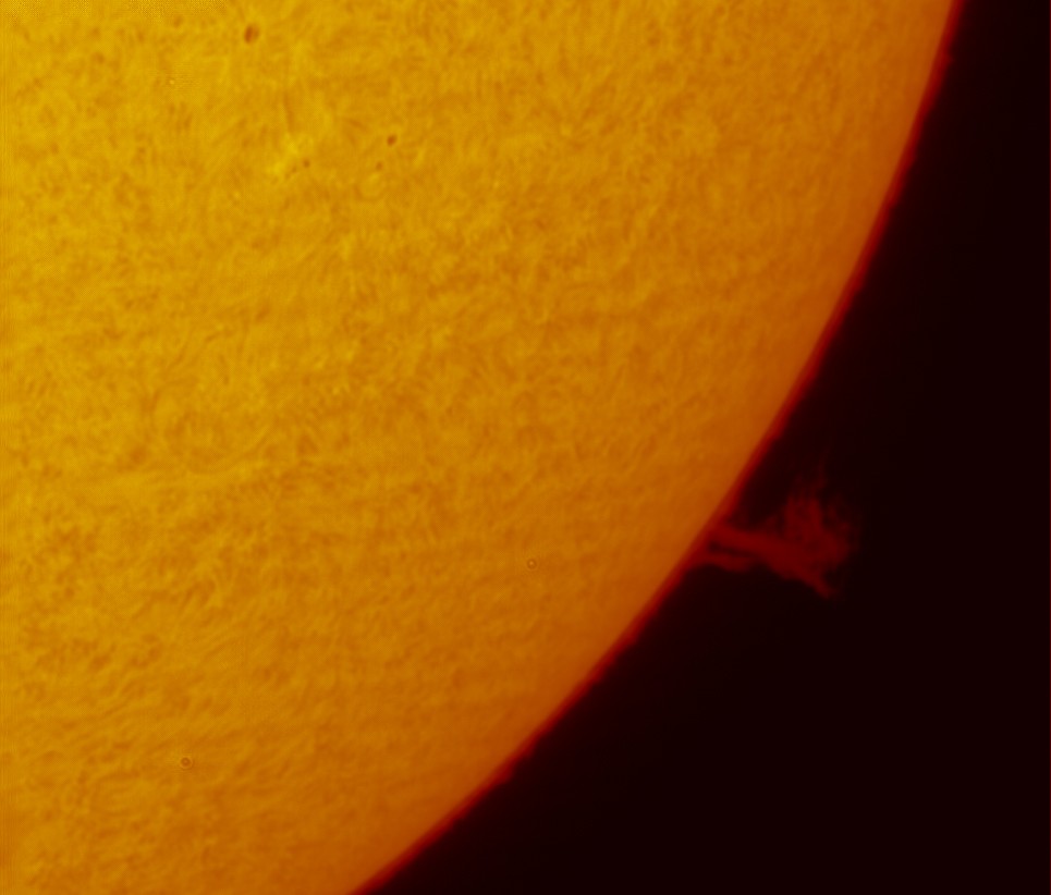

Un zoom avec une powermate 2.5x sur la belle protubérance :
