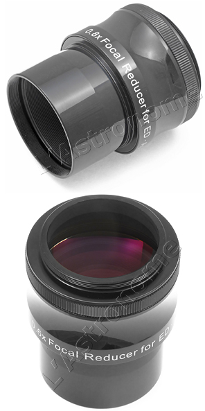

filtre en 2" a visser sur le réducteur/correcteur si il est avec un coulant standard

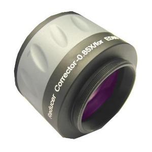

Si ton correcteur est un correcteur dédier comme celui-ci, t'es dans la M.....
pas de possibilité, ou trouver un fut de coulant 2" qui peux se visser sur ton correcteur
A savoir quel est ton correcteur ?

Le correcteur réducteur skywatcher est très mal fichu. Il ne permet pas d'ajouter un filtre. Si on veut le faire, il faut rajouter des bagues, donc on rallonge le trajet optique entre le réducteur et le capteur, donc le correcteur n'est plus bien placé.
Il est possible de le placer du côté tube plutôt que côté capteur mais il faut alors faire une adaptation entre le correcteur et le porte oculaire. On perd en plus l'intérêt du correcteur vissé sur le porte oculaire. J'avais créé un sujet à ce sujet, faut faire une recherche.
Finalement, j'ai choisi l'option EOS clip beaucoup plus simple.
C'est quand même grave que SW n'aie pas pensé à ce filtre pour le réducteur.

- correcteur/réducteur SkyWatcher x0.85 Skywatcher-Reducteur-correcteur-de-focale-0-85x-pour-Evostar-80ED-DS-PRO.jpg

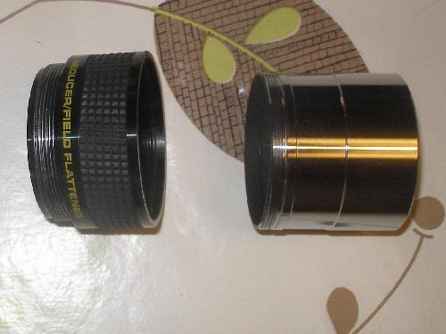

J'ai été très précautionneux en faisant ce test, et il m'a l'air d'y avoir moyen de visser le filtre entre le réducteur et la bague, mais je suis vraiment pas convaincu, le vissage est plus court, le filetage à l'air différent, et j'ai pas envie de péter un truc alors que je n'ai pas encore utilisé ce matériel.
Quelle sont mes solutions ?
(je n'y connais encore rien en tirage optique, backfocus, etc)
Visiblement la solution la plus simple est d'acheter un clip EOS, mais 160euros ça fait mal, sachant que le 2" ne me servirait plus vraiment maintenant...
Merci pour vos futurs conseils et éclaircissements ! ^^

Désolé d'insister , mais si tu as déjà le filtre en 2" ,démontre-le de son support et tu le rentre à l'intérieur côté M48 , tu cherche un joint torique qui entre en force pour le coincer.
J'ai fait ça sur mon mpcc mais côté entrée, car j'avais un LPS sans monture et ça fonctionne très bien. ( en fait j'ai dévissé l'écrou et intercaler le filtre mais tu as moins de risque de décentrement ou désaillignement avec un joint ) .
