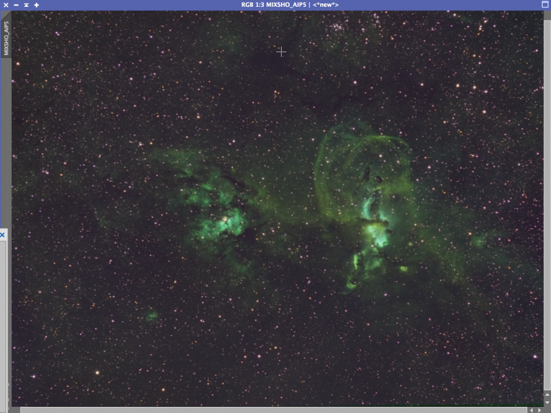

Après deux images en SHO, je me retrouve confronté à un soucis pour combiner les couches SHO sous PI.
J'ai, il me semble, assez de signal pour obtenir un truc pas trop mal, avec environ 4h de poses.

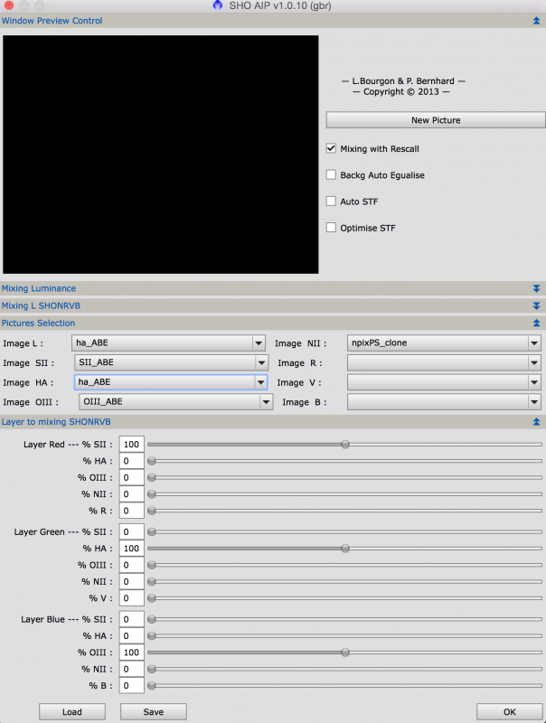

Le soucis étant qu'après avoir stretché, aligné, et fait un linear fit sur chaque couche, je merge le tout via le script AIP sous PI. Je laisse les parametres de bases, c'est à dire :
Je me retrouve avec une image extrêmement verte...impossible à traiter, sauf en faisant un SCNR, et donc en virant tout le vert.

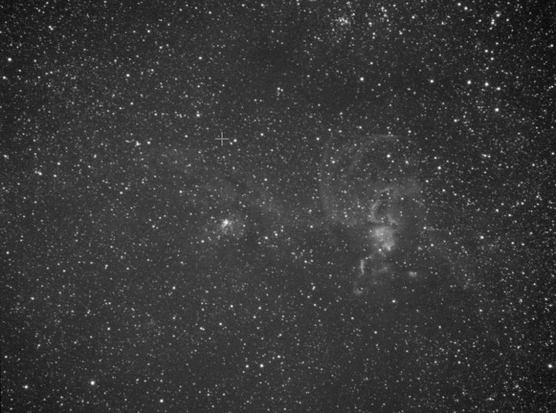

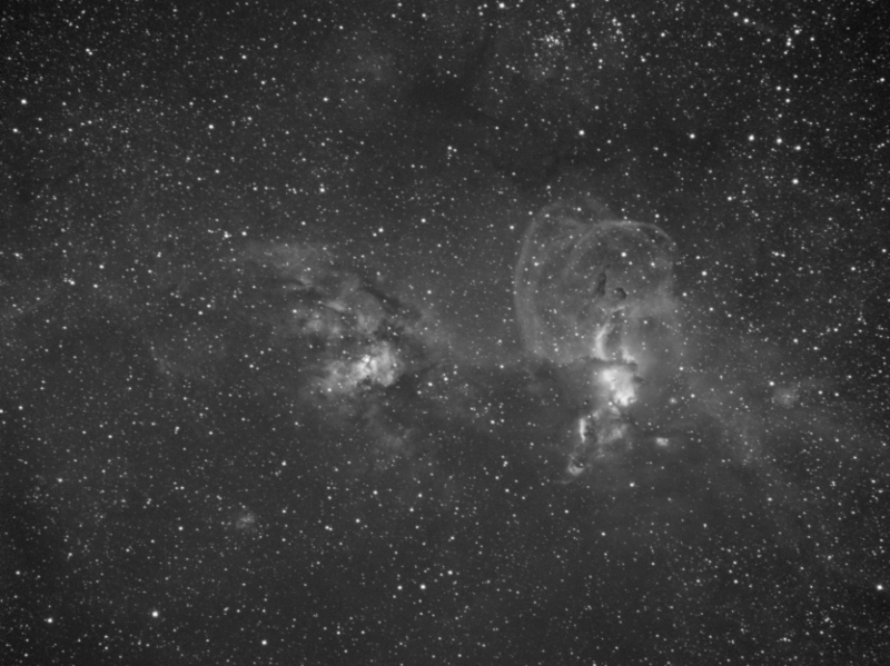

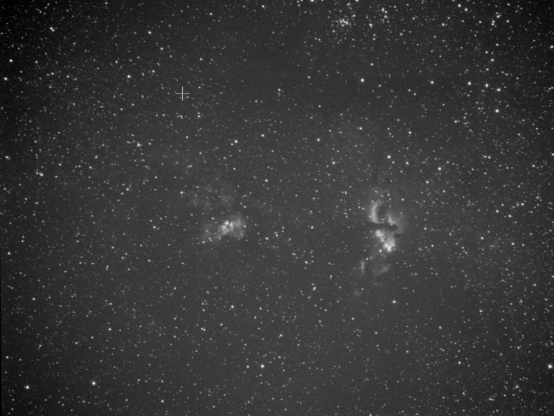

Ici les exemples de couches que j'obtiens, les images sont juste stretchées.
Ha
SII
OIII

Si tes étoiles sont en moyenne blanches et ton fond de ciel est neutre, c'est que tu as bien fait ton équilibre des couleurs. Après si la nébuleuse ressort vert, c'est tout simplement qu'il y a beaucoup plus de signal en H qu'en S ou O. Il est donc parfaitement normal que ta nébuleuse sorte verte.
Après tout dépend si tu veux faire une image fidèle à l’objet, ou plutôt une création graphique. Dans ce cas là, tu pourra travailler tes images jusqu’à ce quelles ressemblent à ce que tu veux, mais elles ne seront plus fidèles à ce que tu a photographié.
Pour arriver à ce résultat, il va falloir que tu passe par des traitements différenciés (balance des blancs différente sur le étoiles et sur la nébuleuse). Voila pour le principe. Ensuite je suis incapable de t'indiquer comment mettre en application, car je me suis toujours refusé à ce genre de bidouille.
Et surtout la bidouille c'est pas facile.
Comment faire du SHO naturel ? :b: Même la Nasa ne sait pas faire ;)
Ton image est verte parce que tes couches SII et OIII n'ont pas assez de poses par rapport au Ha.
On peut rattraper partiellement ce déséquilibre en traitant séparément les couches avec Photoshop.
En tout cas l'image est prometteuse.

il me semble que ta couhe O3 ai encore du gradiant.
Perso je fais le mixage avec des images non-linéaires. Plus simple
il faut que tu coches "background auto egalise"
après il faut baissé les %
par exemple pour cette image tu peux essayer
R : 100% à 120% de S2
V : 40% à 60% de Ha
B : 100% de O3
tu peux faire aussi de l'intercouche (ce qu'a fait bill Snyder) :
R : 80% de S2 et 20% de Ha (voir plus de ha)
V : 40% de Ha 20% de O3
B : 100% de O3
après si ton fond de ciel est magenta , ca se désature très bien.
Si tu veux, postes tes brutes , mail le lien (il est sur mon site) et je regarde et te renvoie les process et mixages

@Patrick : Difficile de valider scientifiquement une image SHO, en tout cas je n'ai jamais entendu parler d'une méthode permettant de rendre "fidèle" (fidèle à quoi finalement ?) une image SHO. Pour le coup je suis d'accord avec litobrit.
@Laurent: Je vais tester tes mixages le plus rapidement possible. Mes brutes sont d'une qualité exécrable. Si je ne m'en sors pas du tout, je reviendrai vers toi. Merci en tout cas.
